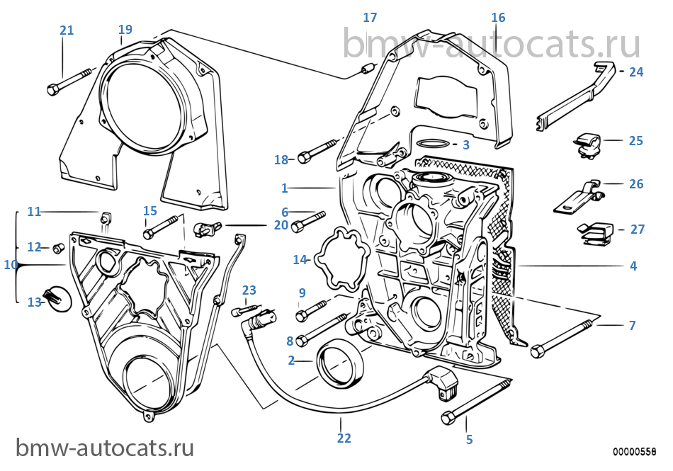

Нужно было первым делом поменять, кто знает сколько он не менялся. Его на м40 нужно менять каждые 40000 км.
Придется снять, хотя бы верхнюю крышку, на рисунке № 19, также нужно будет снять распределитель, что бы добраться до крышки. Ее можно снять не откручивая корпус термостата, я снимал. Ну а как снимешь, думаю там все станет ясно.
