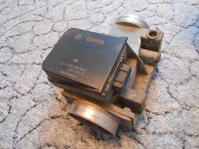

расходомер - вот такой девайс, видно его если стоять у капота со стороны водителя:
чтобы его снять нужно отключить от него разъем, ослабить хомут гофры, которая соединяет расходомер с дросселем, и открутить 3 гайки (ключ на 10).
если заглянуть внутрь, то там видна лопата. можно убедиться что она имеет свободный ход, то бишь не заклинила.

Если искра везде есть, и топливо в цилиндрах есть, то я бы для начала проверил расходомер - стоит после воздушного фильтра. У меня именно такие симптомы были, когда он клинил. Лечилось несильным ударом по нему )))) Вот когда-то я знакомился со всем этим https://www.e30club.ru/forum/index.php/topic,99386.msg1708104.html#msg1708104

Спасибобольшое всем! гляну дмрв
