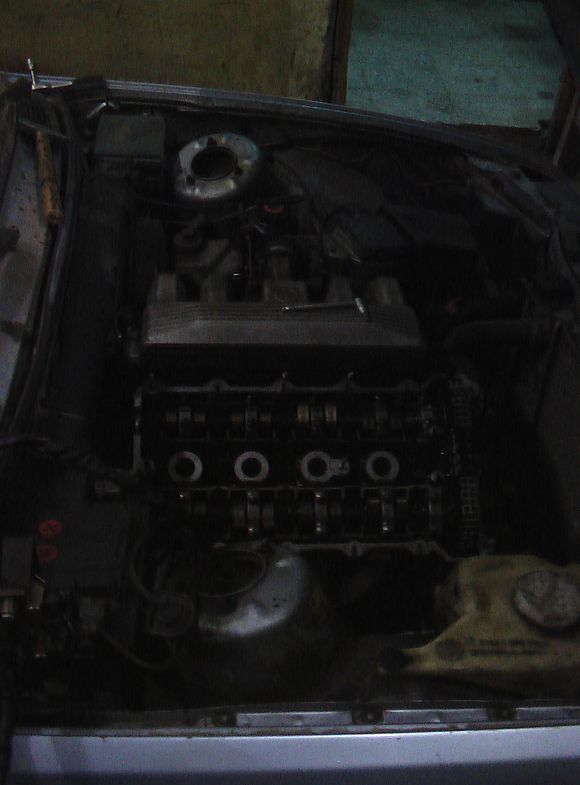

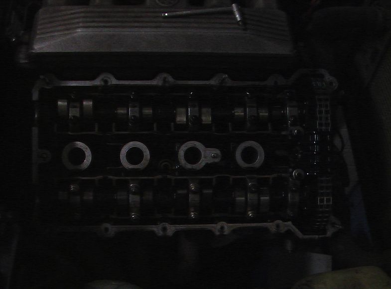

Вчерашнее предварительное вскрытие (снял клапанную крышку) показало что один из двух болтов крепления успокоителя откручен. Сегодня вечером ремонт.

Вчера были сняты передние крышки и вскрытие показало что стучит успокоитель, из 3 болтов крепления привинчены только нижний и центральный, верхний не привинчен поскольку оказалось что по наследству от бывшего хозяина досталась очередная сломанная шпилька, так что буду высверливать, нарезать новую резьбу.
Shizgara
« Ответ #42 : 31 Марта 2008, 09:41:54 »
Всю субботу проторчали в гараже, сделали успокоитель, стоит теперь как вкопанный на всех 4 болтах.
Но, звук не пропал, стал только ещё более отчётливее, плюс гдето напутали с чемто - обороты плавать начали.
Цепь, звёзды, успокоитель, натяжитель - всё было проверени(визуально), всё вроде в нормальном состоянии.
Вобщем развожу руками ((((

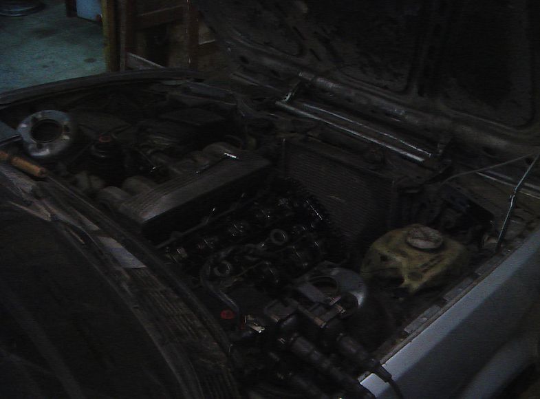

Собственно субботний ремонт
А вот так вот она сейчас выглядит
« Последнее редактирование: 06 Апреля 2008, 22:22:49 от Shizgara
Shizgara
« Ответ #44 : 03 Апреля 2008, 18:02:36 »
Оказалось что то что я делал всю субботу тоже с сорваной резьбой оказалось, так что буду нарезать сегодня новую)))) это уже становиться забавно, может срузу везде в двиге новую резьбу нарезать)))))
