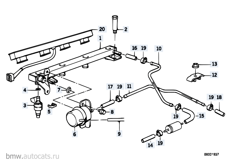

ребя, напомните зачем пропилы в родных форсунках?
/go.php?l=aHR0cDovL3d3dy5leGlzdC5ydS9pbWFnZXMvaW1nLmFzcHg/cGlkPTZBMzA0ODIwJmFtcDtpbWlkPTEzMjkyMjU=
/go.php?l=aHR0cDovL3d3dy5leGlzdC5ydS9pbWFnZXMvaW1nLmFzcHg/cGlkPUM4MzAwMDEwJmFtcDtpbWlkPTEzMjkxNDY=
в том году сдёргивал топливную рейку, но чёт не могу вспомнить...

« Ответ #151 : 05 Октября 2009, 19:23:46 »
Скоба вставляется
цуко адский долгострой

« Ответ #152 : 05 Октября 2009, 20:04:04 »
Скоба вставляется
зачем?
  • Сообщений: 760
  • Репутация +351/-40
  • Локация: Москва сзао
« Ответ #153 : 05 Октября 2009, 20:11:09 »
зачем?
для фиксации в рампе

« Ответ #154 : 05 Октября 2009, 20:21:10 »
так форсунки вставляеюся в натяг + ещё рампа прикручивается двумя болтами
  • Сообщений: 760
« Ответ #155 : 05 Октября 2009, 20:30:44 »
всё оно так. но форсунка будет свободно перемещаться и течь

« Ответ #161 : 06 Октября 2009, 12:53:54 »
за 150$ тебя устроит?
не за столько он мне не нужен, думал он по ГАЗовским ценам дешевле будет грн.60-80 было бы намально.
Кто-то может сказать, как просто штатный регулятор вынуть из родной рампыМ40 и на его место вставить Волговский - там внатяг сидит или стопорные колечки есть? не снимая рампы меняется или нужно снять? спс.

« Ответ #167 : 12 Октября 2009, 13:18:41 »
стопорных нет
уплотнение - колечко такое же как на форсунках (т.е. подходит от вазовских форсунок)
уплотнение достигается путём притяжки регулятора к рампе двумя болтиками на 10.
bik-top,
по значению давления подбирать, как еще то, у тебя какой двигатель?
на М40 мне нужен на 3 атм, смотрел в Вазовском магазине, я себе без проблем подберу , если потребуется замена, а пока у меня и родной нормально работает
вазовский рег НЕ ПОДХОДИТ. подходит ВОЛГОВСКИЙ
