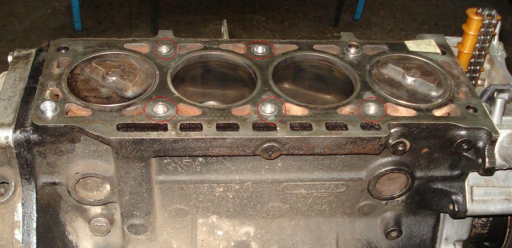

« Ответ #18 : 16 Октября 2008, 20:30:46 »
Мужики беда такая же! только трещины в трёх колодцах. скажите а болты с какой силой крутить? или шпильки вставлять?
БелославЪ
« Ответ #19 : 16 Октября 2008, 22:42:35 »
короче либо как я выше писал, использовать герметик, согласно алгоритма,
либо футорить блок. мне профуторили на сервисе, когда голову скидывали
вот фото:
  • Сообщений: 7286
  • Репутация +205/-80
  • Возраст:54
  • Телефон: 89161480696
« Ответ #20 : 17 Октября 2008, 09:37:32 »
мануал тебе поможет. там не только сила, но угол поворота, время между подходами и ещё и порядок в котором крутить.
А отверстия перед этим ОБЯЗАТЕЛЬНО должны быть прогнанны метчиком, и промыты от жидкости и грязи.
« Последнее редактирование: 17 Октября 2008, 09:39:28 от Димыч_Сф
