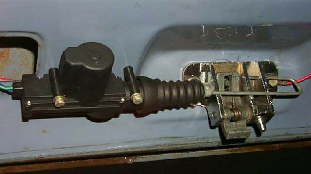

  • Сообщений: 1198
  • Репутация +7/-4
  • Локация: Украина, Киев
« Ответ #8 : 17 Января 2008, 10:59:58 »
нет
этот мануал читал
и имею ввиду другое:
чтобы личинка была всегда в положении "открыто"
а при постановке на сигналку
за задней ее части задвигался "засов" с помошью такого актюатора
и личинка бы не продавливалась
делал себе так в других машинах
здесь просто не понимаю как проложить тяку от актюатора, чтобы он клинил личинку при постановке машины на охрану
(OO==[ I ]==OO)

« Ответ #10 : 17 Января 2008, 11:04:14 »
в зопе в районе замка есть стойка. У мну к ней прикручен актюатор. Если посмотришь на устройство замка из багажника то увидишь что его открытие/закрытие - это поворот лепестка от личинки замка. Я не знаю есть ли там штатное отверстие (на крайняк проосверли) и фигурно загни тягу чтобы она не только могла тянуть вниз, но и не соскакивала при движении верх.
  • 316 Е30М10 B18 (2BE)1984г. - убита ап столб; Opel Calibra C20NE, 8V 1991г. - продана
Ford Fiesta 1.4 Zetec 2004г. - катаюсь
Что-то меня мутит от переднего привода)))
  • Сообщений: 1198
  • Репутация +7/-4
« Ответ #11 : 17 Января 2008, 11:13:04 »
еще раз повторяю
я не хочу чтобы актюатор вообше трогал механизм замка
я хочу чтобы он двигал тягу
которая бы зажимала личинку в закрытом положении и не давала ей двигаццо
(OO==[ I ]==OO)

  • Сообщений: 1198
  • Репутация +7/-4
« Ответ #13 : 17 Января 2008, 11:31:23 »
во первых туда нужен по-хорошему соленоид, а я их не люблю
во вторых - придётся переставить сигналку - у меня допотопная
в третих - не хочу курочить замок
такого плана:
то есть в механизм никаких заходов
просто при постановке на охрану, засов задвигается, и на кнопку с личинкой нажать не представляется возможным
(OO==[ I ]==OO)

« Ответ #19 : 17 Января 2008, 12:53:20 »
да это фотка для примера
тут зубильная система
но вот я думаю мож подобное что-то ктото выдумывал на е30
От ЦЗ закрывается и открывается, и ключом открыть можно!
с той схемой о ключе вообще забываешь
только центральный замок
(OO==[ I ]==OO)

« Ответ #21 : 17 Января 2008, 15:13:27 »
Victor I фото паалста в студию. интересен как там вставлен этот прекрасный штырь ))
