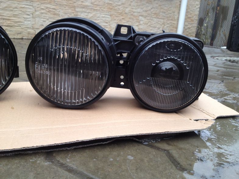

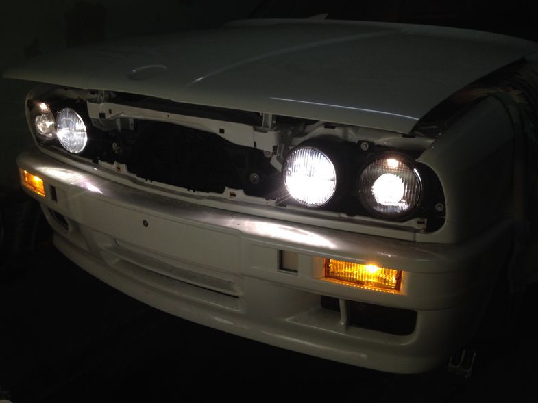

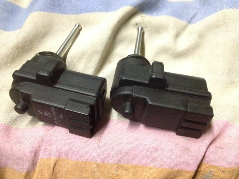

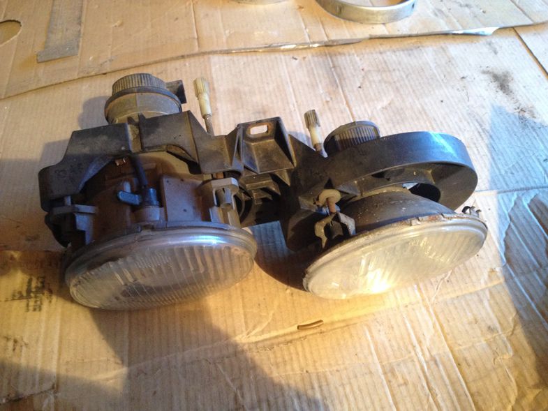

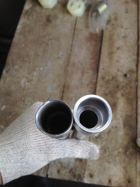

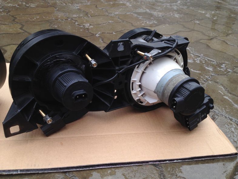

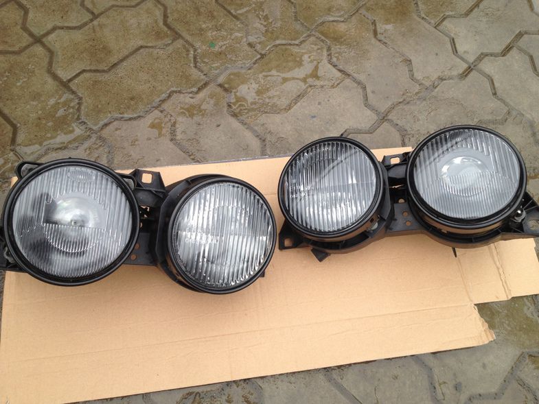

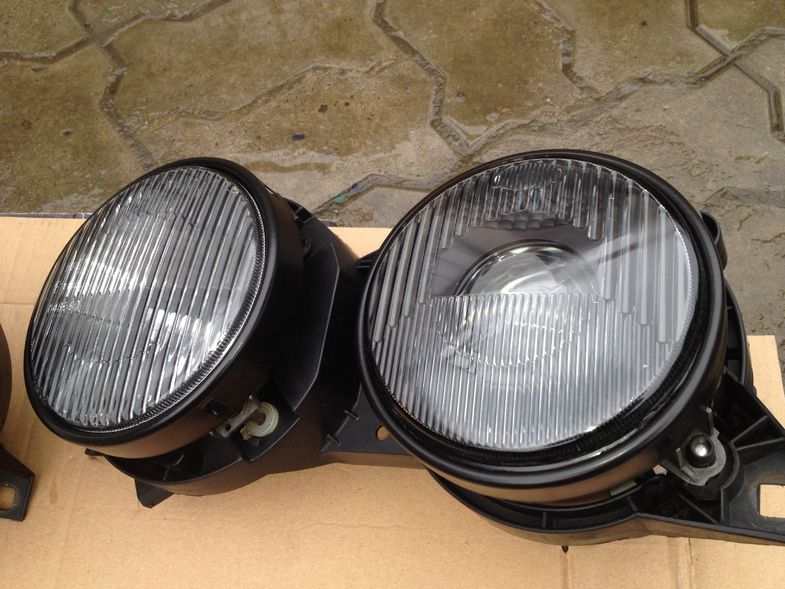

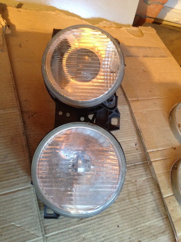

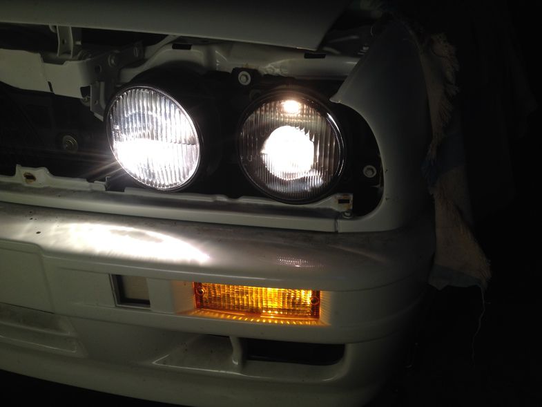

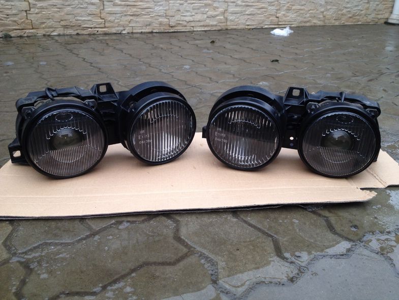

Реставрация оптики, аля Hella Black, корректоры от е34/32
Дошло дело до передней оптики.Достал я свои фары, оригинал hella конечно хорошо, но все таки время дает знать, все регулировки закисшие, сколы на стеклах, в общем надо восстанавливать.
Что было сделано с фарами:
-Раз уже все это дело разобрали то грех не сделать hella black, тем более что кресты давно валялись без дела)
-Стекла фар хоть и оригинальные были hella, но куча сколов, решил я что не нужен мне такой оригинал, заказал новые безымянные, зато без сколов.Номера если кому надо: ближний-BM520212G-0000, дальний-BM520212G-1000
-Ободки фар были отпескоструены, и окрашены порошковой краской

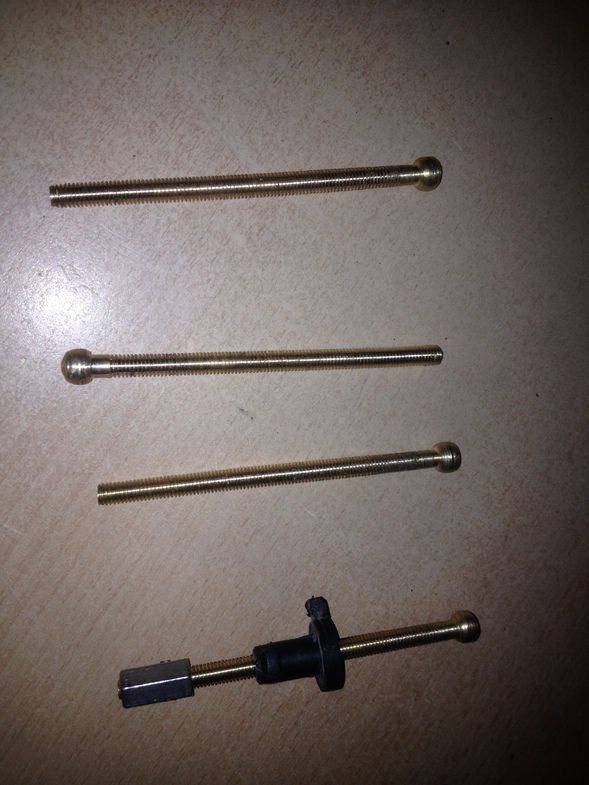

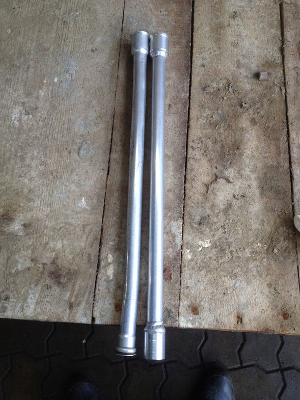

-Винты регулировочные были закисшие и не работали, новые стоят неоправданно дорого, взяли пруток латуни 8мм, и отдали выточить токарю новые винты, теперь они больше не заржавеют
-Практический все клипсы были разломаны, потресканы, новые опять стоят космических денег для них, благо на клипсу куда защелкивается шарик винта существует аналог(181352 STARKE), а вот на клипсу которая защелкивается в очках фар аналогов нет, пришлось раздербанить свои запасы фар в поисках целых клипс, вместо пластиковой ручки на винтах накрутили гайку и зашплинтовали, теперь регулируются ключом
-Был установлен электрокорректор фар от е34/32 рестайлового образца, встает болт он взамен штатного гидрокорректора от е30, но только от рестайловой версии 34/32, для них так же у токаря были выточены новые штоки из нержавейки, оригинальные из силуминия очень не надежные. Прокинул проводку для корректоров, переключатель использовал от е34/32.Схему прикладываю.
Было:
Стало:

Красиво )

« Ответ #185 : 07 Февраля 2016, 15:29:20 »

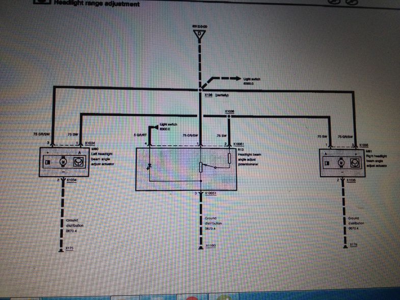

блин, с корректором ваще зачет! я также хочу.
  • Сообщений: 3255
  • Репутация +103/-22
  • Телефон: +79081802777
« Ответ #186 : 07 Февраля 2016, 15:45:18 »
никаких проблем, моторчики, протянуть к ним несколько проводов и готово!

а покажи как вписывается ручка управления гидрокорректором от е34?
  • Сообщений: 3255
« Ответ #188 : 07 Февраля 2016, 15:52:16 »
рано еще, пока со всей проводкой не закончу парприз не поставлю

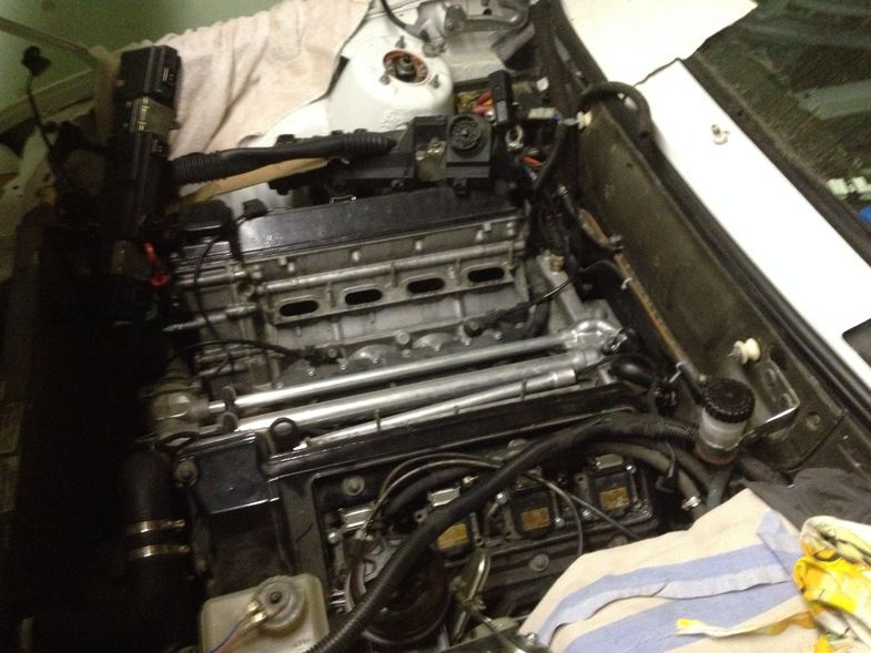

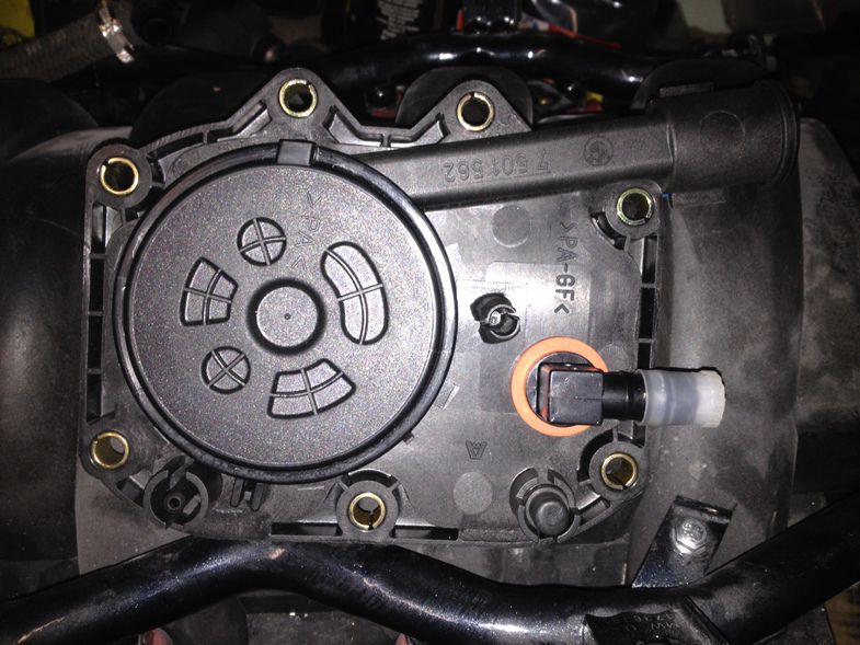

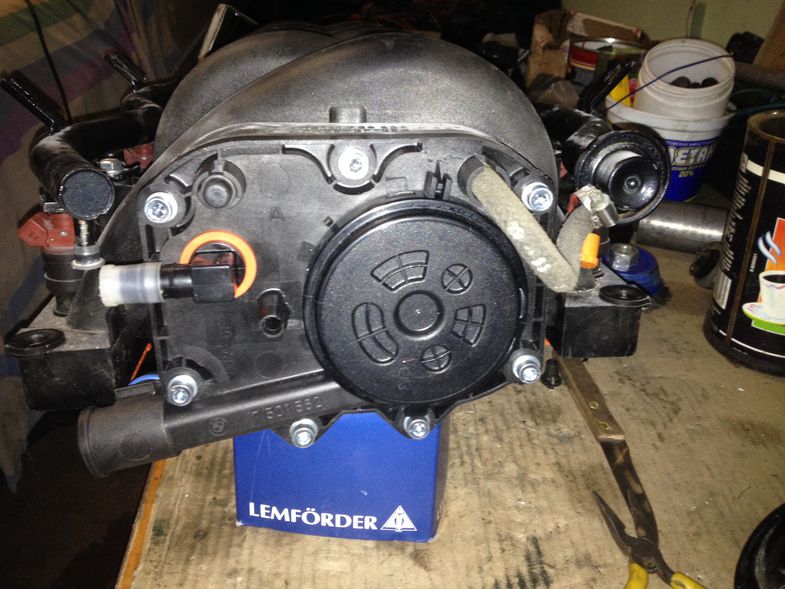

Обратный процесс, возвращаем на место КРКГ, долой маслопомойку.
Машина еще не ездила, а уже начинаются переделки.
Не долго у меня простояла эта приблуда, и не мало сил мы на нее потратили вытачивали всякие штуцера, переходы, но вот выбесила она меня основательно, так что я решил вернуть на место оригинальный клапан рециркуляции картерных газов.

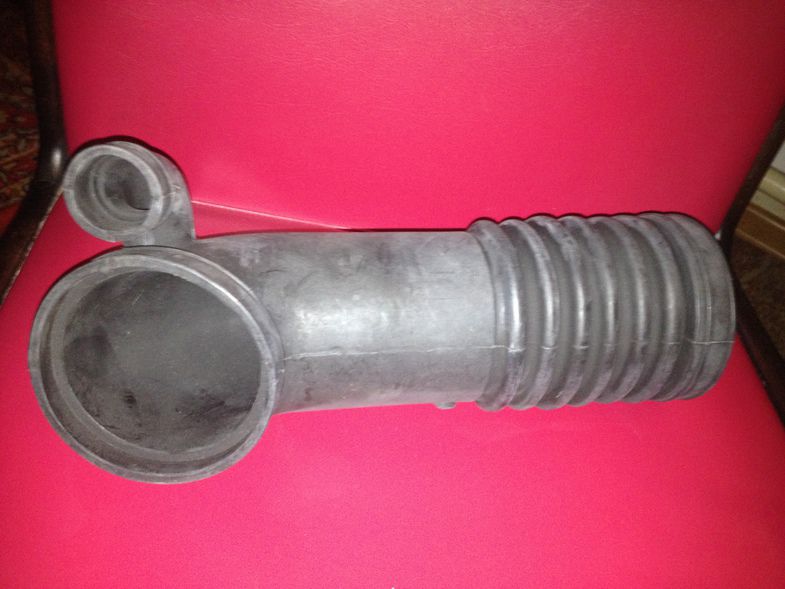

А случилось следующее.Смысл такой, сейчас зима, в картерных газах также образуется конденсат, на е30 выбор места не велик куда можно поставить бачок маслопомойки, я его установил на правом брызговике(а это далеко от места выхода газов из мотора)соответственно шланги длинные получаются, получаются низкие точки в которых может скопиться конденсат и образовать ледяную пробку и тем самым закрыть выход картерных газов из мотора, что у меня собственно и произошло.
А узнал я об этом когда случайно захотел открыть крышку маслозаливной горловины на работающем двигателе а ее у меня чуть с рук не вырвало от накопленных картерных газов в двигателе, затем достал щуп а оттуда масло начало подниматься фонтаном.
Страшно подумать о том что ведь могло и новые сальники выдавить, и прокладки от накопленных картерных газов в двигателе, и какое тогда было бы попадалово…Так что вот такую злую шутку могла сыграть так называемая "маслопомойка".
После такого не долго думая я сразу же скинул впуск и демонтировал маслопомойку!
Заказал новый оригинальный КРКГ
Нашел свою оригинальную трубку которая идет на КРКГ, но она никуда не годилась, она тонкостенная и на ней не осталось ровного места, при помощи токаря и сварщика сделали новую трубку, которая хрен когда согнется теперь)
После установки проверил работу системы, все отлично, крышка малозаливной горловины немного присасывается к двигателю, как и должно быть!Буду следить за количеством масла во впускном коллекторе, и за работой мотора.

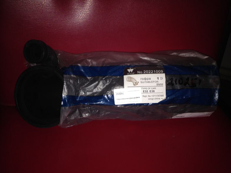

А также совершил удачную покупку, новая гофра воздушного фильтра фирмы WXQP артикул 210251, которая снята с производства, на avtoto.ru по этому артикулу пробилась всего одна штука на одном складе, на удачу решил попробовать заказать, и на удивление она приехала, больше по такому артикулу ничего не бьется.Всего 1500руб) оригинал стоит в несколько раз дороже.
Теперь нужно купить воздушный фильтр.Короб с оригинальным фильтром от 34/32 отпадает, слишком много места занимает, поэтому наверное буду брать нулевик. Только какой выбрать?Кто что может посоветовать?!
