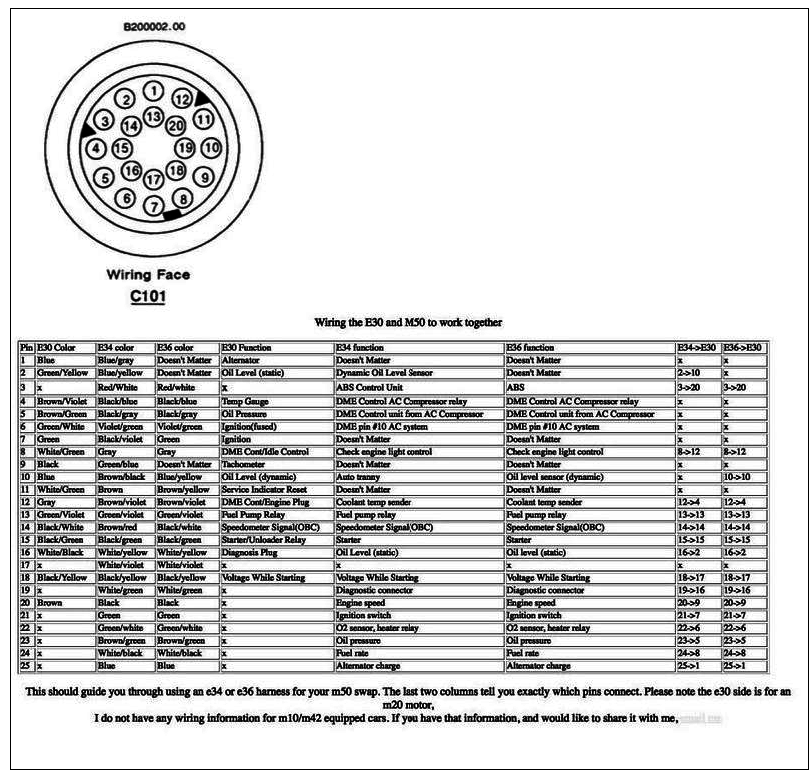

Был установлен м40 с круглой фишкой, методом полутыка соединен с квадратным разъемом салонной косы, итог: все зародилась, ехала, но на приборке работали только тахометр и подсветка.
Потом совсем беда, по неопытности производился запуск движка без аккумулятора, через пускозарядник для камазов. Сгорел предохранитель на 150 ампер, сгорела катушка ( перестала звониться) и все перестало работать, пропала искра и перестал робить бензонасос.
Сменил катушку, мозги взял другие для проверки (но от 1,8 у меня 1,6), ничего не изменилось.
А самое интересное, что стартер молотит,а когда отпускаешь ключ зажигания на пол секунды включается бензонасос и появляется искра.
Посоны, куда копать? Где искать? Это может быть ДПКВ?
Хеееелп!!!

И есть у кого нибудь грамотная схема соединения этих фишек? Какие провода куда? Я не могу нормальную схему раздобыть, то описания что за провод нет, то цветов...
П.с. у меня самих фишек уже нет, просто два пучка проводов остались.
Был бы весьма благодарен за совет или ссыль

Посмотри вот эту картинку. Я в свапах ничего не понимаю, но мне кажется здесь много информации по сращиванию разных систем с Е30
