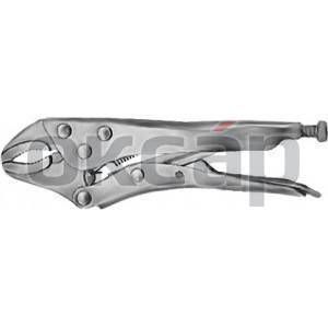

Вот никогда не понимал, как можно полностью пережать толстенный шланг, да ещё не повредив его?!
Ну во-первых, ничего там толстенного нет. Во вторых, это можно сделать двумя методами (в зависимости от конфигуации)
1) Перегнуть шланг
2) поставить на него зажим-геббельс. Естественно, не напрямую, а через какую-нить прокладку.

Зажим-геббельс?? :)
  • Сообщений: 6073
  • Репутация +305/-15
  • Локация: МСКунцево
« Ответ #19 : 11 Сентября 2015, 17:35:31 »
Зажим-геббельс?? :)
Ну да...
