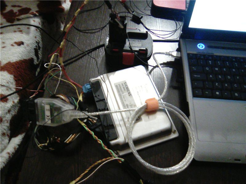

Привет-привет! Пока дела не двигались, начал изучать азы ковыряния прошивок. Тем временем пришел шнур для инпы, теперь можно вычитывать блоки, осталось только сходить взять чтоб засинхрится. В общем все буду далее описывать.

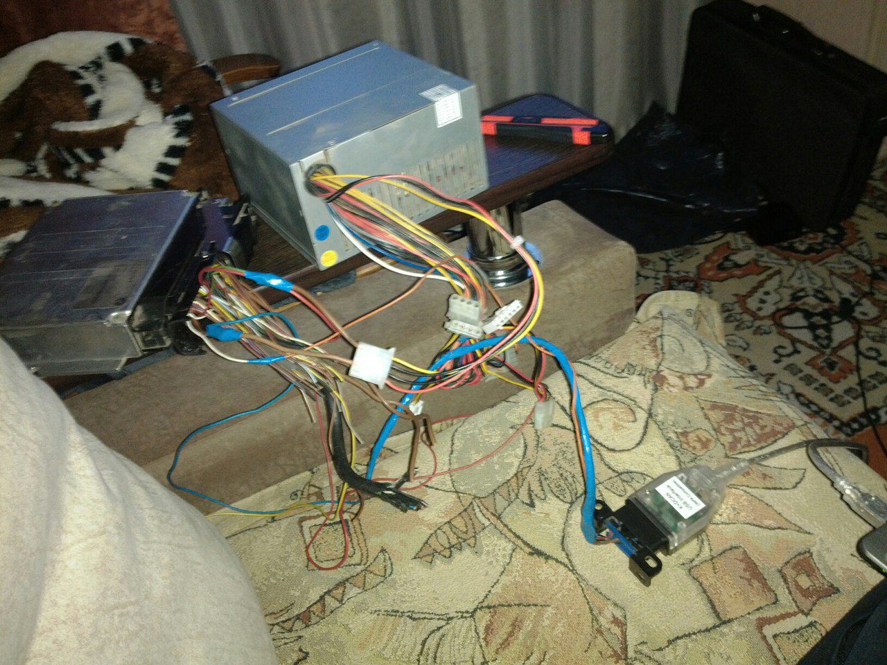

так, раздобыл приборку, с е46 08\99 года, ASC судя клейму на ней, распиновку с вдс тоже распечатал, кто сможет быстро сказать какие пины черного разьема Х11175 нам нужны чтобы соединить конструкцию с ЭБУ и евс? Всю проводку соединил на столе, осталось приборку законнектить чтоб дме и евс смогли общаться. Буду править синхру в инпе.
Кстати под е2 мкпп я уже перешился с помощью ВинКФП. Все просто и быстро. Как тарировку мафа из мс43 3.0 перенести в мс42 я тоже разобрался теоретически, осталось дело за картами форсов, ну и собственно воплотить это все в жизнь и залить в мозги.
Все кстати делаю на столе с аккумулятором от шуруповерта))))))))

С
на столе перешился под е2 мкпп? как ? есть инструкция ?
а что там такого? Подал питание и подключил разьем обд к эбу, все через разьем салонной проводки, через винкфп зашился, проверил в инпе - все вроде норм, как засинхрюсь с евс подкину все на машину заведу гляну что получилось.

« Ответ #107 : 30 Января 2016, 23:32:20 »
выглядит все это примерно так  :D
как убедимся что все прошло успешно, почитаю на работающем моторе, если все будет без замечаний попробую сделать нечто вроде отчета по прошивке если интересно.
У меня примерно так же, только без батарейки xD Шить мозг с такой батарейкой не советую ибо можно его брикнуть.

« Ответ #116 : 22 Июня 2016, 15:02:57 »
да не, норм, не раз опробовано))))))
