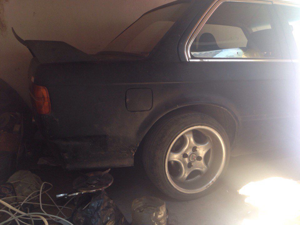

Всем привет!
Перехожу сразу к делу: решил занизить свою 30-ку, морда было занижена до меня, а зад был сильно задран, думал сток пружины.
Купил значит пружины с рук, вайтек -50 (номер на пружине: 22001 11G12, желтые) снимаю свои старые - меряю с вайтеками длинна одинаковая, около 19.7см, поставил их - разницы 0. Номер тех пружин которые стояли: Typ BM004/1 100480.
Хочу разобраться где какая высота и что мне нужно. Жопа очень высокая, от кромки обода до арки около 14см и на тех и на этих пружинах.
спасибо.

« Ответ #3 : 12 Августа 2015, 17:42:22 »
Все стоит на машине - результатом не доволен.
Никто не поможет опознать пружину и её занижение по номерам выше?

« Ответ #9 : 13 Августа 2015, 15:30:06 »
Вверху тоненькие резинки, снизу прям на рычаге пружина.
