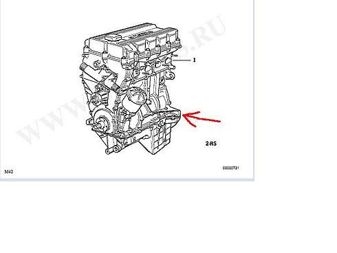

Шурег
« Ответ #4 : 28 Января 2008, 18:55:03 »
Подозреваю что как на м40 ( если не прав поправте) но возле стартера между двуия рёбрами жёсткости на блоке есть отверстие .... а в маховике напротив так же имеется отверстие..... находим шильце ставим в отверстие в блоке и проворачиваем колен.вал до совпадения отверстий ( шило проскочит и зафиксирует двигатель от проварачивания) ......

Шурег
« Ответ #7 : 29 Января 2008, 19:32:13 »
Шурег
« Ответ #8 : 29 Января 2008, 19:34:07 »
На самомо деле я сам долго искал, так как отверстие закрывается специальной резиновой пробочкой.....и ещё в этом месте грязновато у меня было.....Так что внимательнее )))))...и удачи!

« Ответ #10 : 03 Февраля 2008, 20:52:33 »
точно товарищ говорит. есть на м42 отверстие, сквозь которое спец штифтом фиксируется вмт. под стартером, между двумя ребрами, закрыто пробочкой. штифт имеет 2 диаметра. по блоку - до 10 мм, по маховику - около 6-7.
