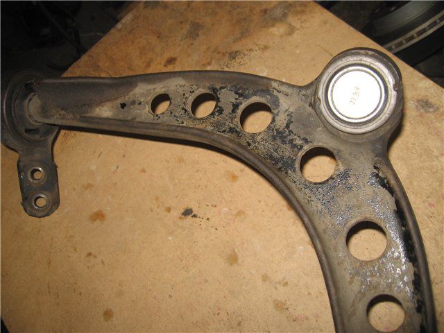

Добрый день, подскажите есть ли разница как присовать шаровые? Точней в каком положение. Она кажется не во все направления ходит одинаково.
Вот куда этими выимки направлять?
Как тут?

Наружняя (не оригинал) у меня во все стороны одинаково двигалась.
Если провести линию через выемки на шаровой то она должна быть параллельна оси автомобиля.

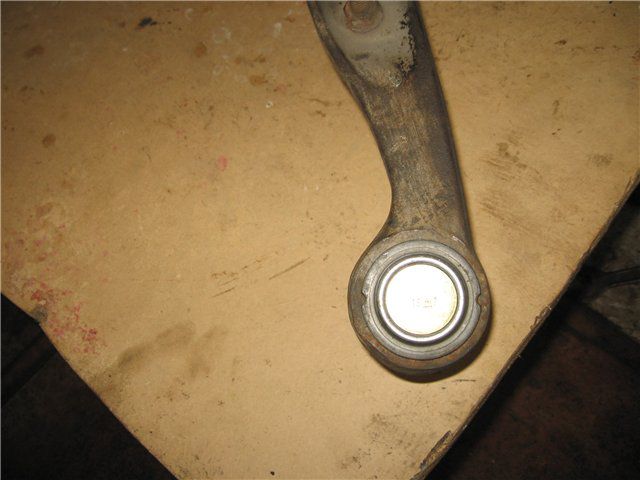

Если снять пыльник со старой шаровой, то будет видно, почему в одной плоскости у нее больше ход, чем в другой - у нее в корпусе овальное отверстие, из которого торчит палец:
А вот выемкам я бы не стал слепо доверять. У китайцев, знаете ли, иногда бывает свой взгляд на вещи...
