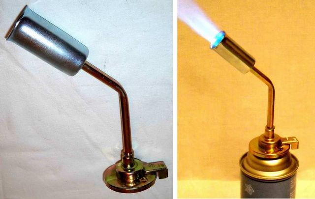

Жесть! :) Да была-бы нормальная горелка... Большая горелка стоит денег столько
Не выдумывай.
Вот такую (только с крутилочкой-регулятором) я покупал дешевле 100 рублей:
220-граммовые баллоны тоже раньше стоили от 60р, но теперь чаще от сотни.
Огнемет точно как у Рипли покупать не нужно :))
Я этой горелкой летом гонял комаров, а осенью - фруктовых мух, которые расплодились из яблок и адско меня задолбали. "Метод лейтенанта Рипли" против мух оказался не очень эффективен, но весьма эффектен - мухи весело вспыхивают в полете и идут в штопор.

Не знаю, не видел таких у нас. У меня есть небольшая, но её не хватит точно на такое.

А фена, значит, хватит?
Ну это самая обычная горелка, я ее покупал в магазине "окей" (аналог ашана, ленты, магнита) в отделе "ништяки для пикника". Бывают горелки меньше, они не на баллон, а со своим мизерным резервуаром, который заправляется, как зажигалка. А горелка на баллон, по моим субъективным ощущениям, раз в 5-10 мощнее фена.

С помощью горелки какую показал Abra чего я только не откручивал.   Нагрел-постучал-водичкой плеснул, и так далее.
