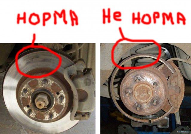

Вот мне досталось на одном из рабочих соболей:
Ээээ, это раньше было диском или барабаном? :)
