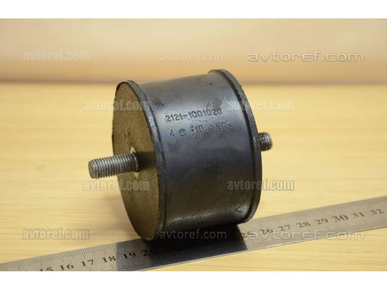

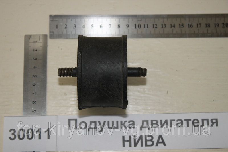

Алексей, попробуй НИВОподушки, они как раз на 10 мм ниже подушек от Е28.
а от какой именно нивы?
теоретически должны подойти
и стоит в районе 3$ за шт. - не жалко выкинуть)))))))))))))
но я боюсь, что это не на долго - наш агрегат весит больше (и как раз соизмерим с мицивским мотором), хотя на нивовском моторе висит еще и редуктор, если не ошибаюсь; и качество запчастей на отечественные авто... и т.д. т.п.
