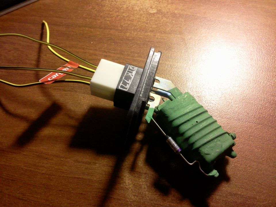

не работает печка на разных скоростях или ремонт ежика печки , находится он на 25 см выше педали газа - в корпусе печки ,со времён дохлого моторчика печки (сейчас стоит новый) регулировка работает только в 2 положения - стоит и макс. на 4 скорости, вскрытие показало сгнивший контакт защиты, который был ликвидирован и вместо него установлена перемычка . так же посоветую прозвонить контакты от пиньков фишки до намотки сопротивления, часто место соединения не звонится (так у меня было на втором ёжике)

« Ответ #1 : 23 Ноября 2015, 11:37:16 »
Перемычка вместо защиты?

« Ответ #10 : 23 Ноября 2015, 17:33:47 »
На десяточном резисторе присутствует какой-то загадочный элемент
На каком-то форуме пишут, что у десяточного резистора "выбивает термозащиту". Вероятно, это она и есть? Тогда ее можно приколхозить в е30. Но она может быть одноразовая..
по мне - так если моторчик начинает подклинивать , то его пора выбрасывать, до подклинивания от будет долго и упорно ещё визжать, вынося мозги
У меня он однажды зимой тихо сдох. Сажусь, запускаю двигатель, греюсь. Чувствую, пахнет нагретым металлом, а потом что-то тихонько щелкнуло в тишине. А тишина - потому что печка не дует. Включил 4 скорость, потом обратно 2 - все поехало. Дальше он уже и через 4 скорость перестал включаться, и начал выключаться сам на ходу.

Это обычный термопредохранитель.
По теме http://alexbirukov.ru/?go=all/zamena-termopredohranitelya-v-rezistore-pechki-renault-logan/

« Ответ #13 : 23 Ноября 2015, 18:09:12 »
Если бы у меня навернулся биметаллический предохранительный контакт, то я бы смотрел в сторону вот такого термостата, только пока не знаю на какую температуру я выбрал бы. Ну и как-то приколхоживать надо было бы.
http://www.dart.ru/cataloguenew/others/thermostat/ksd-f01.shtml
P.S. В попогреях стоят термостаты на небольшой ток, а моторчик жрет 15А если ему ничего не мешает, и до 25А если все заслонки позакрывать.

Лучше найти тугоплавкий припой или бессвинцовый, что проще, у него температура плавления 220-240*С. Обжим при таких температурах не очень правильно.

« Ответ #18 : 24 Ноября 2015, 11:33:19 »
Нублин, здоровенные. Зато герметичные. Мелких нету на нужный ток. Если его как-то крепко прикорячить сверху спиралек, то уже пофиг на размер. Ну у меня моторчик исправно крутит на всех скоростях, поэтому в эту сторону не думал пока.
Ну человек же припаял, и предохранитель у него не гавкнулся.
Тут мне видится другая проблема: температура плавления припоя ниже температуры сработки предохранителя. И мне кажется, 192*С - это очень дофига. Если термопредохранитель хотя бы слегка овевается воздухом, то ему будет очень трудно нагреться до этой температуры. То есть хочу сказать, что в штатном режиме работы, даже самом теплонагруженном, температура термопредохранителя вряд ли превысит 100*С. Поэтому можно взять термопредохранитель на температуру, скажем, 150*С, в этом случае и припой не поплавится, и аварийный режим нормально будет отслеживаться.

« Ответ #23 : 27 Сентября 2016, 21:17:13 »
У меня такая же хрень. Решение нашлось само по себе. Не низких скоростях не работает потому что там все сухое, смазки нет и якорь еле еле вращается. На малых оборотах он просто стоит. Блок резисторов рабочий. А такой как на фото, это уже под замену.
А если кто с электроникой дружит, то можно сделать еще лучше. Полно схем управления частотой вращения эл. двигателями в том числе и для авто от 12 вольт. Есть логическое управление. Есть на тиристорах. Полно схем. И будет намного надежнее и дешевле.
