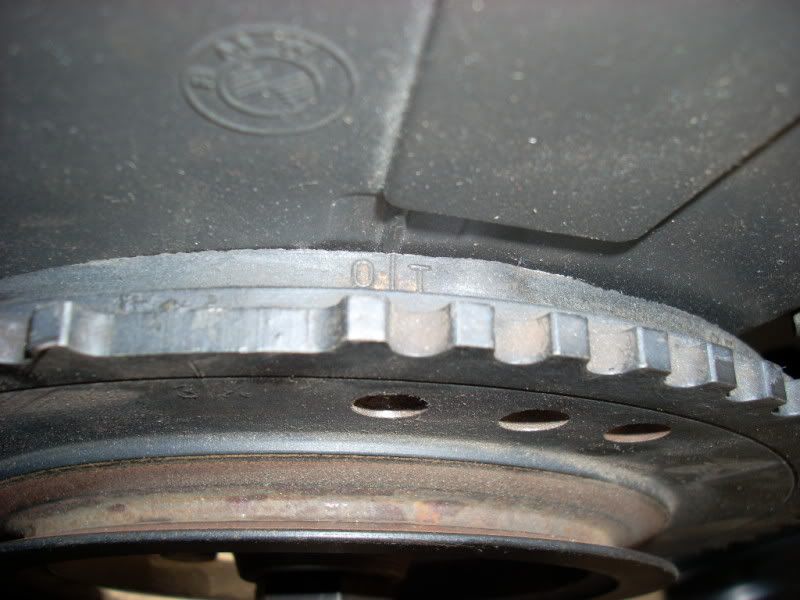

Можно поподробнее насчет метки на зубчатом колесе? я метку смотрю на внутренней части конеса, там риска и написано О/Т, а снаружи есть точка, выдавленная. это метка? раньше помнютам была риска краской сделана, но сейчас стерлась почему то. просто если внутренняя часть зубчатого колеса (с меткой ОТ) стоит нормально, а непосредственно зубчатая часть провернулась, это все объяснит.

я правильно понимаю что вмт должна быть на 20 зубе по ходу вращения, если считать от пробела в зубьях? если да, то действительно зубчатая часть съехала, там зубов 30-35.
т.е я совместил о/т с внутреней части, что соответствует вмт фактической, отсчитал 20 зубов от дпкв и там должна быть проплешина эта на колесе, но ее там и рядом нет!
в общем, господа, подтвердите инфу и я ищу новый демпфер коленвала. новый, наверное космос стоит?

про 20 зубо это я дизинформировался, вот нашел фото как должно быть, у меня не так. сниму, выложу фотку.

Мне казалось, что метка стоит на той же части, которая с зубами. Но, вероятно, я заблуждался. Проворот зубчатого венца объяснил бы сдвиг момента зажигания. Но я о таком тоже раньше не слышал.

да, все подтвердилось.
зубчатый венец в итоге просто слетел со шкива и конечно его перед этим нехило провернуло. кстати, на том шкиву что поставил взамен вроде бы все цельное, т.е. зубчатая часть неотделима от самого шкива

Нет, обязательно должен быть резиновый демпфер вращательных колебаний, хотя под слоем грязи оно выглядит цельным.
на фото, которое выше прикремлено хорошо видно что зубчатый венец надет на шкив, видно канавку. на своем "новом" шкиве я такое не увидел. Но резиновая часть есть, да.
