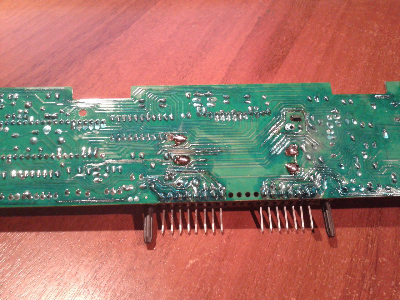

вот что в нутри ,уже походу кто то ковырялся тут

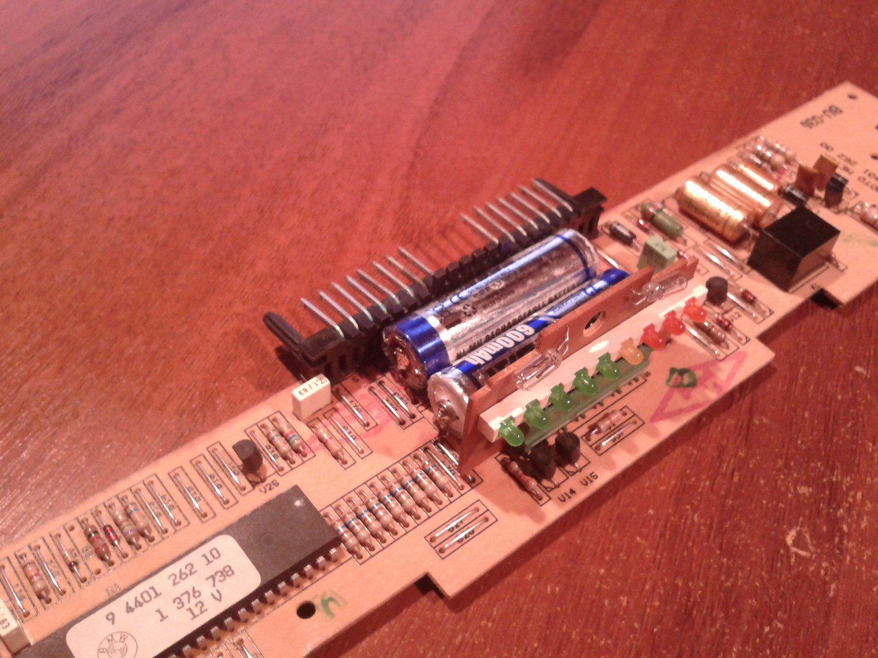

вот

думаю тут уже замена нужна =(  может есть у кого?)

Что-то я сомневаюсь что надо менять,у меня попечальней была,в раз много ))
Гнилая как кузова,была,щас работает отлична.Правда я всё таки отцу отдал её паять,ибо сгнившие дорожки у меняб не хватило сил делать,вернее яб накосячил бы)

Ты всё таки попробуй пропаять сгнившую пайку - может и поможет.

Какая-то дикая приборка. В смысле - редкая, из очень ранних
ПО всем параметрам она второго перехода, следовательно должна быть СИ-плата с Li батарейками. Но в ней установлены именно аккумуляторы АА.
Из того, что я вижу - СИ плата вполне подъемная. У нее просто драма случилась: кто-то впаивал аккумуляторы кислотой, а потом не промыл пайку.
Так что если старательно отмыть СИ плату и восстановить поврежденные дорожки - скорее всего заработает. Тут многое зависит от возможностей и умений. Я бы, кстати, поискал СИ плату нового образца. Именно с Li батарейками. Потому что считаю этот вариант более толковым, чем АА аккумуляторы.
Еще инфа: если эти Акб сдохли - при замене нет смысла гнаться за емкостью Оригинальные были емкостью всего 500-600 мА/ч
Если ты про то, что у него кодер спереди, то на первом переходе подобные приборки встречались и они буди именно с АА. У меня сейчас такая стоит на той что с М40, она снята с икса 86го года. Машина с кондеем и проводкой, на которой круглые герметичные разъёмы аля ВП.
