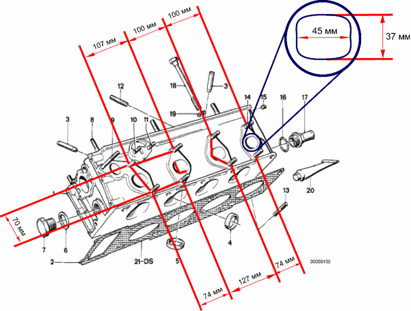

    Ну в данный момент усиленно черчу чертежи) Так как тратиться на м42 пока не могу(и не хочу) - ещё второе авто делается,  то пока делаю М10. Основаня задача - избавиться от устаревшего инжектора, да ещё с двойной пользой: нормальный инжектор + нормальный впуск. Как только закончу с чертежами и отдам на изготовление сразу отпишусь.
    Сейчас все упирается в отсутствии головы для того, чтобы снять размеры... разбирать впуск я пока не могу свой....найти бы угандошенную голову для снятия размеров

    BMW_3xx_i
    « Ответ #14 : 11 Февраля 2008, 01:04:25 »
    какие размеры надо ? у меня валяется голова м10 инж.... могу померять....
    только подробно напиши что именно надо мерять ....

    Pugnator
    « Ответ #15 : 11 Февраля 2008, 01:28:05 »
    Мир не без добрых людей!
    Смотри. Вот это размеры, по которым я смогу составить четкую картину и расположить правильно. Ну и разумеется диаметр шпилек тоже =) Если будут размеры, чертеж быстро наваяю и за пару дней изготовим все ;)
    BMW_3xx_i
    « Ответ #16 : 11 Февраля 2008, 01:31:07 »
    ОК, завтра выложу

    « Ответ #20 : 11 Февраля 2008, 17:12:41 »
    ну вот перемерял...... мерял всё по центру болтов....
    BMW_3xx_i
    « Ответ #21 : 11 Февраля 2008, 17:36:15 »
    ах да, забыл расстояние между окнами (от края до края 55 мм)
