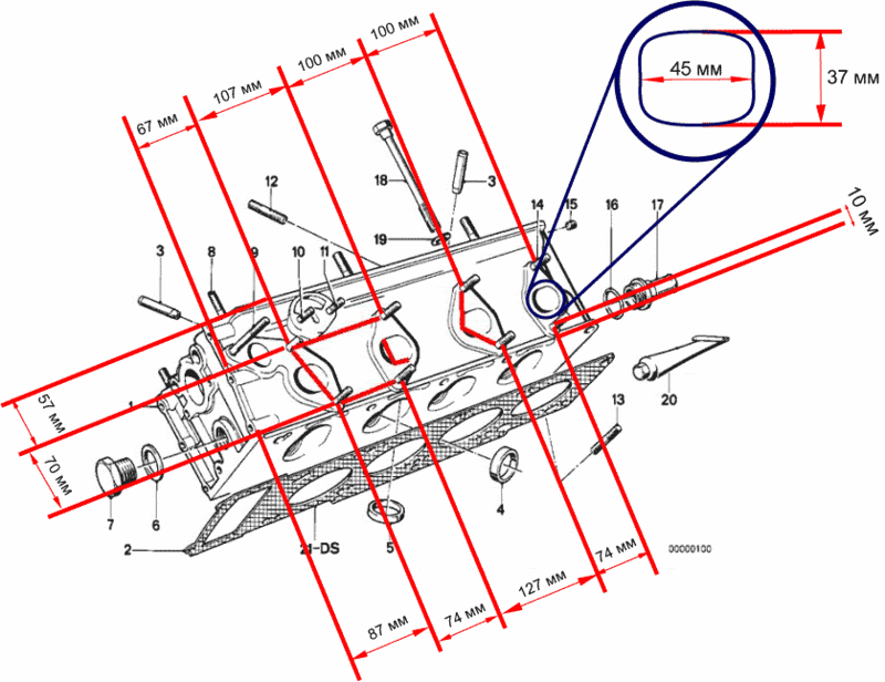

    Собственно, дрочер-фланцы готовы (чертежи). Вот их эскиз. Дудки как мог расчитал на 5800об/мин, но это так, ещё работы много

    Кто-нить знает характеристики стокового вала на М10В18?

    Объясни пожалуйста,что значит делаю дудки на 5800об/мин???Самый пик будет на этих оборотах или что?
    Ну примерный расчет всего впуска опирается на этот пик. ведь у М10 именно на этих оборотах пик мощности. Если бы найти параметры распредвала, то можно было бы точнее все расчитать.

    Итак, решил все же откапиталить мотор, покуда делаются фланцы. Раскидал все, промерил блок и колено. все в допусках первого ремонта. Посему ограничусь заменой вкладышей, колец. Отмою блок и голову, покрашу заново блок. Тем временем постепенно переделывается проводка под Январь, устраняются найденные косяки, вроде дырки в лонжероне. обидно, блин, прийдется балку снимать.
    Реперный шкив будет вырезан на лазерной резке и напрессован+проварен.
    крепеж ДПКВ также будет монолитен с передней нижней крышкой.
    Будет вариться новый выпуск, как только я откручу штаны от коллектора.
    Чертежи можно скачать тут:
    /go.php?l=aHR0cDovL3B1Z25hdG9yLnZhei5lZS9ibHVlcHJpbnRzLzEucmFy

    « Ответ #45 : 17 Марта 2008, 00:30:58 »
    перекрытие 18, фаза 264

    « Ответ #46 : 17 Марта 2008, 00:42:19 »
    Фазы впуск-выпуск симетричные. Подробнее  /go.php?l=aHR0cDovL2Ryb24zMTYubmFyb2QucnUvVnB1c2sueGxz/go.php?l=aHR0cDovLw==
