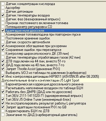

    Дроссели достались в подарок, но так их цена максимум 2500-3000р., По поводу подготовки инжектора я приложу соответствующий файл.
    Проводка стоит готовая от 2 до 3к, я  плел свою. фланцы - 250р/шт при резке на лазере, рога - самопал, отверстия под форсунки токарь проточил за пиво. Репер опять на лазерной резке. установка,сварка - сам
    Ссылки:
    /go.php?l=aHR0cDovL3JvdG9ybWFuLm5tLnJ1L2o1LXNwb3J0L25hc3RyLmRvYw==
    /go.php?l=aHR0cDovL3JvdG9ybWFuLm5tLnJ1L2o1LXNwb3J0L2o1aW5vLmh0bQ==
