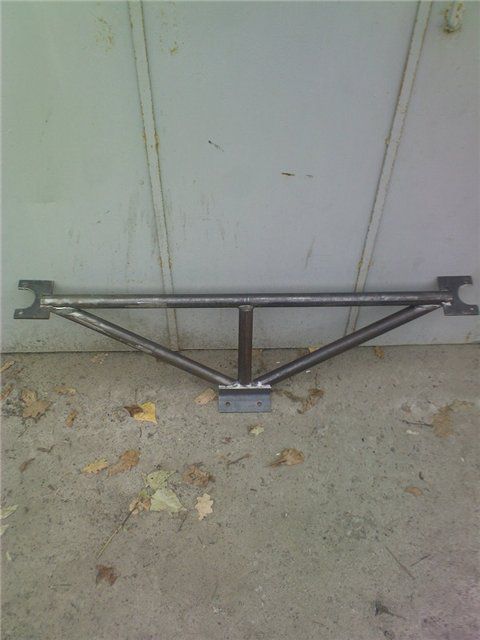

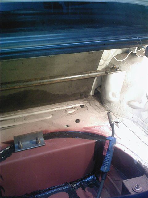

Времени катастрофически не хватает, проэкт движется крайне медленно, на выходных для начала воскресил болгарку - без неё никаких движений быть не может. Поэтому слепил всего лишь заднюю распорку.
Изготовил две пластины и прикрутил их наверх стаканов амортизаторов.
соединил пластины трубой
Трубу соединил перемычкой с заранее прикрученным уголком (смотреть ранее, уголок прикручен напрямую к ввареным болтам на поперечине к которой крепится задняя часть балки)
Теперь усиливаем всю конструкцию распорками по диагонали
Затем всю схваченную сваркой распорку снимаем, обвариваем, запиливаем швы, чистим и примеряем.
Всё отлично. Теперь можно полюбоваться творением и загрунтовать.

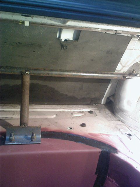

Чисто на мой взгляд считаю такую конструкцию задней распорки вообще бесполезной. Объясняю: впереди передние стаканы несут всю нагрузку,т.к. стойки совмещают в себе аммортизаторы и пружины, и морда висит на передних стаканах. А сзади где нагрузка приложена?-к нижним задним лонжеронам, в них снизу упираются пружины, а задние стаканы просто тягают штоки аммортизаторов. Сугубо мое мнение: задние распорки, связывающие только задние стаканы-бесполезная трата денег, имеют смысл только конструкции, предотвращающие скручивание задней части, а для этого надо делать крестообразную конструкцию, связывающую как минимум в 4-х точках задние стойки и нижние задние лонжероны в местах опоры пружин подвески. Треугольник автора несильно большую пользу ему принесет, т.к. пол в этом месте не нагружен.
Там же написано - уголок прикручен не к полу, а к поперечно ввареной между задними лонжеронами под полом рейке - смысл не просто связать стаканы, а дополнительно усилить заднее крепление балки.

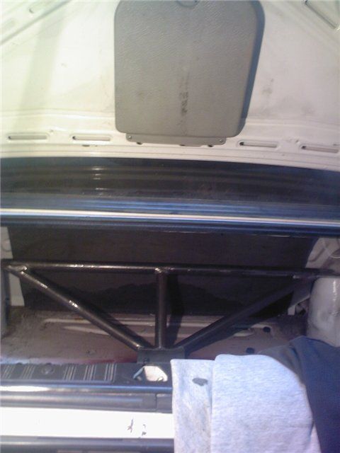

Вов, серьезная распорочка вышла у тебя ^-^....кстати я тоже вчера распорки делал себе, но у меня задняя попроще... ;)

не соглашусь с тем что задняя распорка бесполезна. правильно сделана и правильно установлена это то что надо, тем более если кузов ""тянет" такие агрегаты

Просто OlegD подумал что нижняя часть распорки прикручена к полу, а это было бы действительно бесполезно, поскольку пол обычная жестянка. Если не воротить того что я тут наворотил, то трубы между стаканами будет достаточно, к тому же именно такие распорки изготавливал завод-изготовитель.

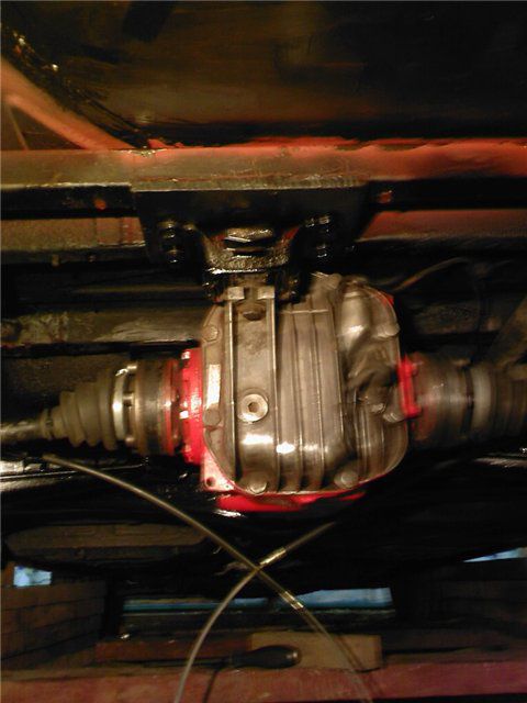

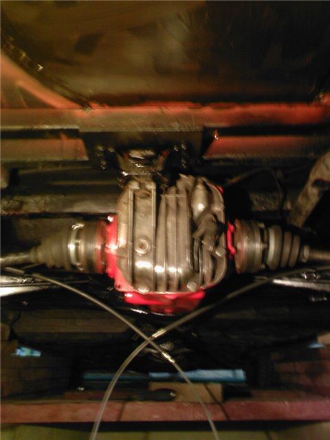

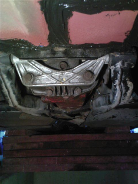

Вчера установил наконец-то редуктор. При установке пришлось немало помучиться. Верхние больты крепления крышки редуктора упирались в поперечину на которой приварены ушки крепления задней части штатного редуктора. На этой поперечине пришлось делать соответствующее подрезание и доработку, на что ушёл практически день.

У меня редуктор от М5 Е28 3.07. В ширину он такой же. Передняя часть где он крепится к балке такая же. Однако у него крупнее фланцы (и в шлицевой части и в той где скручиваются болты, а поэтому и в размерах он длиннее. Т.е. если его вставить в его место в Е30 то он так просто не влезет - упрётся в поперечину к которой приварены ушки крепления задней части штатного редуктора, и соответственно в этом месте пришлось проявлять фантазию и дорабатывать. Полуоси сейчас в стадии разработки. Такие редуктора с такими фланцами накогда не ставились в Е30, впрочем как и двигатели М60. Я буду ставить полную полуось от Е34 535, 540 (с крупными фланцами). В этом случае прийдётся переделать лишь крайний фланец который прикручивается в колесо - грубо говоря нужно скрестить соответствующую часть фланца от Е34 с частью шруса со шлицами от Е30. Вот над этим сейчас и работаю.

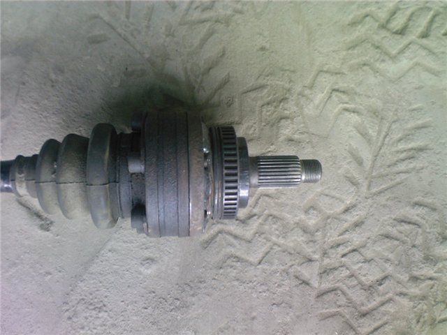

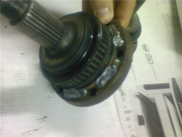

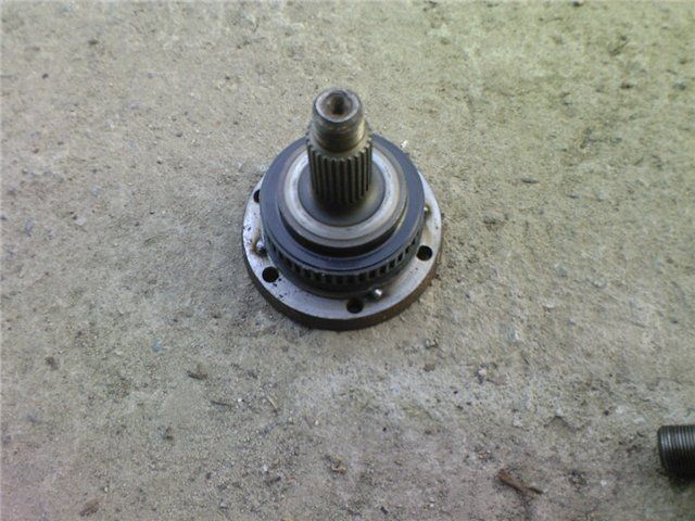

Сейчас идёт стадия скрещивания соответствующей части фланца от Е34 с частью шруса со шлицами от Е30. Пока произвёл токарные работы и точечками прихватил детали.
Следующая стадия обваривание и подгонка новых фланцев по месту.
Сообщение склеено: [time]Птн 18 Сен 2009 09:18:16[/time]
Обварили детали.
Кум вчера под шумок сделал себе заднюю распорочку.
« Последнее редактирование: 18 Сентября 2009, 10:19:21 от SQR

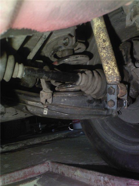

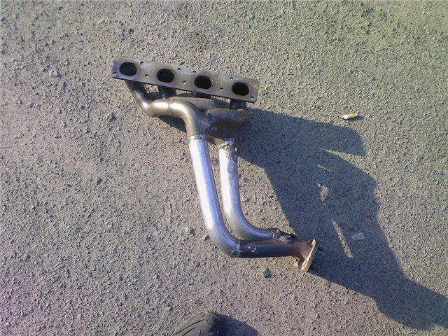

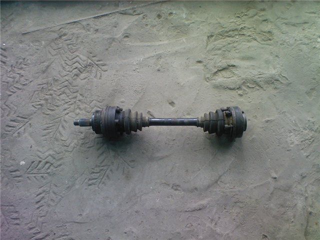

Работа движется очень медленно. На обслуживании три машины и каждой нужно уделять внимание. В суботу целый день убил на выбрасывание катализаторов со своей Е90.

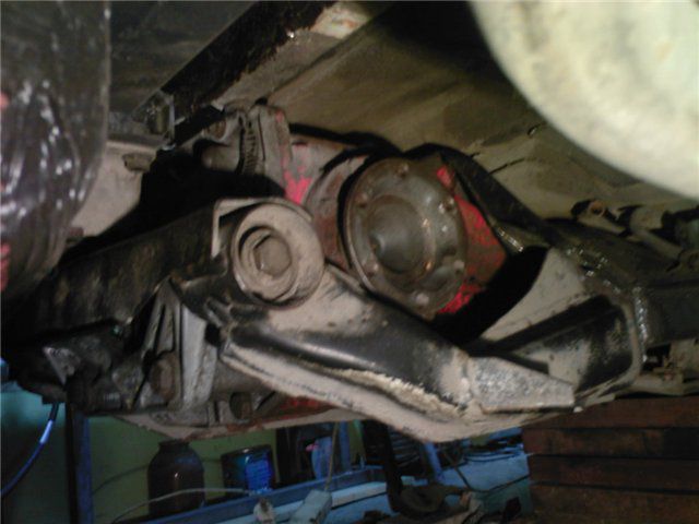

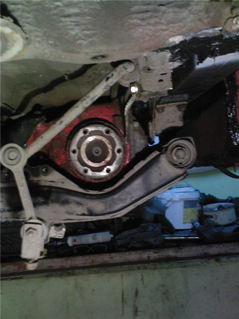

В воскресенье работал над своей. Расточили фланцы внутри в месте обваривания, так чтобы вся конструкция при сборке центровалась.
Скручиваем полуоси в кучу. Свё стаёи идеально.

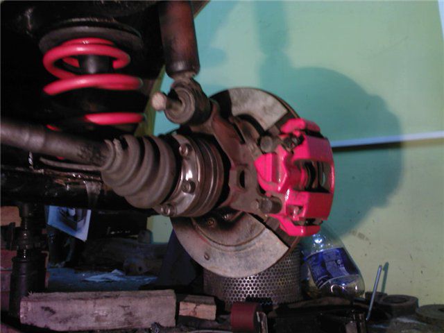

Далее разбираем полуось и лепим переделанный фланец к его законному месту. Нижняя часть отверстия на рычаге имеет выступ который не деёт ему встать на своё место.
20 минут работы болгаркой и препятствия удалены - фланец на своём месте.

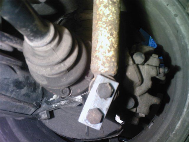

Теперь наконец-то ставим полуось.
Слава богу между полуосью и пружиной нормальный зазор, а то я очень боялся.
Граната со стороны редуктора

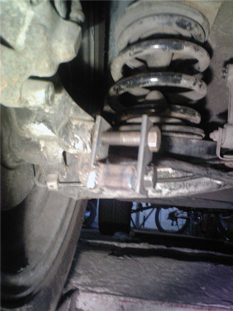

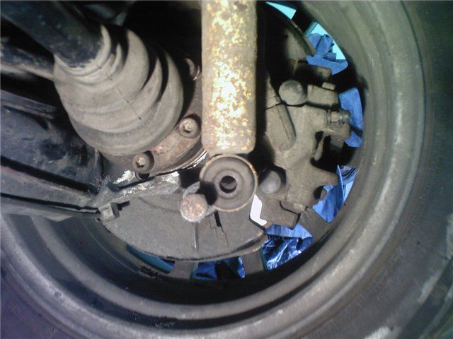

Теперь переходим к установке амортизатора. Он на прежнее место не становится. Поэтому новые отложим в сторону
Примерим старый амортизарор. Он упирается в полуось.
А так он висит в расслабленном состоянии.
Поскольку траектория движения рычага и амортизатора нормальная - так его и закрепим
Крепление амортизатора не доделано, поскольку на нём нет фиксатора от проворачивания на оси, но этим буду заниматься на следующих выходных.

боюсь, что тебе придется очень сильно закреплять столь ненадежную конструкцию, от поворачивания ее может спасти только сварка

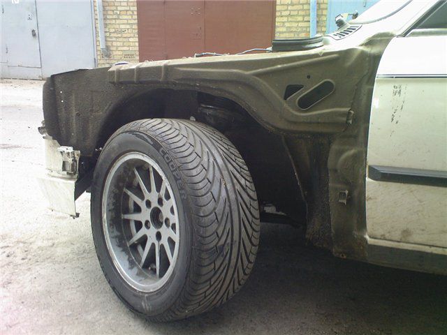

На выходных опустил машину. Сначала было так.
После подрезания передниъх пружин стало так.
Работы тут много.
Бронзовая мастика - отличнейшая вещь. Снял крыло и остался очень доволен.

Кум насмотрелся на мои движения с балкой и пришёл к выводу что его заднее крепление редуктора слабовасто. Поэтому он также произвёл кое-какие движения. Сразу скажу что у него имплантирована вся балка полным комплектом от М5 Е28 и такой же как и у меня редуктор, только с родной задней крышкой.

имхо профиль резины слишком высокий... трахтур какойто
  • Сообщений: 608
  • Репутация +67/-3
« Ответ #198 : 30 Сентября 2009, 11:08:32 »
Во-первых эти диски есть мои любимые, и я очень хочу оставить именно их. Во-вторых резины на 16 с шириной 245 с профилем ниже 50-45 не существует. В-третьих колесо на фотке  в диаметре не больше чем 255Х40Х17, а даже и меньше. В-четвёртых на дороге более комфортно т.к. профиль 50. В-пятых для наших дорог и нужны трактора.

можно фотки по подробнее, как интегриррован задний мост от Е28
