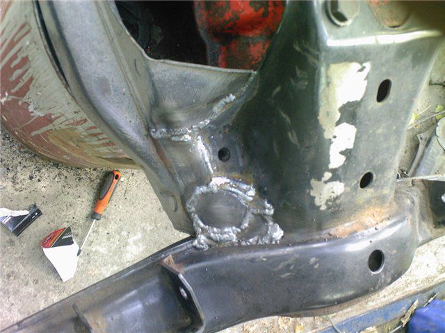

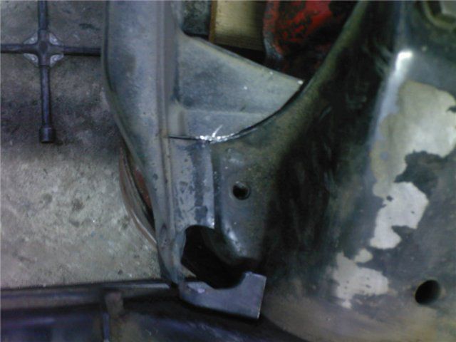

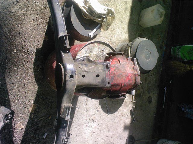

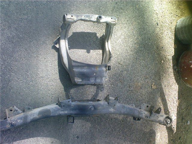

Лепим редуктор дальше. Для этого: срезаем рамку с задними креплениями редуктора с балки Е34.
Прикручиваем к редуктору балку Е30.
Подганяем срезанную рамку от балки Е34 к балке  Е30
Всё обвариваем
Общий вид доработанной балки Е30

В задней части рамки есть специальное отверстие с помощью которого задняя часть балки в Е34 через подушку крепится к кузову. Я изначально хотел ставить подушку от Е34 и вваривать дополнительную точку крепления. Однако после установки всего этого дела на своё место я обнаружил, что для крепления задней части можно использовать штатные боковые проушины и штатный сайлентблок заднего крепления редуктора Е30. Вот теперь сижу и думаю: идти по намеченному плану и вваривать новое заднее крепление балки или же использовать точку крепления задней части балки в месте предусмотренном для этого заводом-изготовителем, при этом ничего в самом кузове дорабатывать и не надо. Второй вариант что-то нравится мне больше.
