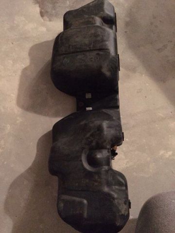

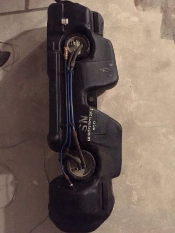

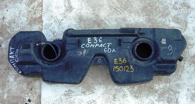

« Ответ #9 : 12 Августа 2016, 09:43:40 »
найдите 2 бака, от компакта и е30, отфотайте, сравните. Рулеткой параметры замерить. Думаю будет полезно многим. Я и сам бы пластик поставил если точно знать что подойдет.
Айаяйай он - распи*дяй
  • ведродрочер
  • Сообщений: 3330
  • Репутация +85/-7
  • Локация: Somewhere around
« Ответ #10 : 12 Августа 2016, 10:26:00 »
Вот фото - по креплениям сразу видно что нет, так что без колхоза никак
и от е30 на 55 и 65 литров:
