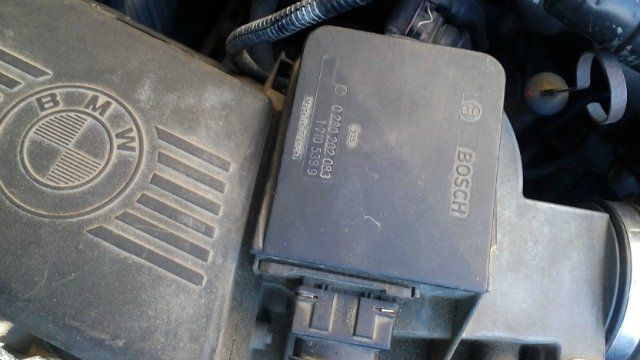

Всем здрасьте.
Проблема такая: переделал джетроник на мотроник, но машина не едет на свои 2 литра. Давление в норме, форсы чистые, подсосов нет, провода не прошивают. Есть подозрения на неправильное подключение расходомера т.к. проводка частично восстанавливалась. Разгон вялый какой-то, на обгон выходить очково...
это подключение ДМРВ, возможно ли что проблема в неправильном подключении?

Если мозг не видит расходомера, то начинает ехать по вялым аварийным картам. Сдерни разъем с расходомера, поедет так же или хуже?

« Ответ #2 : 16 Мая 2016, 16:11:01 »
Вообщем снял разъём работать стала через "зад"(обороты плавают,на педаль газа реакция запоздалая,ехать не рискнул далеко т.к. дергается) мне бы распиновку, может и разобрался бы. А лучше фотку какие провода и на какой пин приходят.Спасибо.

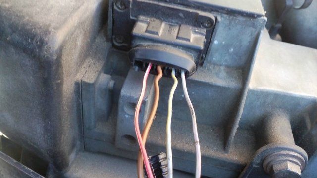

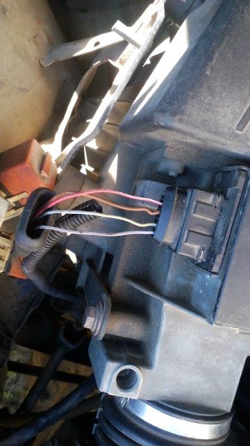

Беда такая: машина совсем не хочет ехать на свои 2 литра никак. Разгончик вялый, давиш на педаль,а она как переливший карбюр едет. По твоему совету накинул лампочки на разъём форсунок кручу стартером они загораются все. Начал прозванивается проводку от эбу до форсов всё как положено.  С 16 контакта ЭБУ ПРОЗВАНИВАЮТСЯ 1,3,5 форсунки,на 17 контакте 2,4,6. Стоит повесить любую фишку на форсунку ПРОЗВАНИВАЮТСЯ все шесть. Вот я и подумал что у меня расходомер подключен не по феншую.
Да сегодня заметил когда машина не прогретая едет лучше. Блин а с формами походу так и должно быть,они же управляются по массе плюс то постоянный.
Начал прозванивается проводку от эбу до дмрв по той схеме которую ты прислал, провода с дмрв вообще приходят на совсем другие контакты эбу. Посмотри по фоткам может чо подскажешь, или свой разъём сфоткай.

На обратной стороне твоего разъема на месте красного прямоугольника есть номера пинов.
Если ты уверен что провода не нарощенные, то есть другого цвета приходят, то подключать нужно так:
Первый пин - Серо-Фиолетовый провод идет на 44-й пин ЭБУ
Второй пин - Серо-Желтый провод идет на 7-й пин ЭБУ
Третий пин - Серо-Белый провод идет на 12-й пин ЭБУ
Четвертый пин - Серо-Синий провод идет на 26-й пин ЭБУ.
В стоке идут на прямую без всяких соединений.
У меня они были  нарощены с отвратительным контактом. Провод на целостность прозванивается (что вводит в заблуждение), но не работает как надо. После того как самостоятельно зачистил и соединил - все заработало.

« Ответ #15 : 22 Мая 2016, 11:06:06 »
Провода народные,подключены как написано,может стоит припаять места соединения я просто скрутил. А как влияет отсутствие датчика вентиляции ТБ на мою проблему,он вроде тоже с мозгом связан?

« Ответ #16 : 22 Мая 2016, 12:18:47 »
Никак. Время от времени ЭБУ открывает этот клапан, по своим замудренным алгоритмам, чтобы пары бензина не в атмосферу улетучивались, а в движок. У меня вообще топливный фильтр стоит без отвода для вентиляции. Так что и ты забить можешь. Хочу как нибудь поставить туда светодиод какой нибудь - индикатор, чтобы просто посмотреть как часто и когда он (Мотроник) его открывает.
Проверь скрутки на проводах. Зачисти их. Не сами скрутки, а сначала разъедени провода, зачисти и скручивай заново. Пропаять не помешает, так как на грязные провода припой не ляжет.
Для наших машин плохой контакт в системе управления Motronic- это вообще бич. Токи управления очень малы, поэтому контакт вроде и есть, но сигнала нет.
