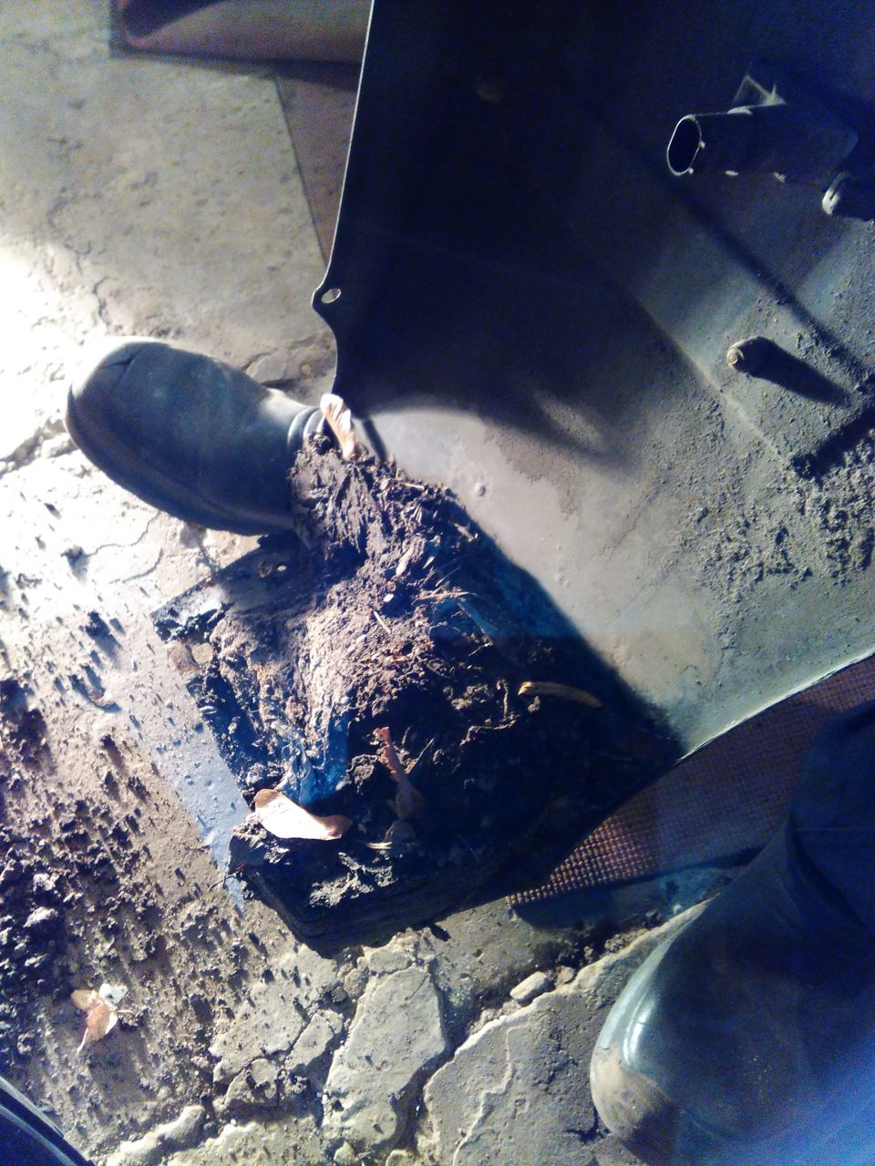

В е36, например, больное место - под передними крыльями. Однажды мы сняли подкрылок и крыло с такой машины - видимо, их давно не трогали.. Сама машина, к слову, отлично сохранилась..
Справа внутри крыла - это не подкрылок, а целый кубик спрессованной грязи:
