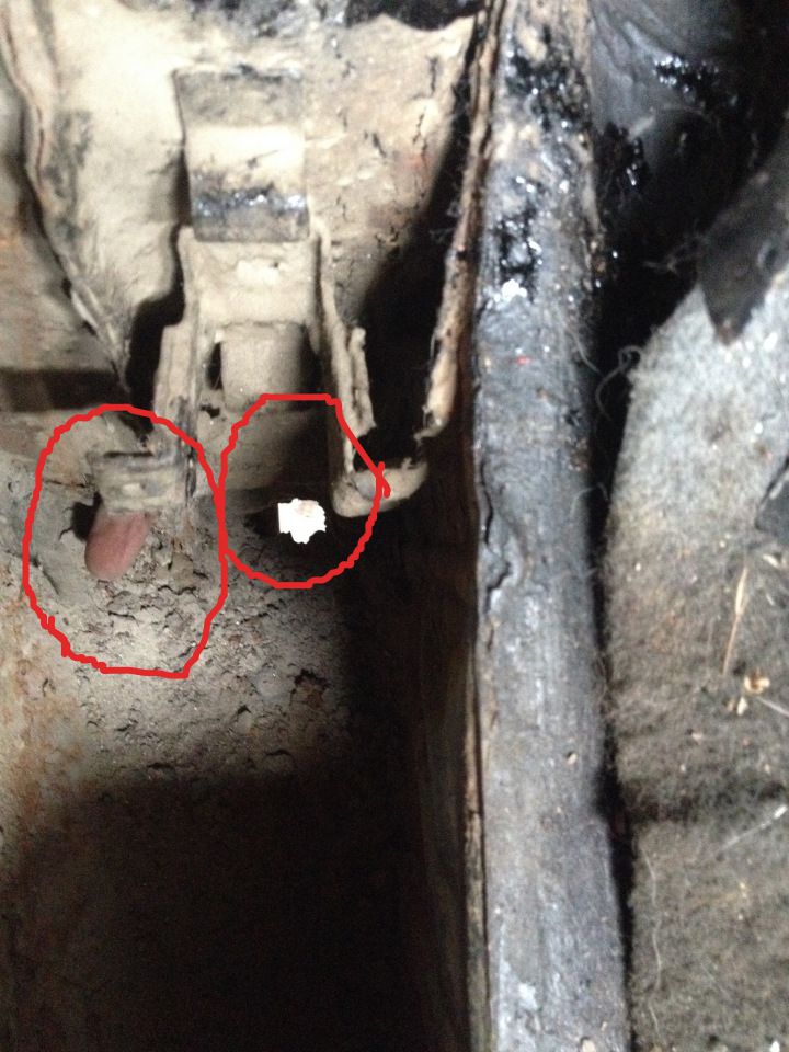

На первом фото видно палец, просунул его через левую арку в кармашек багажника

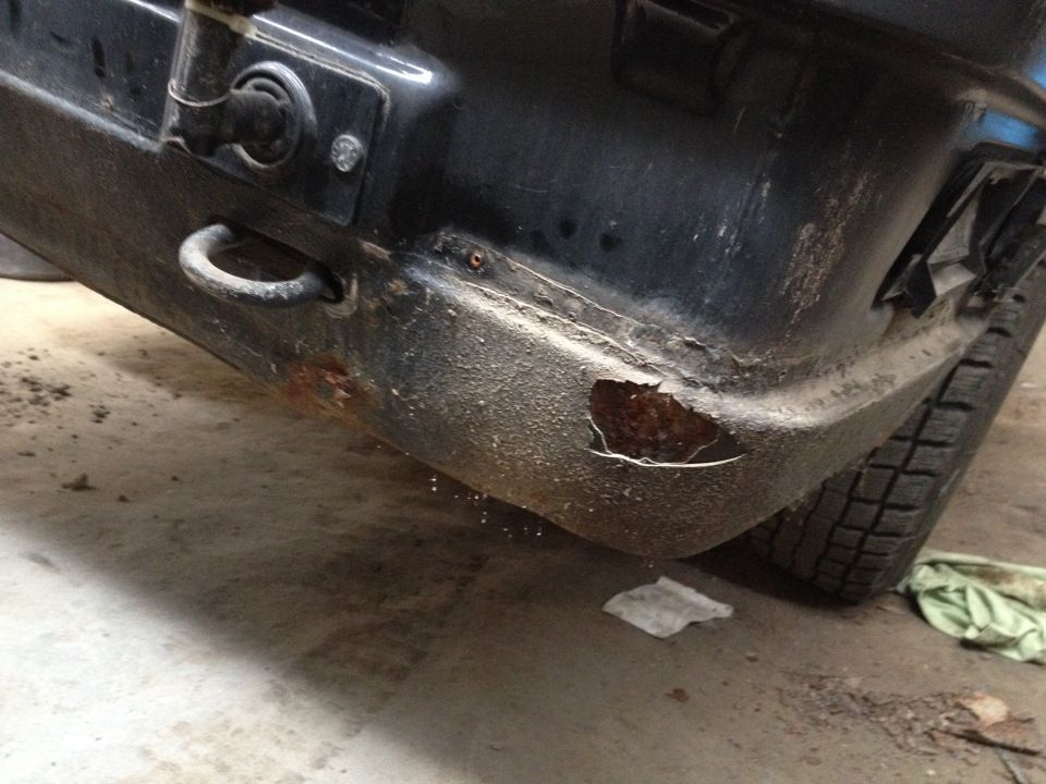

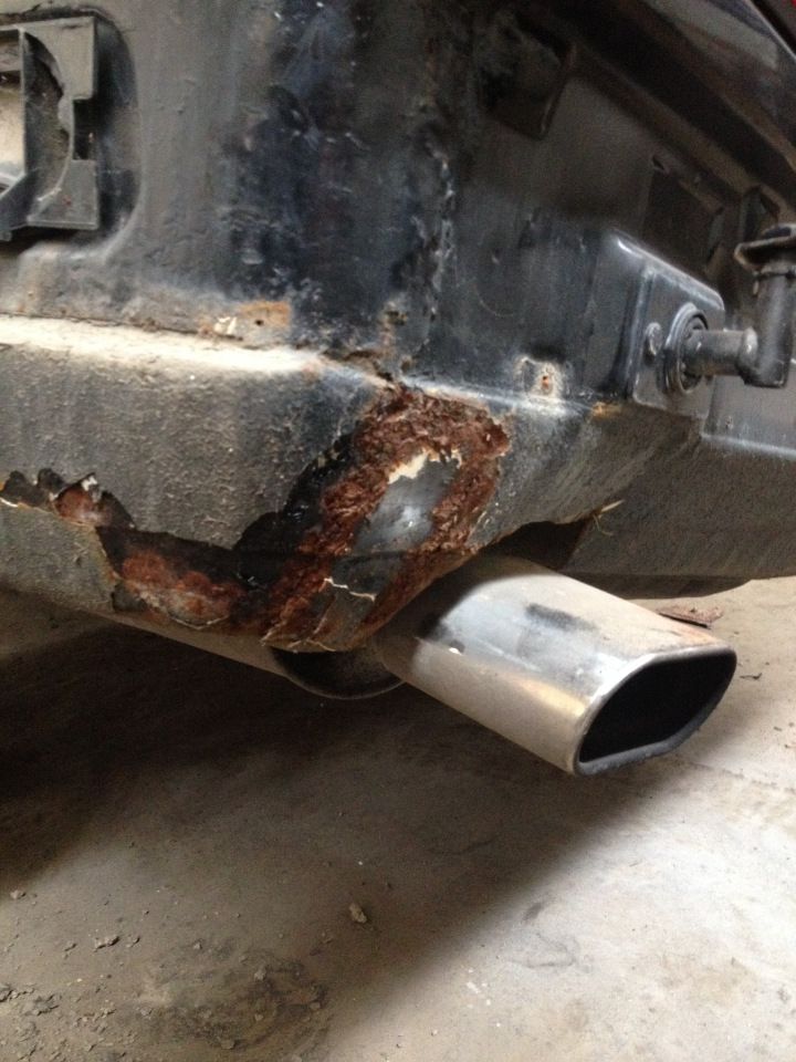

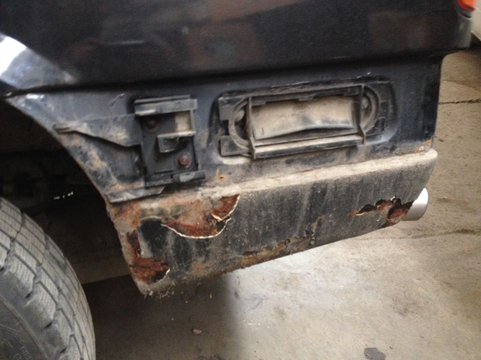

2-6 фото это задняя корма, в первозданном виде после снятия бампера и юбки (и после поддевания отвёрткой слоев)

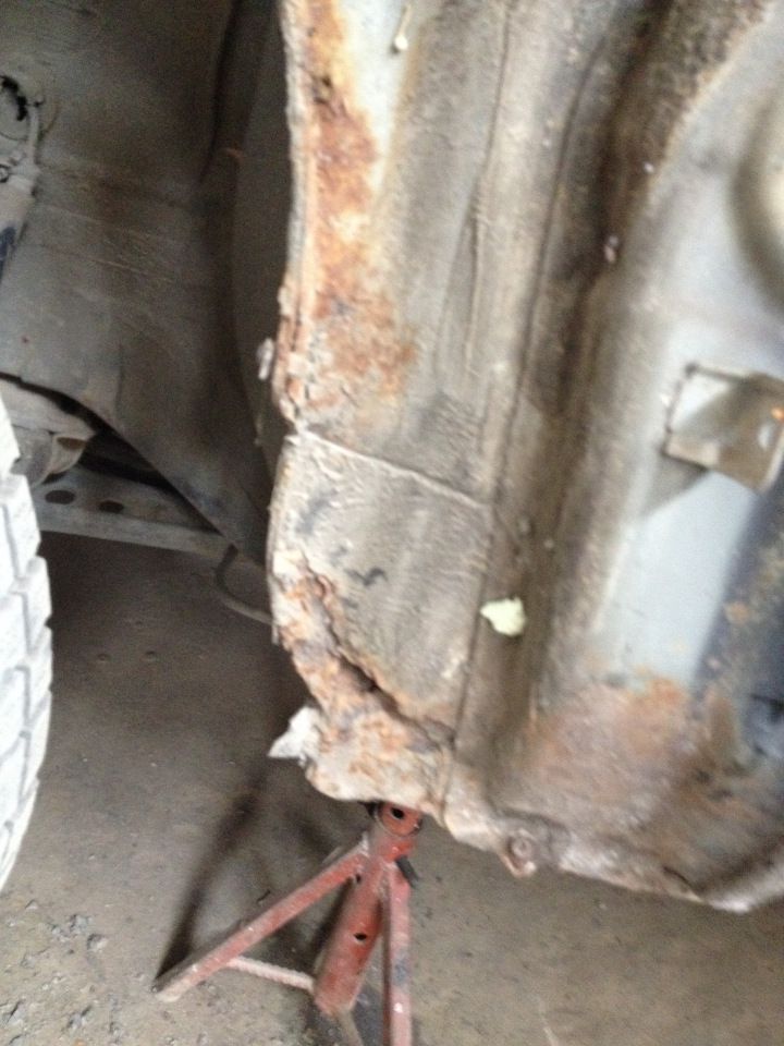

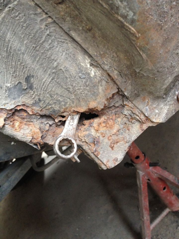

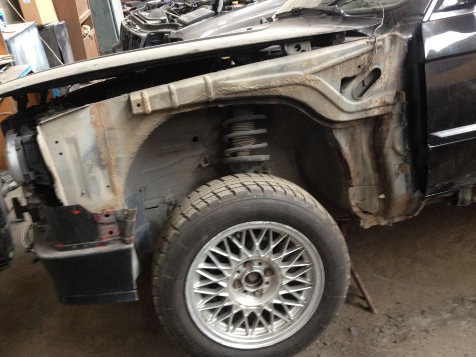

фото с накидным гаечным ключем и следующее - это  ситуация в переднем левом крыле (в правом таких проблем не обнаружил пока мись, по первому взгляду там всё куда лучше, даже антикорозийная мастика цела). Вот и думаю как быть - счистить мастику с проблемного места (под левым крылом), зачистить что можно, и заклеить эпоксидкой + стекловолокном и покрыть мастикой до весны? Или тут такой номер не пройдёт?

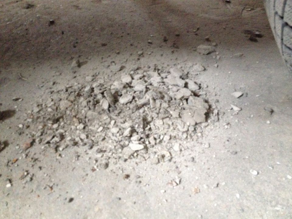

Фото с кучкой песка - то что выволилось из загнутой части правого переднего крыла (помню как Abra показывал фото сколько богатства он нашёл в крыле е36)))

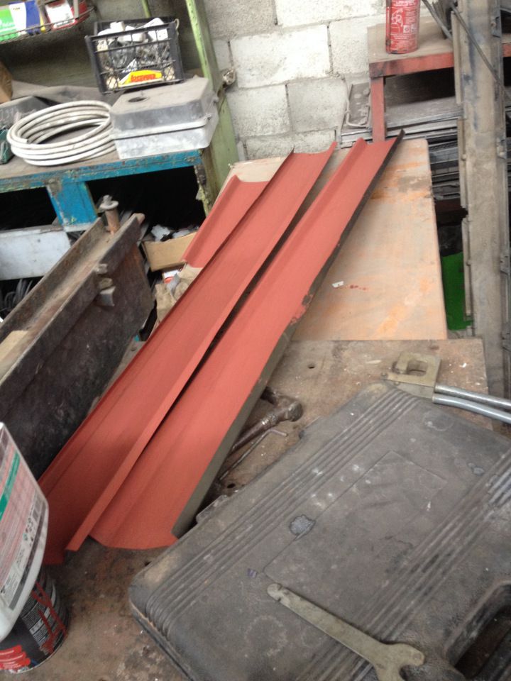

И последняя фотография - новые пороги загрунтованы антикоррозийным грунтом, кистью.

Спереди дырка в слоях порога конечно плохо, но у меня гораздо хуже. Я правда хочу поменять (если кузов раньше не догниёт) внутренние и внешние пороги на оригинал, низ передней стойки (продолжение внешнего порога) на хорошее б/у, полы на б/у.
Сзади - у меня огромная дыра, но у тебя жутко мятая кромка арок... Жесть. Что там под слоем грязи страшно подумать. Снизу сзади странная штука, как будто юбочка на заклёпках, по моему это не родное, хотя может это нормально для второго перехода. Но мне кажется это плохой ремонт... Стоит чистануть это щёткой на болгарке.

кузов уставший, средней усталости я бы сказал. видали и страшнее, тут есть темы. ты еще не проверил площадки задних пружин, и стаканы задние. где амморт крепится. там чаще всего весело ржавеет вдоль днища багажника изнутри (в багажнике , и вокруг стакана снаружи (где пружина). так же гниют арки в самом верху, и как следствие отгнивает крепление багажника, или оба. из-за этого он проседает у заднего стекла весьма очевидно. тут всё ещё остается либо ездить зиму, не кладя в карманы багажника ничего, чтоб не вывалилось на дороге, либо покупай куски и вари. тебе нужны все стандартные куски железа . арки (внеш и внутр), фартук задний , крылья наверняка , ниши карманов ,и много работ по сварке.ожидаемо, сто многие на этом форуме сейчас тебе посоветуют взять кузов-донор и переварить на него свою рамку с ВИНом. или просто распилить её, потому что многие, кто имеет е30 не готовы на такой фаршмобиль. но всё поправимо. и , ты удивишься , насколько станет у тебя кузов жестче, потому что исходя из фоток и рассказов о проварке порогов снаружи ,и изнутри, следует что она у тебя вся как шарманка скручивалась и скрипела. вполне допустимо что по окончанию работ, не сейчас, может через пол года, может через 5, зависит от твоих финансов. ты увидишь реальную жесткость кузова, остроту руля ощутишь как следствие, и послушность и понятность в управлении. я когда свою переварил , и то ощутил, но у меня так плохо не было.

Ну пороги и то что касается задней части (в т.ч. арки) - сделаю сейчас, а вот впереди (дырка с гаечным ключем внутри) - боюсь не потяну пока мись, т.к. машина нужна :) Примечательно что с правой стороны всё намного лучше, ни тебе дырок в арке, в нише в багажнике, за передним крылом. Отсюда ещё одно доказательство \ подтверждение. Удар был в левую сторону. Между задней аркой и стойкой. Раз кромка арки такая неровная, и в пороге такая задница. Как сказал Victor I, в понедельник попрошу чтоб "ёжиком" (или как называется эта насадка на болгарку, с металической щёткой) почистили и чтоб картина была видна. Вообще я эти интимные фото для предыдущего владельца делал, чтоб он при оказии показал их "мастерам", где машинка чинилась. Но как всё зачистят от штукатурки и ржавчины, покажу новые снимки
Эта дырка в части внутреннего порога - так что мастера должны её сейчас заварить, вместе с отальным...
хм... тоже верно.... эта новость меня немного обрадовала, спасибо! но для этого надо поднять ковёр наверное, в области под педалями? если так - то заодно попрошу и болт с оборванной шляпкой выкрутить из лонжерона, как раз с той же стороны!

Приложу все свои навыки убеждения чтобы донести до мастеров что передняя часть под крылом - тоже внутренний порог :) спасибо
Покажи им схемы. Пусть посмотрят внимательно. Вкрайняк я бы мог фотки нового оригинала сделать, но у меня они уж очень глубоко в углу зарыты... Это день целый надо. :(
На твоих фотках видно - там округлое это пол и потом вверх моторный щит (он составляет часть арки), а сбоку рельефная плоскость это порог, он аж до заднего дивана идёт, там сзади ещё пластина дополнительная внутреннего порода до конца системы...

 :-[ отлично, спасибо, только я пока не уловил 1 момент: от основания порога в передней арке вверх стена - это, как вы сказали, моторный щит? потому что (по фото вроде видно), крепление пластикового подкрыльника проржавело. А вот что там за битумом под аркой - я пока не готов смотреть :) мне кажется что если туда лезть - точно надо, как вы (и Abra, и Sadman) тут говорили - надо будет и торпеду снимать, и шумку отрывать... а это пока не входит в планы. Хотя бы эту часть с порогом сейчас закончить (и заднюю арку), а потом уже если что и моторный отсек.
То есть, хоть и было сказано, что надо всё делать в комплексе, но если хоть пороги  и нишу задней арки сейчас довести до ума, то потом возможно не придется к этому возвращаться

Болт с оборванной шляпкой - это который крепит кронштейн рычага? В салоне его нет, он в усилителе внутри лонжерона, тут была тема, где подробно разбирались, как это устроено и как лучше вырвать больной болт. Короче, это отдельный мегагемор, если болт еще не пробовали высверлить снаружи - надо начать с этогос а вскрывать лонжерон из салона - крайние меры.
Ну по фоткам все не так плохо, я видел (и у меня было) значительно хуже.
Задняя юбка под бампером, видимо, уже была когда-то заменена и приделана от другой машины. В оригинале, насколько я помню, задняя панель цельная. Тут придется попыхтеть. Смотри всю заднюю панель, она выше тоже бывает трухлявая, но на первый взгляд этого не видно.
Но вообще это все ерунда, потыкай лучше отверткой в лонжероны - у меня там был трухляк, и при ударе сзади сложился не багажник, а вся жопа. А когда я начал пилить, то оказалось, что и балки-перемычки поперек лонжеронов тоже "пунктирные". Это силовые элементы, без них чинить остальное смысла нет.

Снизу тыкал отвёрткой, и в лонжероны, и в днище - вроде с ними проблем нет. Жопа такая "грустная" потому что её раньше шпаклевали и заделали сверху мастикой, но видимо сделали это не качественно и без хорошей зачистки, т.к. всё что вы видели на фото - довольно легко снялось отвёрткой. Пласты шпаклёвки отходили довольно легко. Но повторюсь (по-крайней мере пока) сквозных дыр нет, может после зачистки всплывёт что нибудь. С порогами разобрались, добиваем до конца по технологии описанной здесь. Заднюю корму тоже будем зачищать и покроем грунтом + битумной мастикой (всё равно там не видно под бампером и юбкой AC Schnitzer ;) ) А впереди с крылом - посмотрим. Что можно будет сделать сейчас без дополнительного разбора салона - сделаем, остальное оставим на весну. Т.к. если всё пойдёт по плану, может перекину с неё всё на купешный кузов '86 года. (Спасибо Sadman за наставление :))) но при этом это не идея фикс. Если получится - отлично, не получится - буду ездить и радоваться, ненавязчиво подыскивая себе порядочный кузов :) Отсюда вопрос про совместимость: у меня седан 88 года, а перспективный донор - 86 год (купе). Sadman говорил что можно перекинуть довольно много всего. Сразу первый вопрос: механизм ЭСП передних стёкол седана можно перебросить на купе? хватит ли мощности моторчику?

Передний пол где-то на изгибе переходит в моторный щит. То есть внутренний порог сверху стыкуется с внутренней частью стойки, снизу с полом, а в арке колеса там моторный щит.
