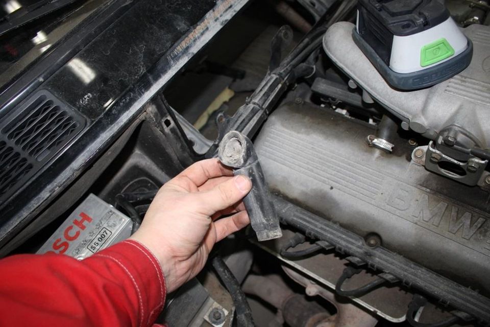

"....чуть правее центра моторного щита вода стекает в подкапотное пространство по резиновой трубке. Эта трубка от времени становится мало похожей на резиновую, дубеет и соответственно трескается (я ее заменил), ну и еще конечно мало кто ее вообще чистит, а она забивается от мусора: листья, ветки ну и весь хлам, который может проскочить через сито решеток системы вентиляции воздуха салона. Ну а если этот дренаж забился, то вода задерживается в водостоке, а иногда уровень ее добирается до корпуса печки и потом течет по моторному щиту в салон."  :)

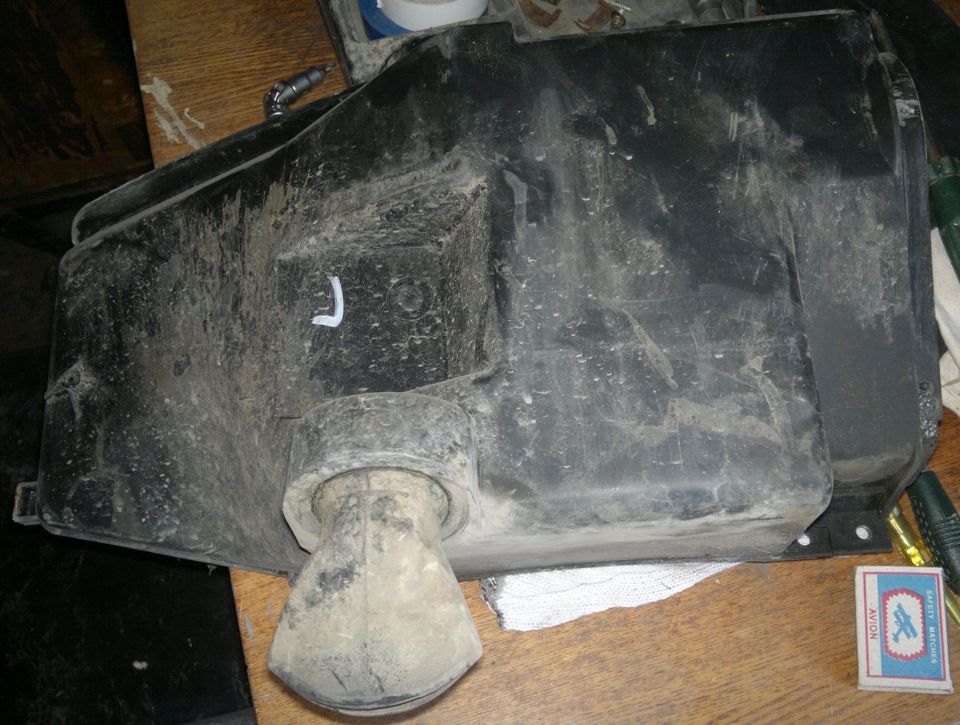

А вот эту штучку купил новую. Это был праздник со слезами на глазах. Потому что стоит она как чугунный мост (ЕМНИП 20 евро). Старую задубевшую ты на место не поставишь - она тупо не надевается на посадочные шлицы. А без нее тоже никак. Потому что без этой трубочки вода течет под шумоизоляция вдоль щита моторного отсека. Что, конечно, не добавляет ему бодрости.

Трубочка водостока - это вариант, да. У меня, правда, ни разу не забивалась. Поролоновая прокладка печки - она на воздуховоды, а та которая к кузову - она из чего-то типа пористой резины. Я ее тоже приклеил на герметик и течь перестало, только потом при снятии печки отрывать ее было очень тяжело.

Здорово, если проблема, которой посвящена тема, окажется в отсутствии этой трубочки.
Вдохновившись вашими ответами, пошёл открыл капот, и начал искать трубку. Ничего похожего не нашёл, зато нашёл зияющее отверстие, ничем не закрытое, возможно это и есть водосток, куда должна трубка вставляться, и ввиду её отсутствия стекает вода по стенке моторного отсека :-/
Если это так, буду искать трубку по каталогу, либо как нибудь заколхозить надо. Но всё равно странно, допустим дело в отсутствии трубки, как вода со стенки моторного отсека через тепло\шумоизоляцию попадает под ноги? корозия? или там есть какие-то тех. отверстия?
Ты правильно удивляешься. Она не попадает под ноги, она попадает между стенкой моторного отсека и шумоизоляцией. Оно не проливается в салон, но из-за ее отсутствия преет стенка моторного отсека.
во дела! я вдохновлён теперь подобрать трубку подходящего размера под отверстие которое отметил на снимке выше. Но прежде чем трубку колхозить (сомневаюсь что найду живую на разборке, а под заказ пока не готов брать), открою капот, вытру насухо отверстие, налью по 0.5-0.7 литра воды в каждую полость какой нибудь жидкости, может даже смешаю с мыльной водой, чтоб потом в салоне мог сразу определить (по запаху\цвету)что именно и откуда протекло. Ну и видно будет как стекает вода из этого обрубка, где трубка должна быть :))) спасибо, буду пробовать

Отсутствие трубочки, на мой взгляд, наиболее неприятно тем, что через ее отверстие печка забирает воздух из-под капота. Этот воздух, во-первых, горячий, во-вторых, в нем могут содержаться всякие вредные примеси. У трубочки тонкий носик, через который воздухозабор минимален.
В десятке (ваз-2110) такая шняга тоже есть, только более жирная - я ее однажды руками пожамкал с мыслью типа "ой, что это", оттуда легко выпало немного растительного мусора и все.
О, вот этот чумовой хоботок:

Тогда тигры что-то недоговаривают. Специфика этой сливной трубочки такова, что в ее плоском носике обязательно забиваются грязь. Листья и т.д. В общем все-все-все, что падает на машину сверху. Я такой дебильной конструкции не видал ни разу в жизни. У меня уличная машина, я этот сток чищу раз в пол года.
