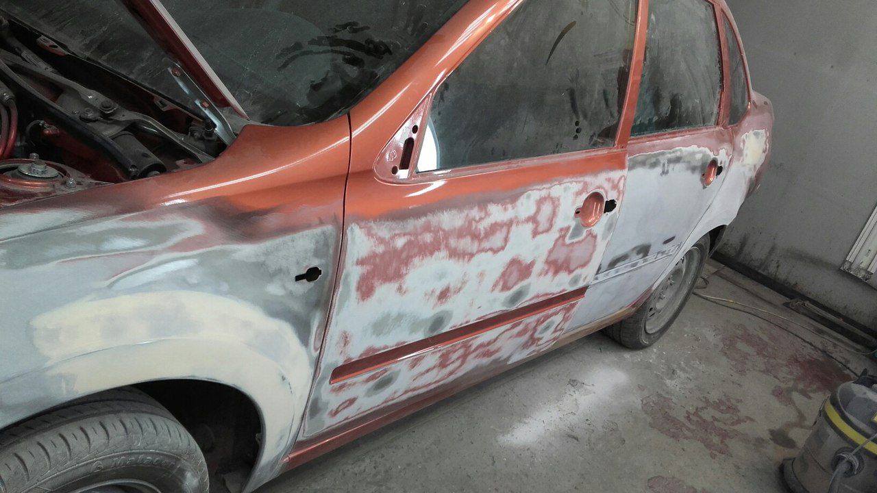

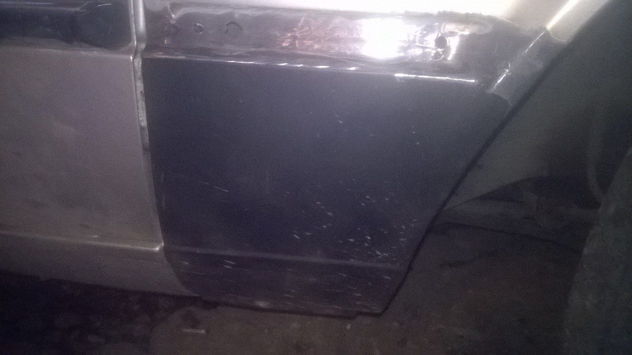

Начались сварочные работы.
Отодрал шумку в салоне c обоих сторон. Начали зачищать металл, из не больших дырок живой метал показался только спустя 5-6 см..Пришлось резать "по крупному".
Нашли так же дырочку в районе шлангов кондёрных (была мелкая , расковырял...и как обычно..)
А так в целом всё обыскал , больше дыр не было обнаружено.
Скрытое Вложение
Крылья заводские, на заводском герметике.. Пришлось снять.
Решил менять только низа. Шёв пустили по молдингу, что бы было минимум шпаклёвки.
Заднюю арку менял частично.
Дверь выстучали...
Скрытое Вложение
было - стало
С левой стороны делали ночью, фоток не сделал.
Скрытое Вложение
Осталось переварить низ левого крыла... (ремкомплекта не было, сейчас уже в дороге)

Я не снимал бы ни в каком случае заводское лакокрасочное неповреждённое покрытие. Лучше, чем завод, сделать нельзя в условиях любого автосервиса. Это моя точка зрения. Никого не убеждаю.
заводскому лакокрасочному ровно 30 лет. оно давно потеряла свои свойства.
зачистив до металла, любое авто, которому за 30 лет, ты найдёшь и ржавчину, которую не было видно через слои краски/грунта ... по всему кузову микротрещены и прочее...
лучше заводского сделать не получится, но мастер будет пытать.
теже пороги будут зачищены до металла, пролудят оловом, нанесут пару слоёв грунта и раптора..
при Южном климате, я спокойной могу забыть о корозии и прочих болезнях кузова.
