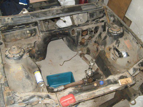

« Ответ #28 : 19 Октября 2016, 18:18:49 »
Значится мужики так: вынашу на ваше рассмотрение фотгу как 122 крестовина от лоебро стоит в нашем рулевом карданчиге... и как мы ее сегодня за... ну это самое...
(мужики за колхоз не пинать получилось красива)

Главное не красота, а надёжность. Всё остальное уже не влияет на скорость. Долго доставал старую?

« Ответ #30 : 19 Октября 2016, 19:58:08 »
нет достаточно быстро и не сопротивлялась она ...
но моя конструкция имеет право на жизнь ??

« Ответ #31 : 19 Октября 2016, 20:14:17 »
Себе думаю кернить с помощью тупого керна (заточенного под прямым углом), стаскивая носиком металл к крестовинке, как на заводе пробовать буду.
Если ничего не ходит и плотно село, почему бы нет?

« Ответ #32 : 19 Октября 2016, 20:44:28 »
Пробовал я так по заводской технологии не получилось

« Ответ #33 : 19 Октября 2016, 22:53:39 »
Вполне возможно, на заводе с нагревом кернили.

« Ответ #34 : 20 Октября 2016, 08:22:29 »
я тоже думал горелочкой погреть и закернить но есть риск того что смазка из крестовин вытечет
