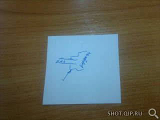

« Ответ #6 : 11 Ноября 2016, 22:48:36 »
короче, смотри. Вот - картинка - как я ее помню:
Бьешь в направлении, указанном стрелкой. Удары будут практически поперек оси рулевого вала. Это выглядит несколько странно, но выбора у тебя все равно нет. На безрыбьи и рак - щука. Довольствуйся осознанием того, что если разложить вектор удара на составляющие, какая-то его часть будет идти вдоль рулевого вала. Этого окажется достаточно для снятия карданчика.
