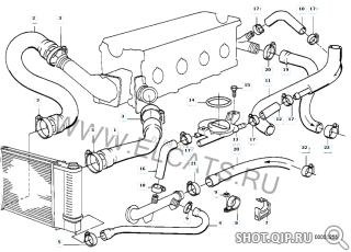

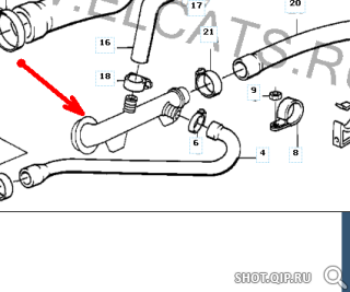

Вот, собственно, пришло его время. А номера на схеме нет, что заказывать - не понятно. На всякий случай - М40В16

BMW 11 53 1 714 738
эта деталь в разделе - картер двигла - блок цилиндраФФ )))
её в августе прошлого года уже искали)

:) ПАсибо!
