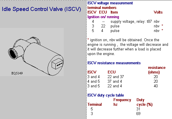

Сегодня палез в клапан управления холостого хода, операясь на всем известную статью http://www.autodiagnos.com.ua/Diagnos/BMW.htm
И чтоже я обнаружил: на заведеной машине при отключении 3-ех контактной фишки от клапана обороты почти не меняются,если только на пол секунды чуть ниже становятся, оборотов на 20, снял клапан и обнаружил что при подключении клемы он жужжит как положено но заслонка с места не двигается, все время закрыта при выключенном и при включенном состоянии, попшикал туда очистителем карбюратора,все черное внутри что было смыл, толку ноль... насколько я понимаю он должен быть полностью открыт когда входной сигнал не поступает. Приговор клапану? :(
Далее снял крышку в бардачке где мозги дабы найти модуль управления холостого хода(12-ти контактная коробочка) чтобы поставить диагноз тестером, но не обнаружил ее  :-\
Вопрос: Где еще может быть модуль управления ХХ? Или возможно что его может и не быть? из статьи сказано что  87-91 гг. (Мотроник 1.1-1.3) комплектовались данными модулями,  а 84-87 гг шел Мотроник 1.0 и модуль отсутствовал. Машинка у меня насколько я знаю Мотроник 1.3  89г.
Просто хочу точно убедиться что клапан сдох, если выйдет что модуль полетел и дает неправильный сигнал на исправный клаппан, зачем отдавать 5кило рублей.

По поводу замера сопротивлений на клапане когда снял замерил: 44,22,24 Ом. Нормальны ли такие отклонения? Сегодня еще раз замерю точно.
И опять же в статье сказано Полностью откройте или закройте отверстие клапана, повернув поршень руками, включите зажигание. Поршень должен открыть примерно 50% сечения отверстия и о ставаться в этом положении. но я вроде не зажиганием а отсоединением\соединением клемы проверял так,и он закрывался аш со стуком, это есть норма?
Сопротивление должнобыть 40, 20 и 20, я думаю что отклонение нормальное! То что он должен якобы становится на 50% - это фигня, у многих он закрывается, у меня ваобще свободно крутить можно, хотя обороты на прогретой держит нормально! Парвда у меня возможно просто критический износ РХХ или глюк мозгов...

Опаньки, только что замерил снова: 50,30,27 Ом  :-\ чото непонятно, может ли в зависимости от температуры так сопротивления скакать? правда я его не снимал с патрубков,но и не заводил.

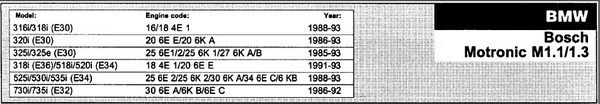

мотрон 1.0 35 пин 2 ряда, мотрон 1.1 и 1.3 3 ряда кличество пинов не помню!
на 1.1 и 1.3 три ряда и 55 пин.

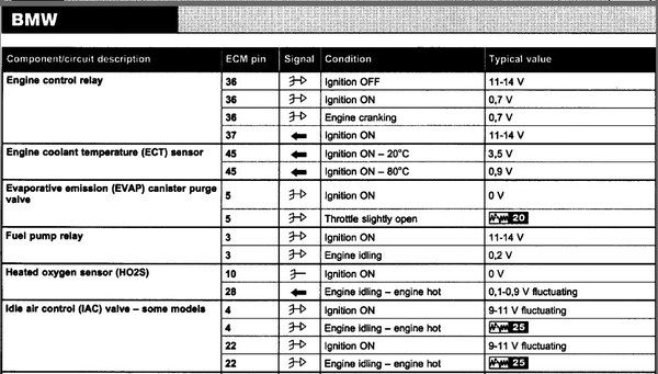

судя по электросхеме (/go.php?l=aHR0cHM6Ly93d3cuZTMwY2x1Yi5ydS9pbmRleC5waHA/aWQ9NTA5) должен иметься "2. Блок управления частотой вращения коленчатого вала" (ICM в интерпритации некоторых источников) .
из картинки с autodiagnos.com.ua следует что ICVсвоими контактами подключается к 4,22 и 37(+12v) пинам ECU (ЭБУ)
а из распиновки ЭБУ (ECU) мотроников 1.1 и 1.3 следует:
тоесть все сростается )) и вроде как никакого ICM быть не должно.
Вопрос должен ли быть на 1.0? У меня его нету (долго искал и не нашол) и никаких следов его возможного прибывания! Но при этом напряжение на РХХ приходит, и холостой ход на прогретой стабильный, РХХ своё положение меняет...
