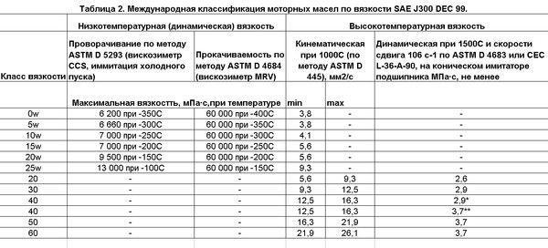

Кстати может кто в курсе - полусинь 10w40 и синь 10w60 - насколько сильно отличаются по свойствам, по результатам?

« Ответ #128 : 17 Марта 2010, 10:06:46 »
у второго масла вдвое большая вязкость! это масло для турбированных движков или изношенных
БелославЪ
« Ответ #129 : 17 Марта 2010, 10:19:19 »
почему вдвое?
  • Суровый северный колхознеГ
  • Сообщений: 4999
  • Репутация +2670/-611
  • Локация: Ленинград
« Ответ #130 : 17 Марта 2010, 10:45:37 »
Сообщение склеено: 17 Марта 2010, 10:53:46
почему вдвое?
поэтому:
тока там не 1000С и 1500С а 100С и 150С
не заметил в экселе ошибку
