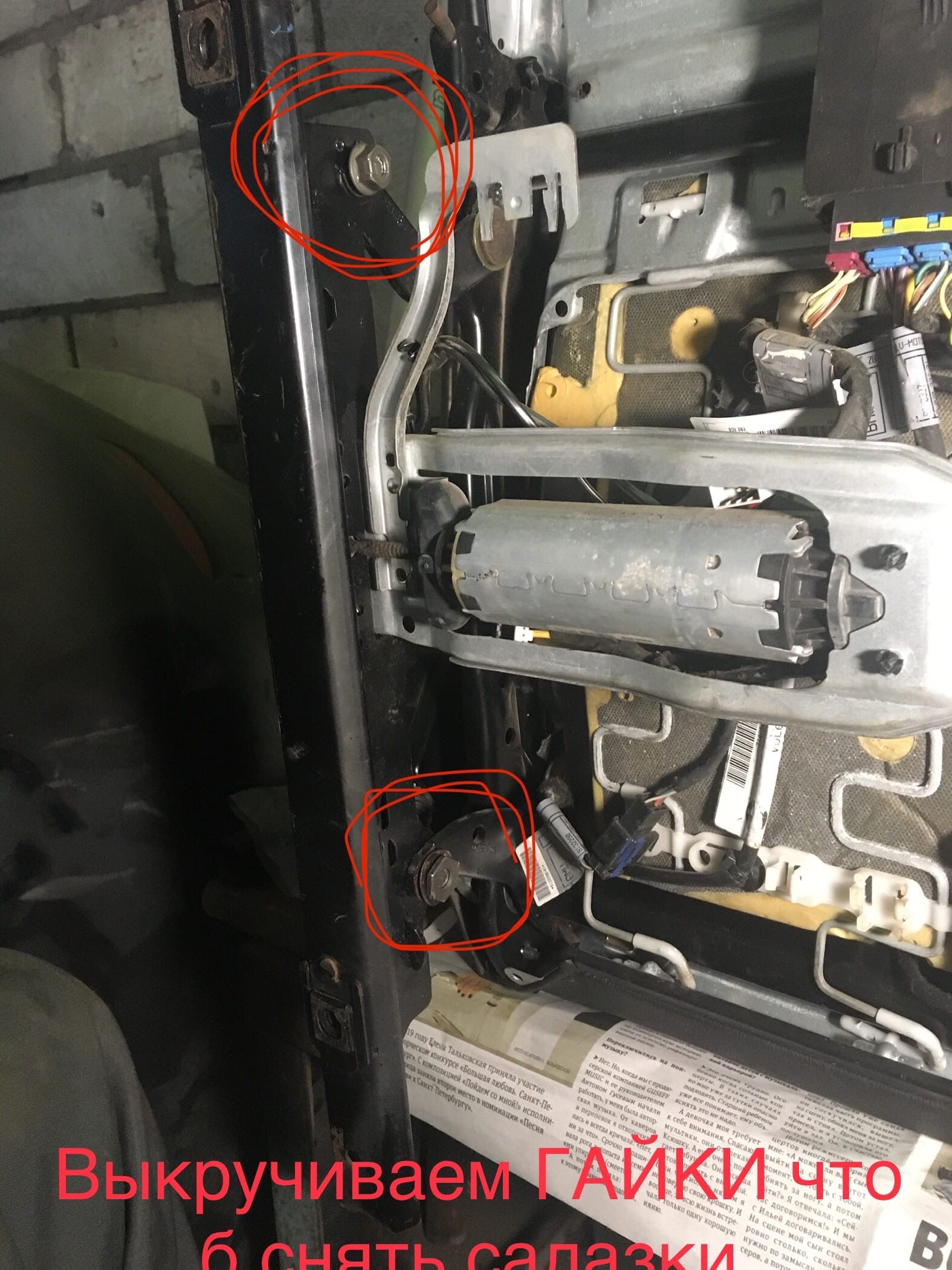

Для начала необходимо снять сиденья с креплений (салазки)

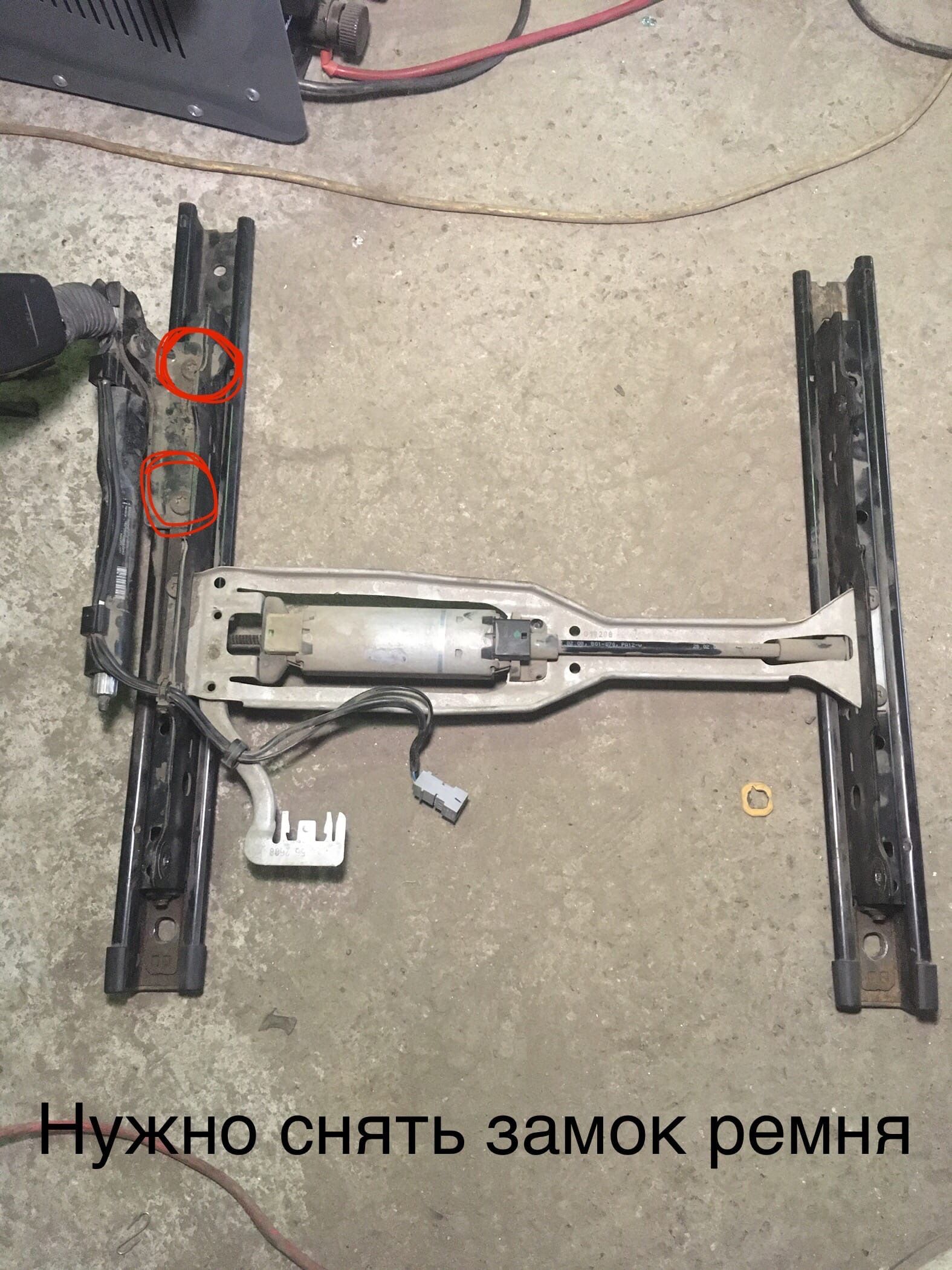

Далее удаляем замок ремня.

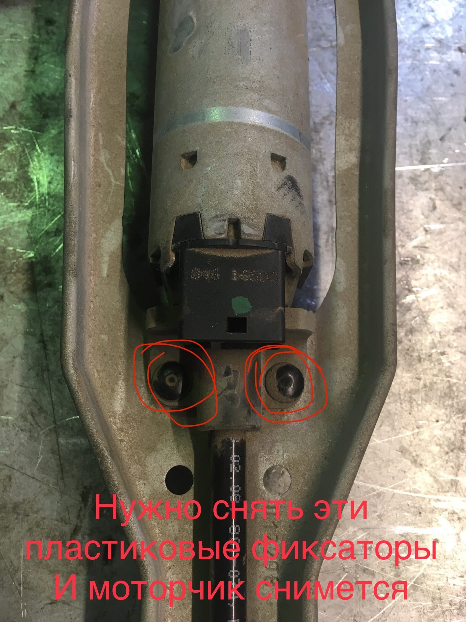

Если у вас электропривод то нужно снять моторчик.

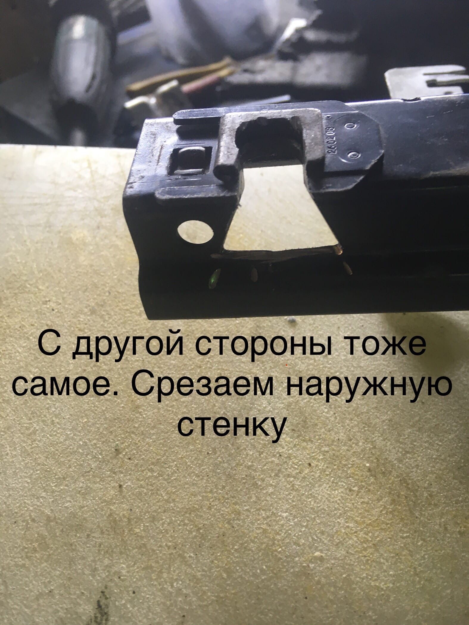

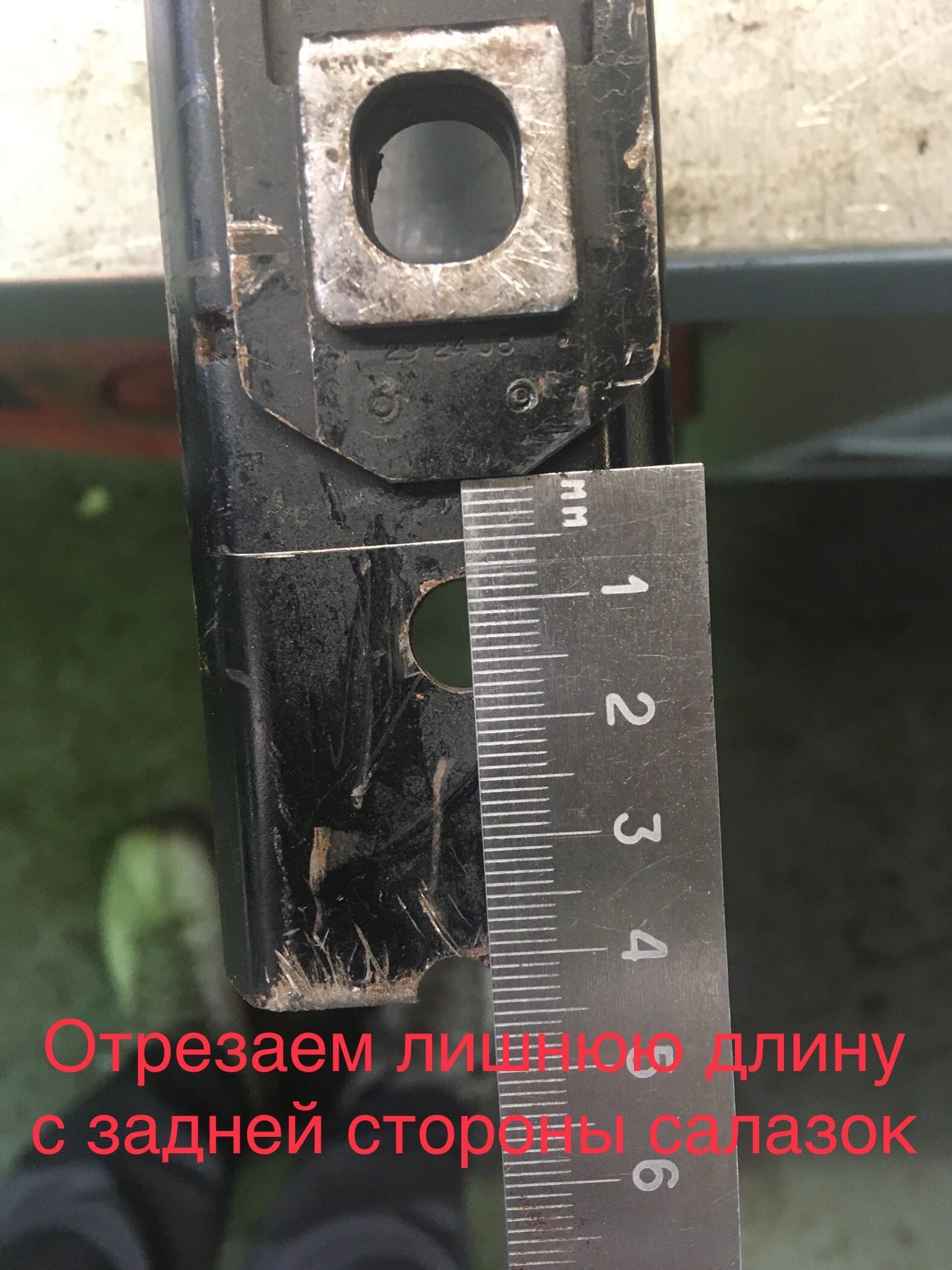

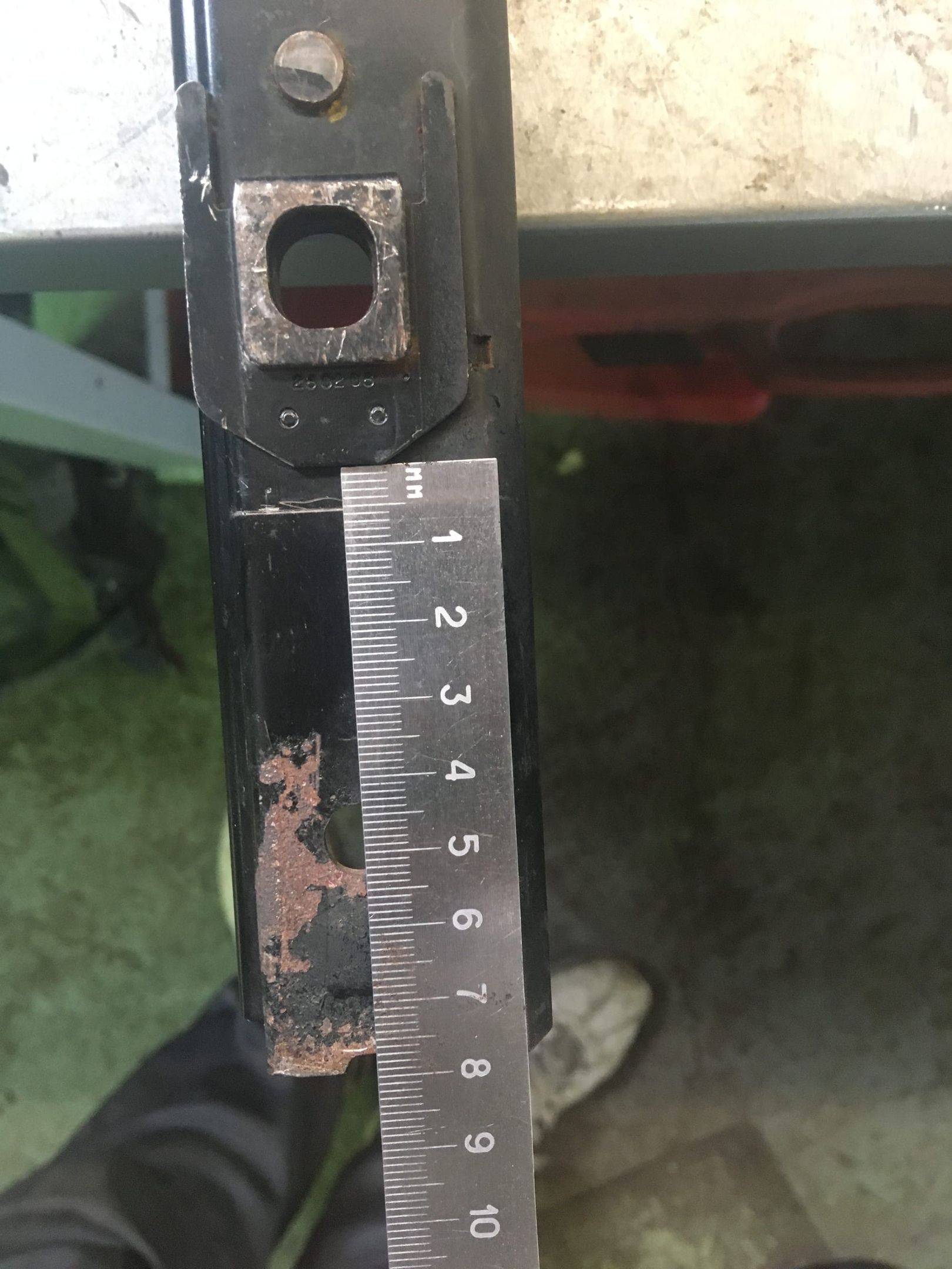

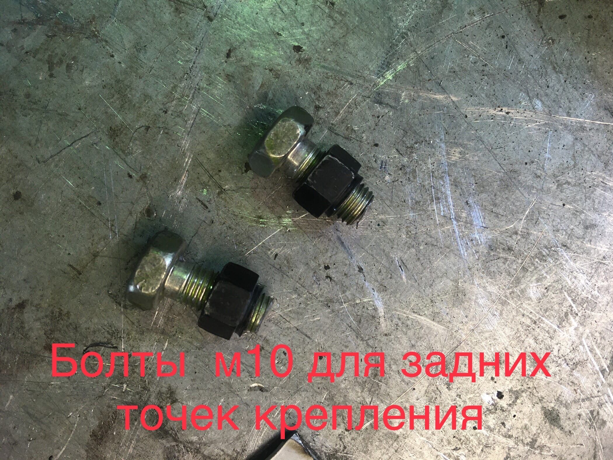

Укорачиваем салазки, чтобы они нормально встали на пол е30
Дорабатываем отверстия для креплений спереди

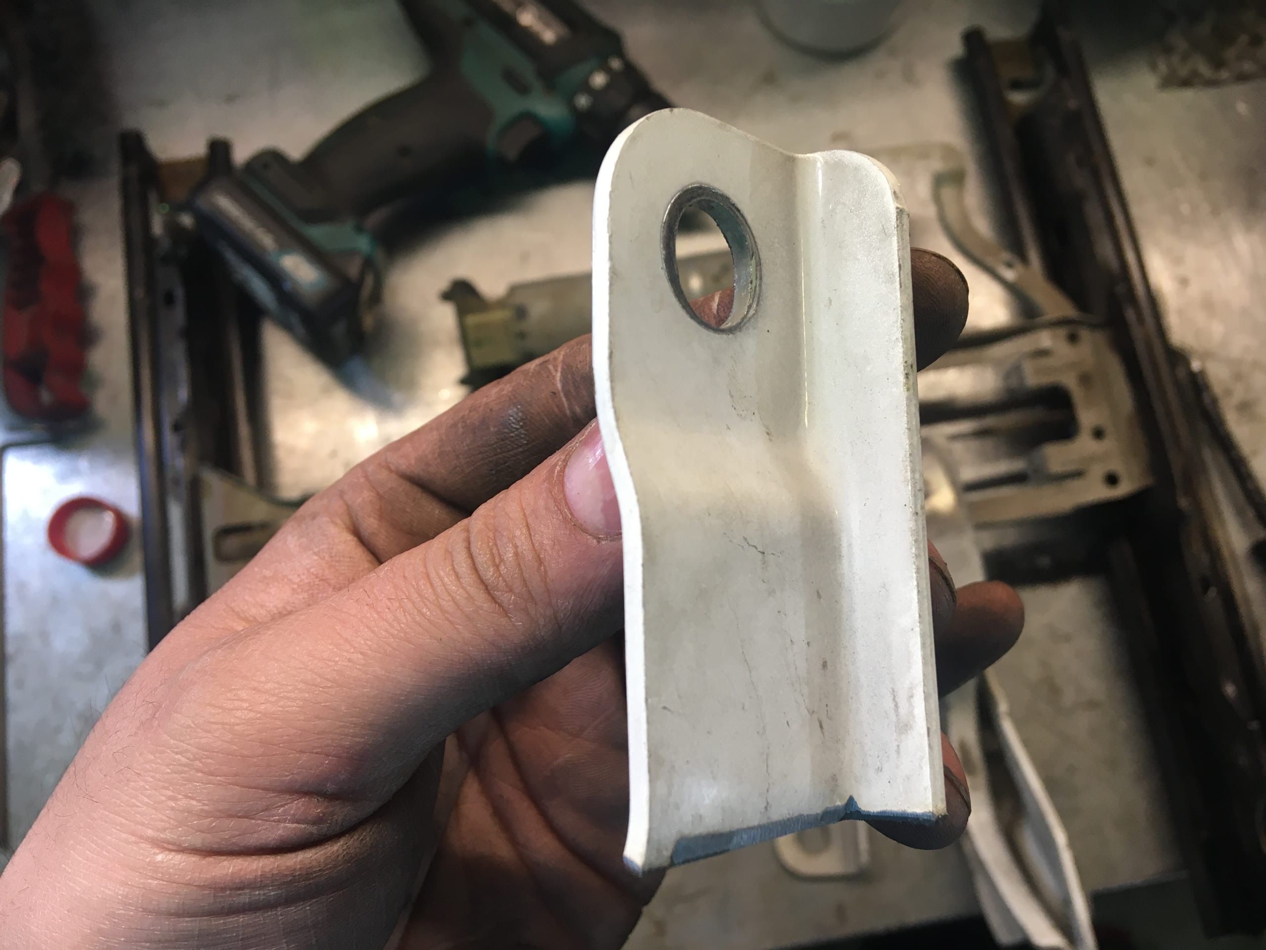

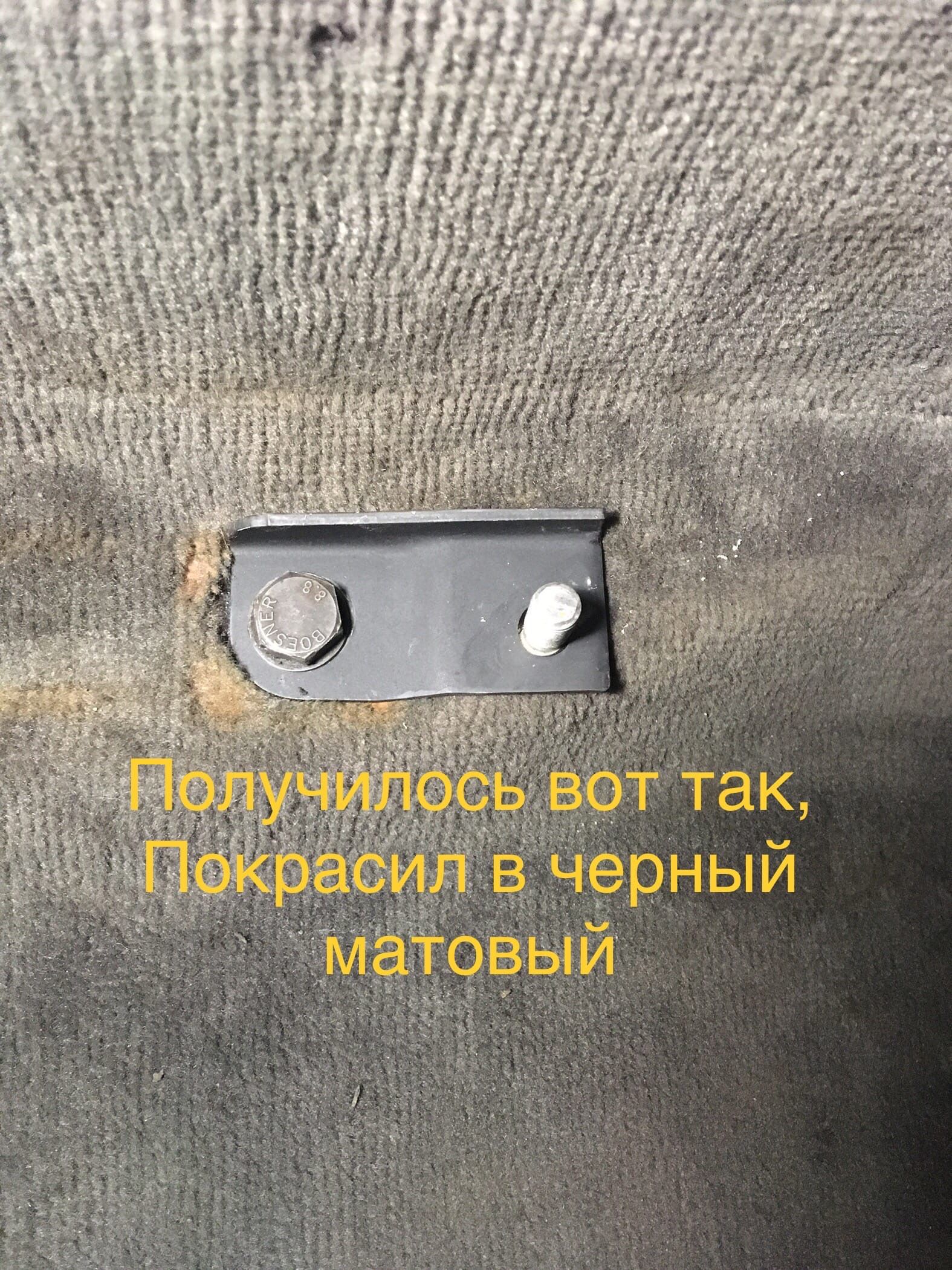

Делаем крепления, автор взял петли капота от соляриса
Болты для креплений, в места где делались прорези

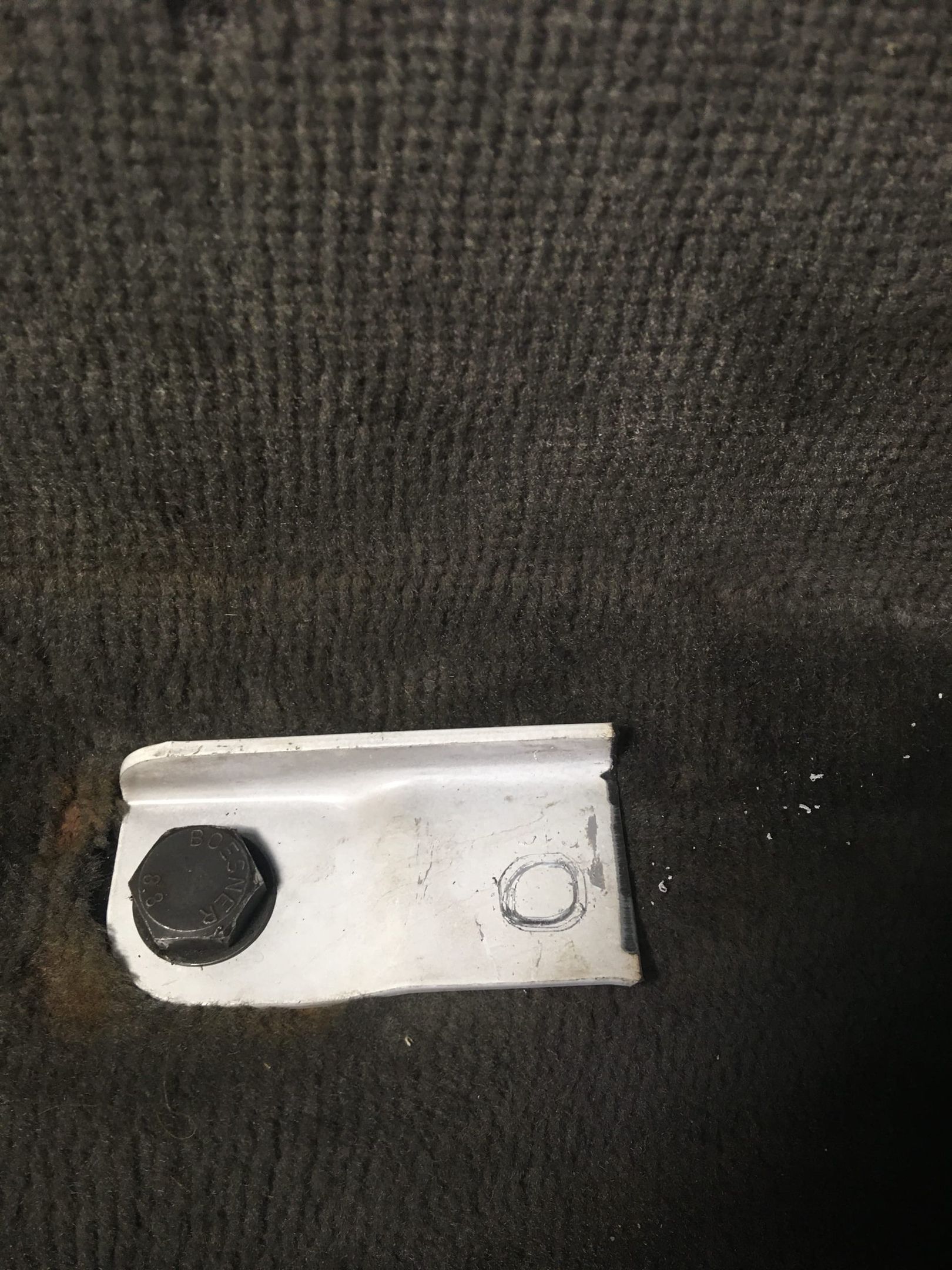

Закрепляем пластины для шпилек, и отмечаем где необходимо сделать отверстия

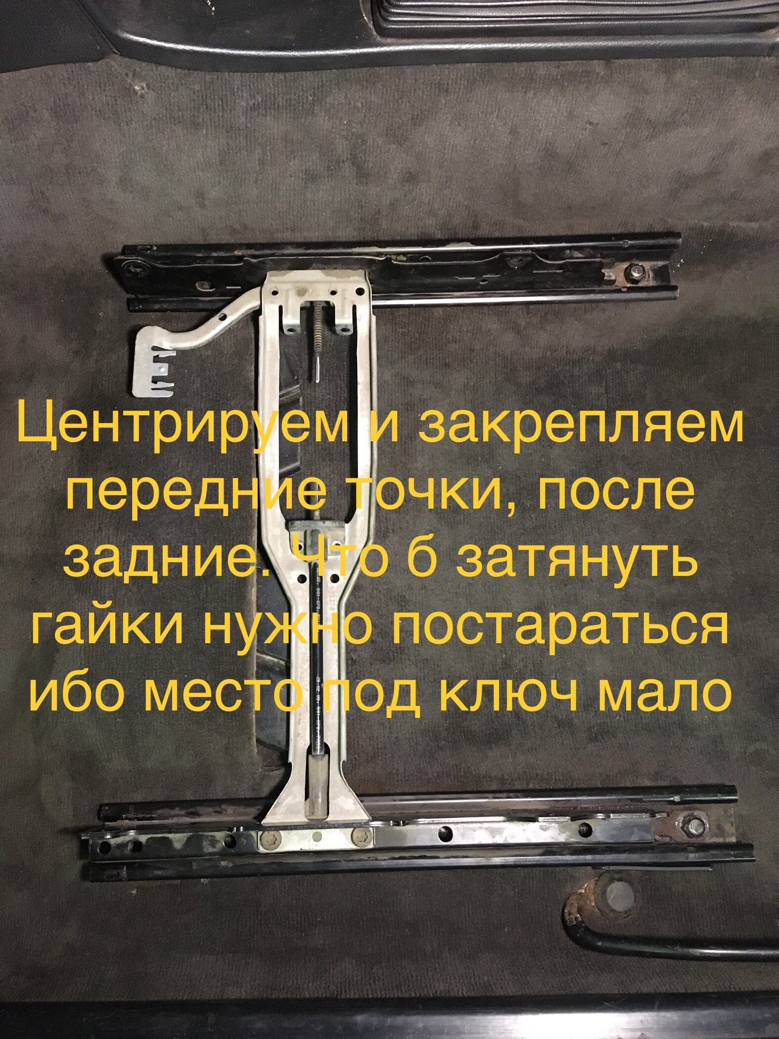

Крепим салазки.

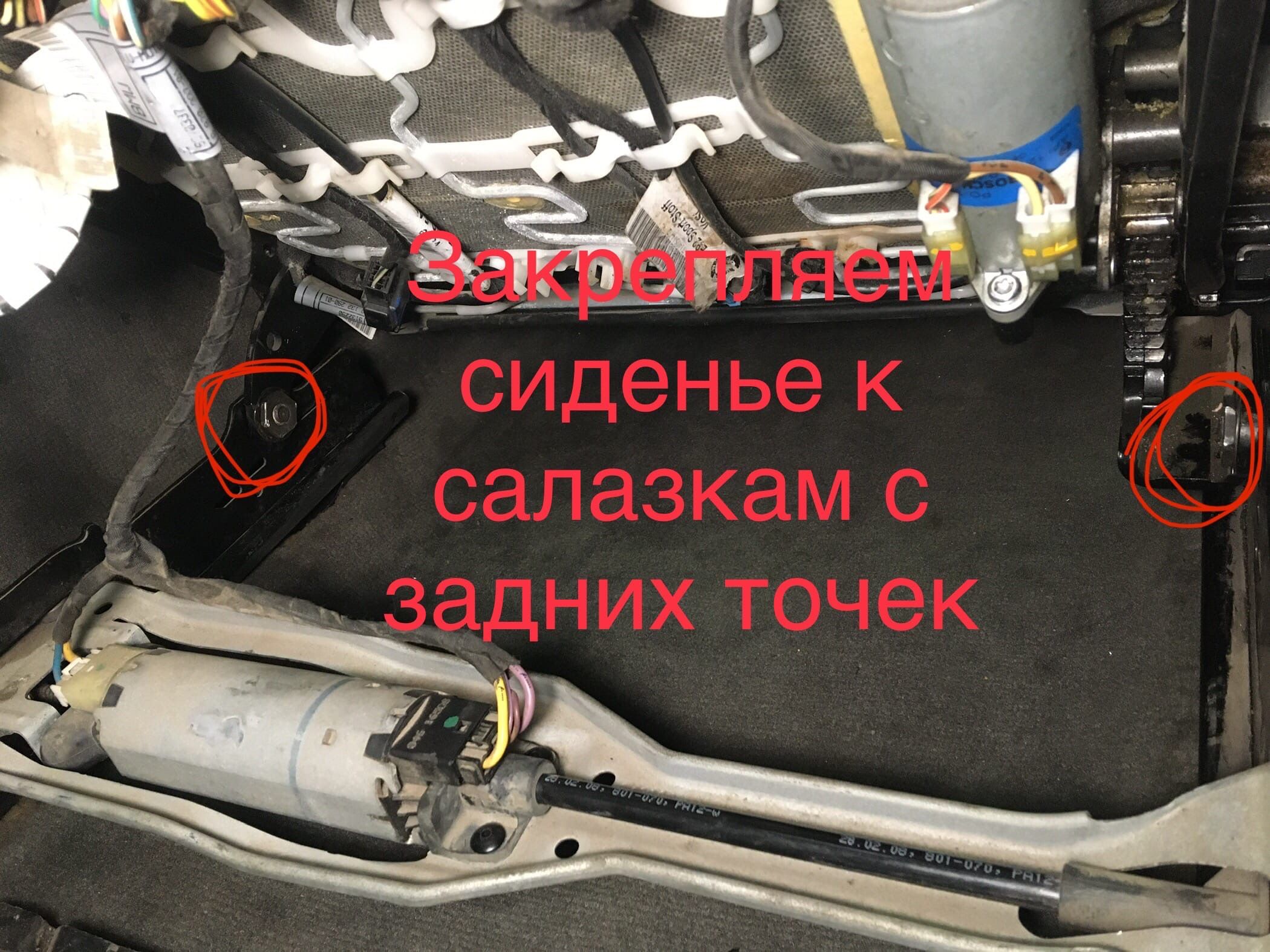

Крепим сиденье

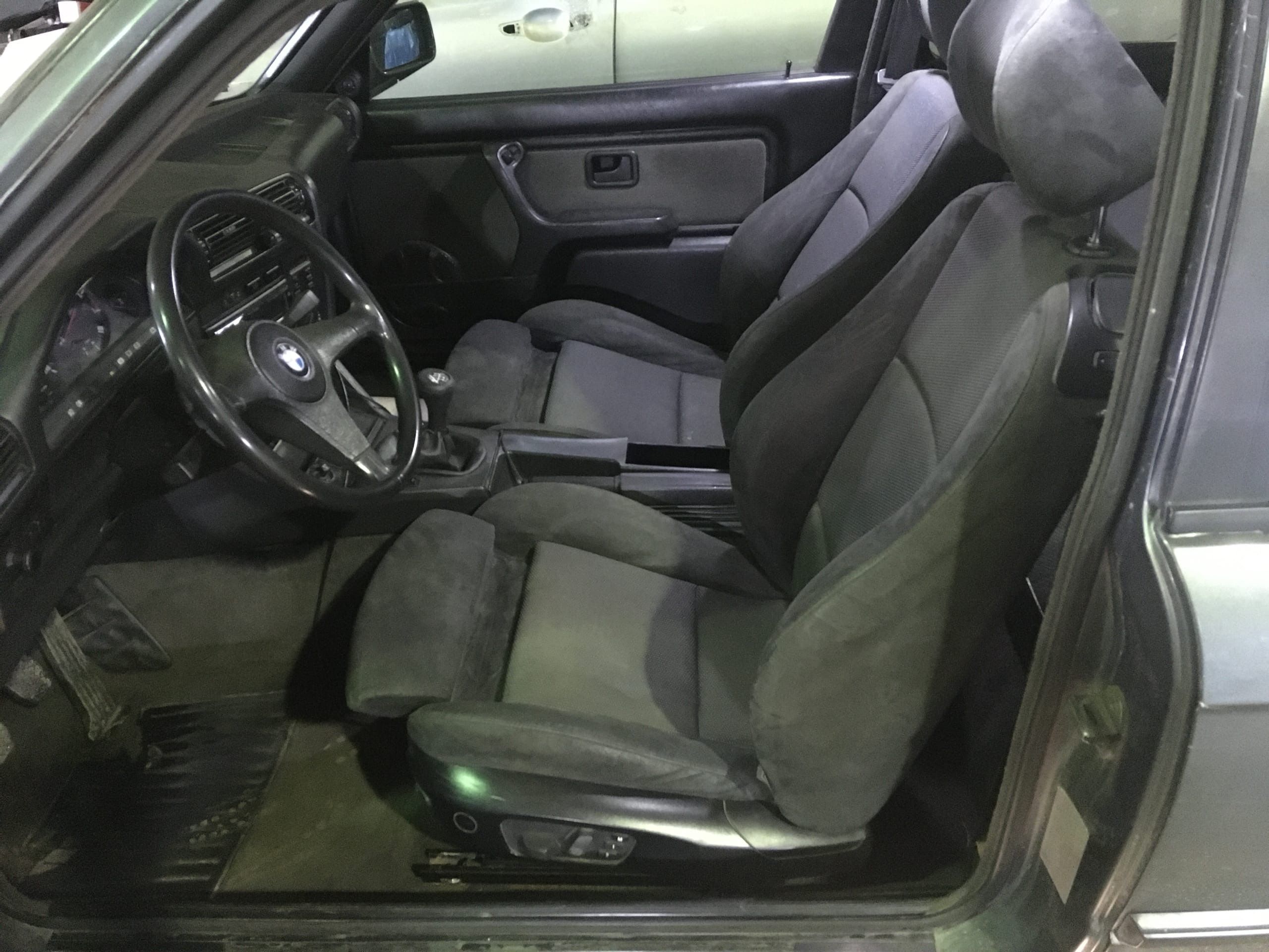

Наслаждаемся результатом
