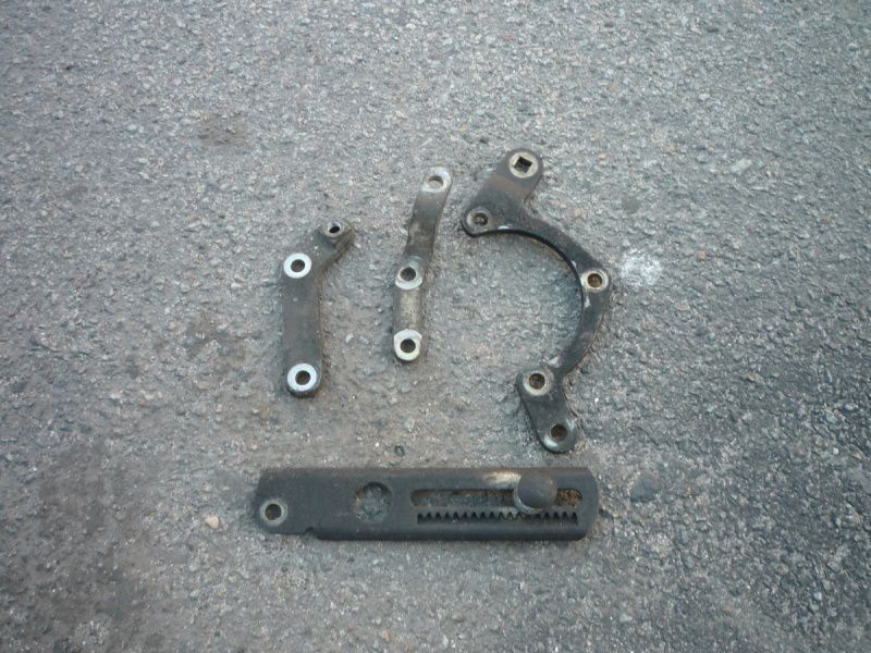

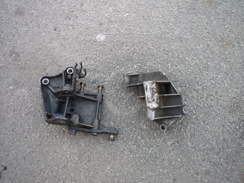

« Ответ #48 : 03 Января 2013, 23:47:07 »
Ребята помогите с кронштейнами M40 под натяжитель ГУРА насоса, купил Кронштейны какието кронштейны ,но не уверен что это на М40 хоть и уверяли меня :)))
Я так понимаю что это под М40
У меня вот что в наличии
Кто может дать фото крепежки желательно установленных и в профиль)
Из этого ничего не нужно ???

« Ответ #49 : 04 Января 2013, 00:08:12 »
на первой фотке, большая, в виде серпа - это на м10, про остальное хз - ну по крайней мере не на м10)
