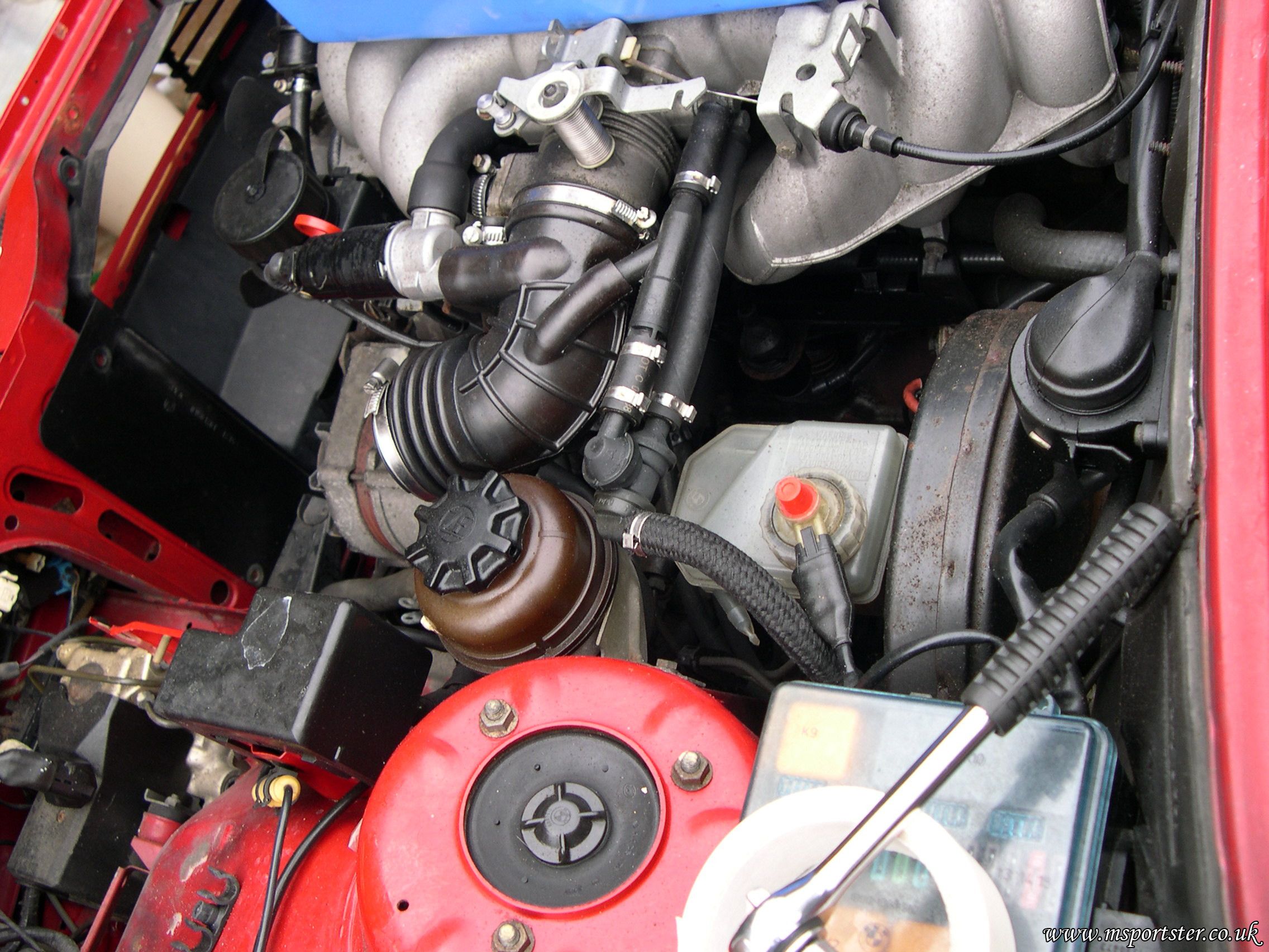

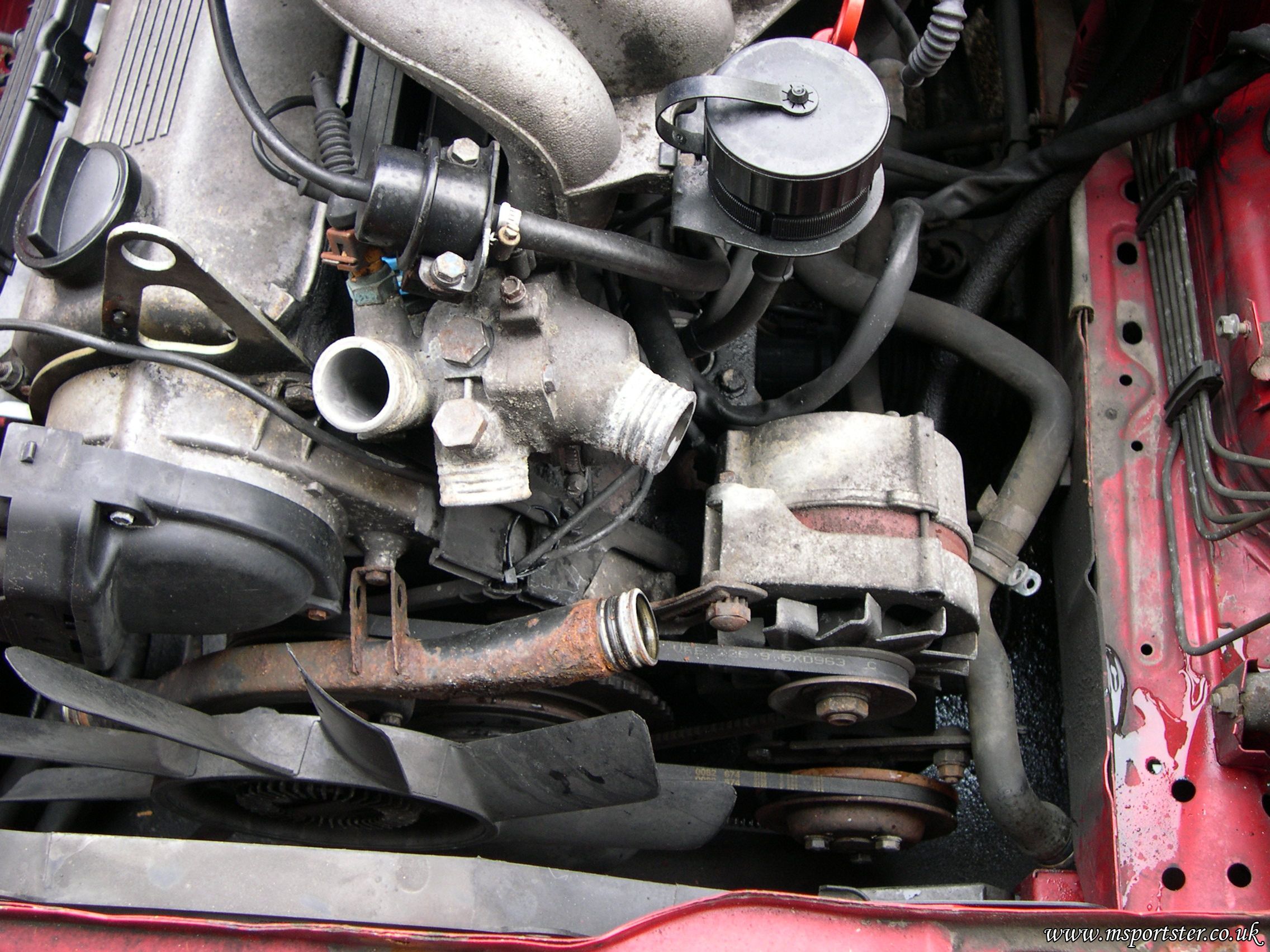

Уважаемые друзья, любители  BMW E30!!!! Пожалуйста, уделите 15 минут вашего драгоценного времени, чтобы помочь такому же как и вы любителю BMW E30, возмите в руки фотик и сфоткайте плиз положение насоса и бочка! Очень вас прошу, помогите мне при установке гур!!!! В наборе имеем: рейка под гур, карданчич, насос, шкиф, бачёк и два шланга!!!!! Спасибо,друзья,заранее,что откликнулись и помогли!
