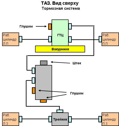

Для начала прийдется переделать диагональную систему тормозов в паралельную. Я не рассматривал ГТЦ на БМВ, но если он диагональный, то прийдется заглушить один задний канал и объединить задние суппорта в один магистралью. то есть передние суппорта раздельно идут,а задние одной трубкой.

В целом делается так сам гидроручник. берется штатный ручник, снимается. берем цилиндр сцепления, желательно большой производительности. Да хотя бы от Е30, и с помощью прямых рук, кемпика и болгарки, атак же с помощью, ВОЗМОЖНО, токарей крепим новый шток на ручнике. подключаем трубки как указщано на схеме выше
Самое главное - нужно учесть то, что с веротяностью 100%, ручник окажется в мертвой зоне прокачки. то есть прокачивать тормоза с установленным гидроручником - тот ещё секс. сначала прокачивается гидроручник, потом тормоза...
На фотках машина Вахи, надеюсь, он ничего против не будет иметь))

А гидроручник при прокачке нужно все навсего отсоединить от кузова и сделать так, чтобы выходной (дальний) штуцер был выше всей конструкции - весь воздух уйдет в заднюю магистраль и через суппорта.... Ничего сложного.

К сожалению, не всегда удобно это делать или не всегда технически возможно
