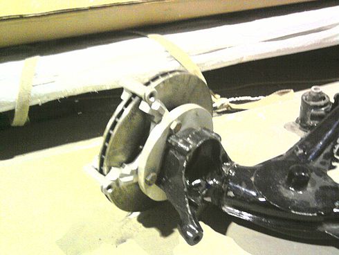

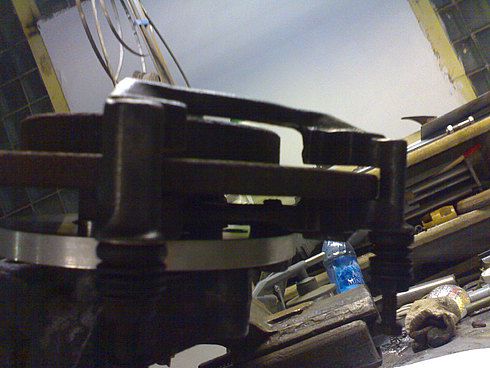

« Ответ #32 : 02 Апреля 2008, 12:05:30 »
Продолжение:
выточил детальку но из алюминия, не знаю наскока это надежно
пришлось проточить старый подшипник чтоб не впресовывать
потом все собрал

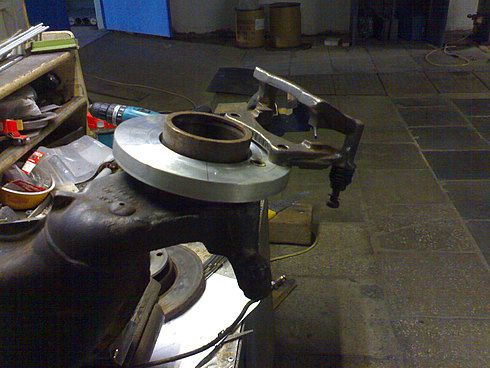

mantana

« Ответ #34 : 02 Апреля 2008, 14:33:01 »
Нормально получается, только супорта от ауди возьми, они с приводом ручника. Из алюминия точил или из дюраля? Да и к этому переходнику защитный кожух тормозного диска прикрутить можно, прям в нем резьбу нарезать.

« Ответ #35 : 02 Апреля 2008, 15:53:37 »
А где остальные 2 дырки крепления-то? Раз уж кольцо сделал, так затяни по всему диаметру его. Такая конструкция явно прочнее будет.
mantana
« Ответ #36 : 02 Апреля 2008, 17:54:44 »
да вот хотелось бы ее на пополам пильнуть и на второй рычаг тода хватит:)
пока думаю!
mantana
« Ответ #37 : 02 Апреля 2008, 17:56:18 »
да и ступицу распресовывать не придется если снимать переходник захочешь

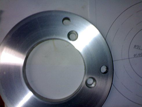

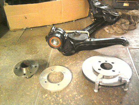

« Ответ #47 : 02 Октября 2009, 23:29:16 »
ну вот наконец я их доделал :)
вот исходные детали
а вот результат но без самого суппорта :)
Сообщение склеено: 02 Октября 2009, 23:32:17
осталось выточить переходные кольца так как диаметры посадочные на ступице и на самом диске разные, ну и диски поставил вентилируемые.
« Последнее редактирование: 02 Октября 2009, 23:32:17 от mantana

Ты чтоли под родной суппорт метишь? Зад явно колом брать будет всегда.
цуко адский долгострой
ВАЗ11113RocketBunny
mantana
« Ответ #49 : 03 Октября 2009, 17:51:07 »
это если передок такой-же:) а если поболее да еще регулятор туда намутить с гидро ручником то думаю будет хурошо:)
