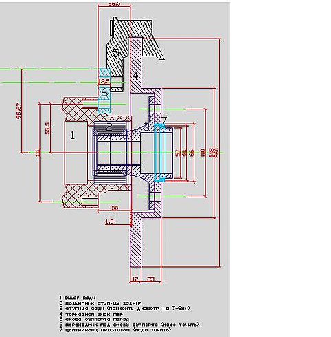

« Ответ #51 : 04 Октября 2009, 23:01:37 »
Скажу сразу - проект находиться в разроботке и от дельных советов я не откажусь.
Старый барабанный рычаг был разобран, обмеряны все детальки и нарисованы в автокаде:
супорт, скоба и тормозной диск от передней подвески
необходимо выточить детали 6 и 7  и все это приколхозить,
все остальные детали - сток, тока понизить диаметр ступицы мм 8.
может быть я иду по проторенной дорожке и кто-то это уже делал:)
буду признателен за ссылочки.
заинтересованным могу выслать акадный фаил.
А можно скинуть мне файл с чертежами...
Спасибо.
И еще не очень понял как ручник приделать???

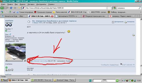

mantana
« Ответ #55 : 09 Октября 2009, 11:34:42 »
вот!
а чертилку в 24 см слабо было отрастить?  :)

« Ответ #56 : 09 Октября 2009, 18:22:00 »
Спасибо. Просто чертить еще раз, то что уже начерчено - не считаю рациональным. Еще раз благодарю.

« Ответ #57 : 10 Октября 2009, 15:40:00 »
как оказалось это еще не конец:) примерял суппорт и понял что в кольце надо кусок выпилить, ибо суппорт не встает.  а ступицы уже запресованы :( придется высверливать или лобзиком выпиливать

« Ответ #68 : 22 Февраля 2012, 02:43:26 »
...не хотел но ...перебирая свои архивы нашел такую модель...деталь была разработана спецом под барабанные рычаги....на данный момент успешно инсталированна с приблудами от Е46....включая штатный ручник...никаких гидроручниковых приблуд...всё штатное и всё работает

« Ответ #73 : 05 Марта 2012, 11:12:40 »
Нужно понять какие диски по вылету искать в каком диапазоне. мне кажется что от е46 можно но на стоковые рычаги под диск.  на без дисковые не подойдут да и весят они много!!!
...я-же написал
...то-есть на БАРАБАННОМ рычаге стоит суппорт и тор. диск от Е46
