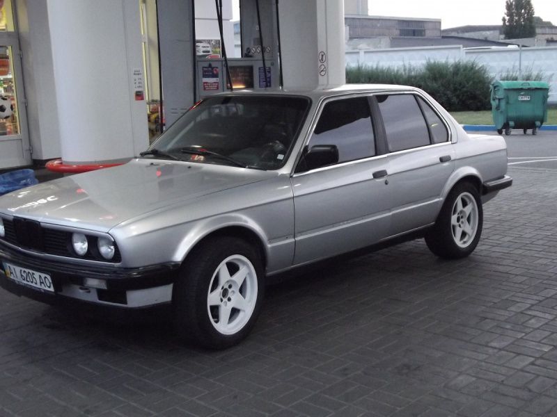

« Ответ #2459 : 25 Ноября 2012, 22:30:28 »
а я походу с первыми сугробами только выеду  tongue сегодня машину только с пеньков снял  ^-^ зацените катки  :-[
  • Сообщений: 2596

« Ответ #2460 : 25 Ноября 2012, 22:41:03 »
Поздравляю - приближаешься к успешному завершению!!!
Катки знатные ^-^
белую эмаль сам захотел? или такие были?

« Ответ #2461 : 25 Ноября 2012, 22:44:59 »
Сам захотел, я торчу от белых звёзд  tongue следующие будут R 17  ^-^

« Ответ #2462 : 25 Ноября 2012, 22:55:51 »
на твои не похожи часом? :)

« Ответ #2463 : 25 Ноября 2012, 22:57:19 »
на AZEV похожи

« Ответ #2464 : 25 Ноября 2012, 23:41:37 »

« Ответ #2465 : 26 Ноября 2012, 00:00:14 »
BCW
это какае-то реплика?
похожи на мои AZEV) только у меня без крышек(
