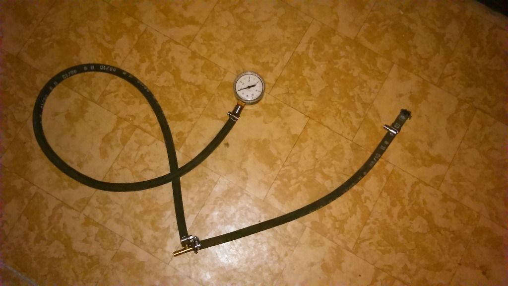

Вот такой нехитрый девайс замастрячил :) Спасибо Canon за комплектующие! Такой длинный шланг манометра - хочу завести его в салон и видеть давление на ходу. Однако, переживаю, что длинные шланги будут искажать правильное значение, т.е. скорее всего занижать. Попробую так, а потом с максимально короткими.

при такой длине и диаметре шланга погрешности минимальны будут, гидравлика достаточно быстро срабатывает
кстати, если смущает длина шланга, можно укоротить и ездить с манометром под дворником, правда придется открыть капот

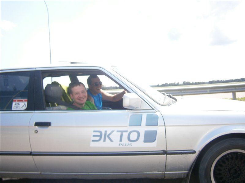

Леха Canon , если я не ошибаюсь в субботу я тебя встретил по дороге на салтов.
так и было
ехал на честном слове и на одном крыле, и с великом на крыше
еще малой внимание обратил
