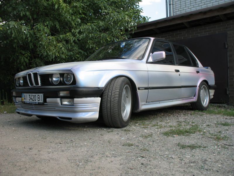

поздравляю с новой губой, смотрится отлично.
Осторожно, мечты сбываются!
« Ответ #503 : 30 Июля 2012, 11:15:00 »
спасибо )

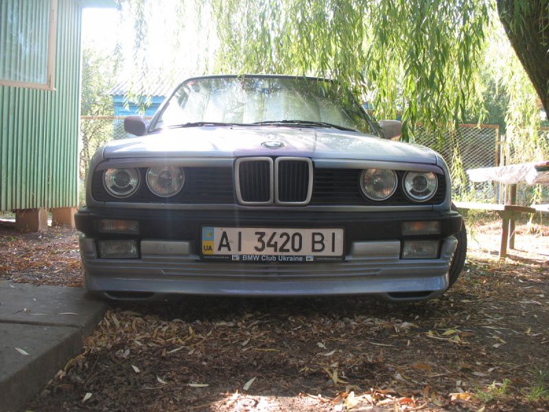

Приехала новая правая туманка. Кстати немцы немного усовершенствовали разъем - на корпусе отражателя добавили клемму для "+" провода. В новые ПТФ купил и хорошие лампочки - OSRAM NIGHT BREAKER PLUS H3 12V55W.
Вид с новыми ПТФ стал лучше ;)
Свет ярче и явно белее обычных лампочек,  ^-^ посмотрим, как будет на дороге...

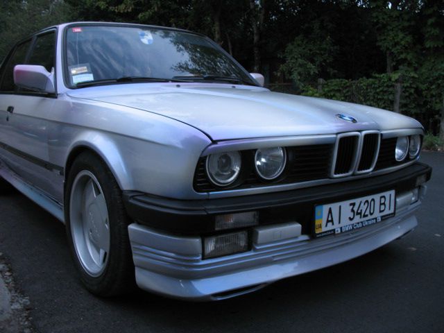

Габариты на самом деле не синие!!! :) Белые диоды. Но на фото почему-то получились синими..  ???
  • Сообщений: 11666
  • Репутация +1411/-2086
« Ответ #505 : 02 Августа 2012, 11:17:06 »
последняя фотка прям оч хорошо получилась  ^-^

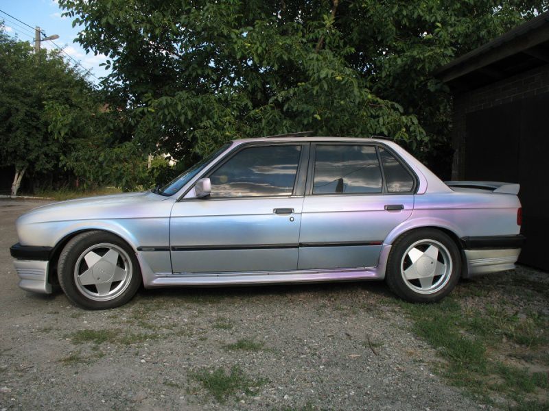

Обвес  ^-^
  • Е - 30 Coupe М54б30
« Ответ #512 : 30 Августа 2012, 14:29:43 »
Обвес  ^-^
спасибо )

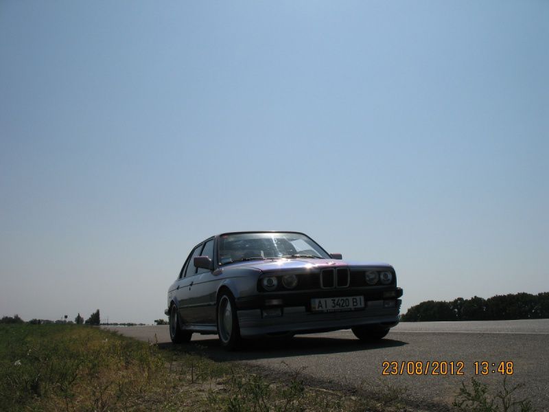

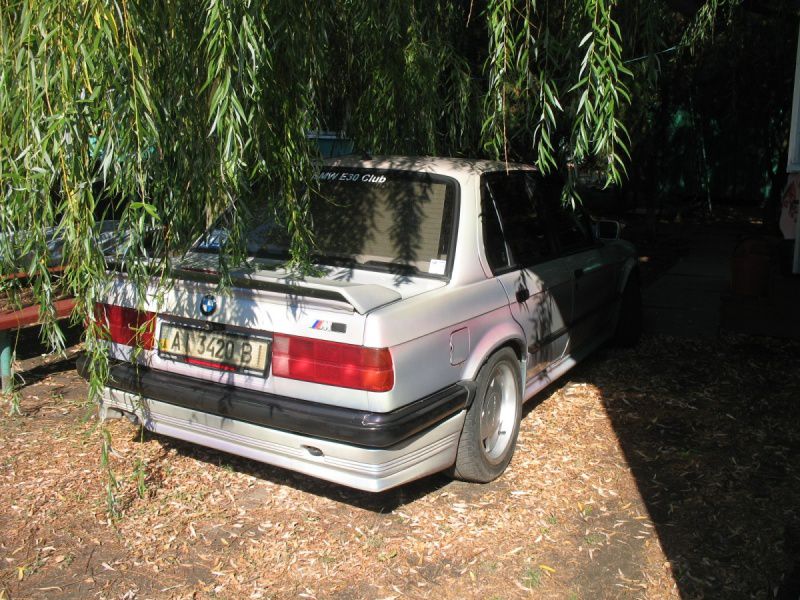

Кстати, пару новых более-менее нормальных фоток:
Съездил на море, машинка, как всегда не подвела ;) 1600км без проблем, но основной проблемой были дороги  :( Теперь я точно знаю, что с такой подвеской за пределы пригорода Киева лучше не выезжать... )) После прошлогодней поездки по Тарханкуту я думал, что хуже дорог не бывает!...я ошибался - они есть в Херсонской области! эт ппц.   :o Два раза чудом не разбил поддон на асфальтных волнах, колдобины, латка на латке.... Машина на них прыгает , как теннисный шарик, ехать по таким дорогам больше 70-80км/ч не возможно...а это оч раздражает  >:D Под конец поездки уже были мысли, после возвращения вернуть стоковую подвеску  :) Кстати надо залезть проверить на всяк случ...
После замены катализатора на стронгер, расход по трассе остался прежним - 9,1л/100км туда (КЛО) и 8,9л/100км обратно (Лукойл).
Успешно преодолев все волны, ямы, и колдобины, я чуть не сломал свой передний фартук на парковке! :o Плита по краям была присыпана листвой и я не заметил, что она торчит выше земли - зазор до плиты остался1-2мм  :o ...если б сломал, было бы обидно...эт оч мягко говоря  :)
По пути домой
По приезду домой оказалось, что тут погода гораздо хуже, и через пару дней машина наверное замерзла  :D и мотор начал греться... :(  Похоже снова проблема в термостате...Собираюсь уже заодно установить радиатор в его нормальное положение и поставить диффузор. Может еще куплю новые муфту и крышку расширительного бачка....будем посмотреть...

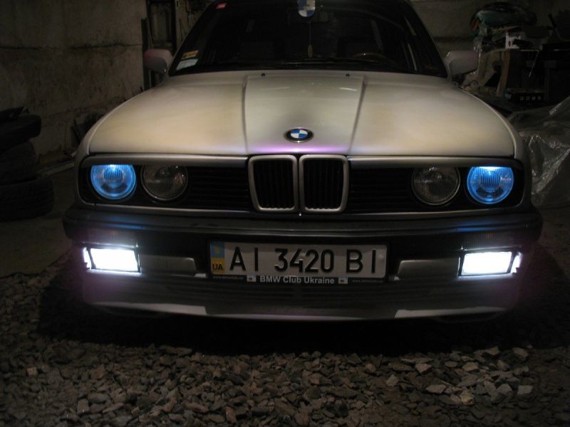

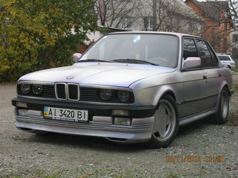

Давно ничего не писАл....В-общем проблема с перегревом решилась....но дело было не в термостате. И вместо плановой регулировки клапанов, получился капитальный ремонт ГБЦ!  :)

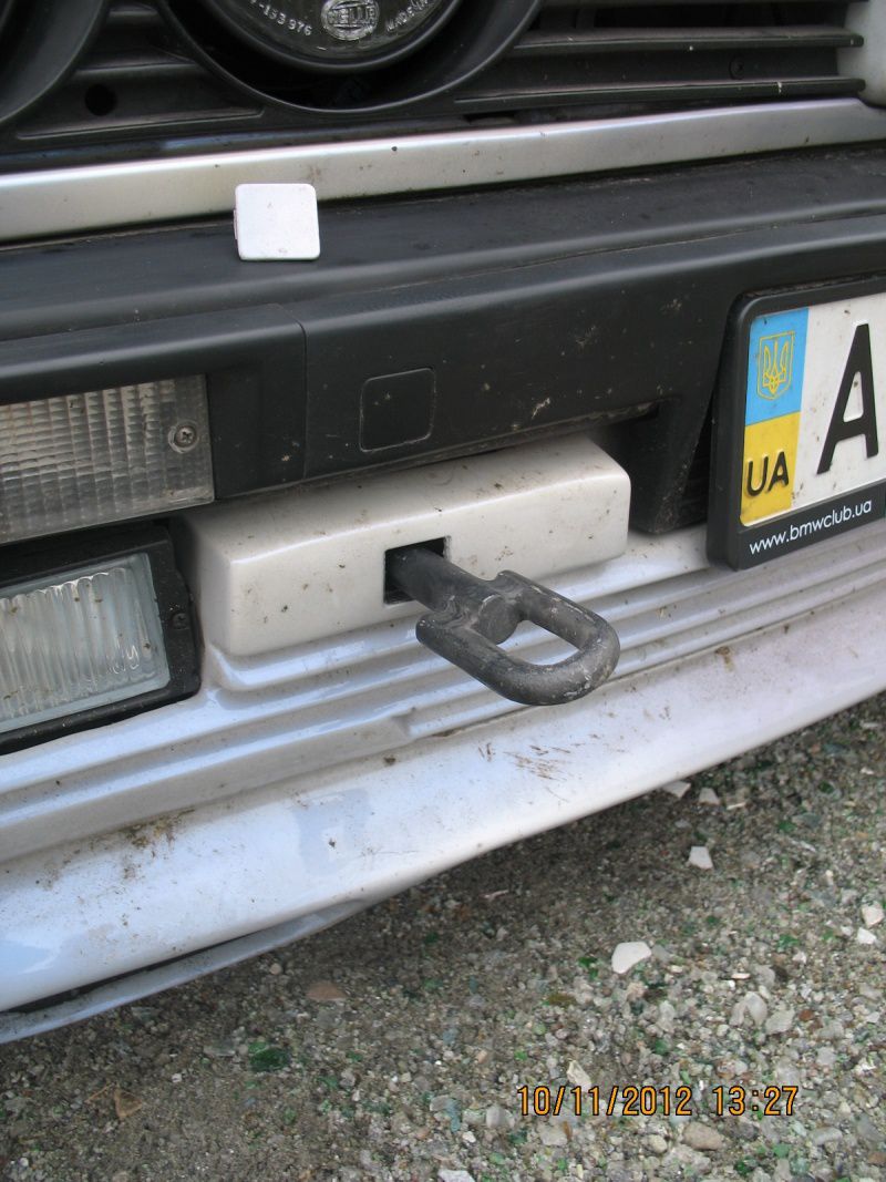

По пути на СТО испытал самодельную буксировочную проушину - выдержала без проблем!  ^-^
Сначала хотел купить другую голову. Знал, что на В25 это сложно, но не думал, что натолько!  ??? Потерял из-за этого кучу времени и денег, но в итоге нормальной головы на М20В25 так и не купил.  >:D  Все, что смотрел, не зависимо от цены (от150$ до 500$) были с какими-то проблемами и их тоже нужно был делать.  ::) Поэтому решил уж лучше делать свою. Проверили на герметичность - к счастью трещин не оказалось. Расточили, отшлифовали вал, поставили новые направляющие, сальники, шлифонули плоскость. Естественно, новые болты, прокладки, масло и антифриз. Заодно поднял выше радиатор, теперь сверху он достает до стоковго крепежа и держится на нем. Еще поставил на него диффузор и датчик уровня антифриза. Проблема с прокачкой системы сразу отпала!  ^-^ Более того, теперь стрелка температуры даже чуть-чуть не доходит до 12 часов. Поэтому замену муфты и крышки пока решил отложить.
Под капотом теперь почти не осталось красного цвета - по ходу дела заменил его на черный :)

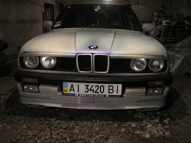

Кстати о черном - пока машина стояла, сделал черную оптику из обычной Хэллы и восстановил фары.
Отполировал оригинальные стекла - получились буквально новые. На отражатели линз ближнего напылили новое зеркальное покрытие, сами линзы почистил от пыли. Отражатели дальнего были отличные, но очень пыльные, поэтому просто почистил их. В дальний поставил стальные кресты, вырезанные на лазерном станке по шаблону Хэллы. При чем крепил их не на герметик, а как в оригинале - сверлил отверстия, крепил усиками и заливал герметиком снаружи. Стекла посадил на специальный черный герметик. Ободки, кресты и маску покрасил в черный цвет. Почистил и привел в рабочее состояние все регулировки. Получилась, практически новая, полная копия Hella black - и визуально и функционально.  8)
Позже еще будут черные ресницы и черные ноздри. Пока так.
Свет стал гораздо лучше.  ^-^ Кстати потом еще поставил лампы Osram Night Breaker Plus, но никакого ожидаемого и ощутимого эффекта не увидел, не смотря на все положительные отзывы о них...   ::) Где там +90% света +35метров и +10% белизны - я так и не понял...  ??? Вобщем меня не впечатлили эти лампы, более того - они меня совсем расстроили, когда одна на второй день сгорела!  :o ппц. >:D Начал задумываться о колхозе ксенона...

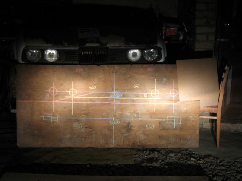

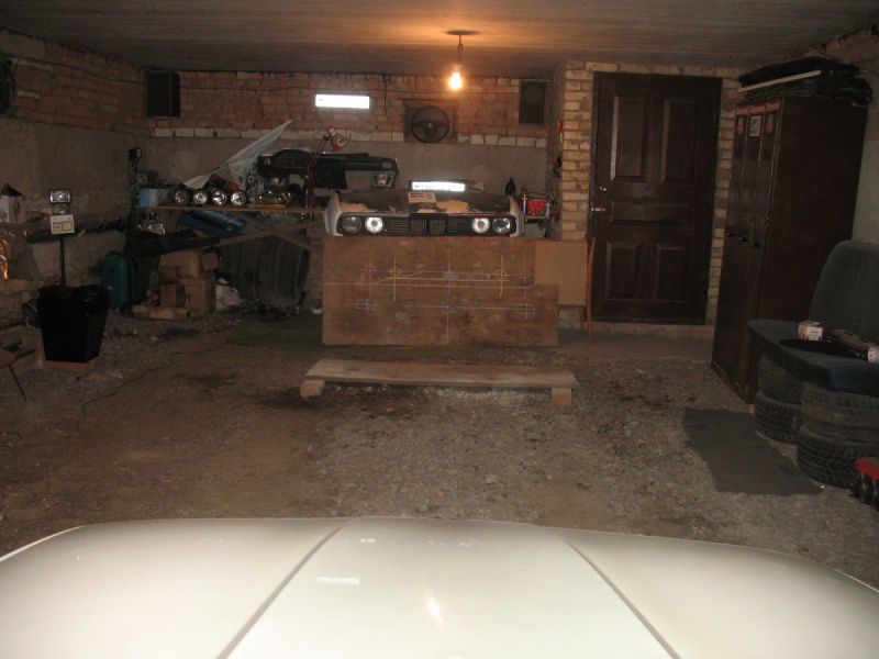

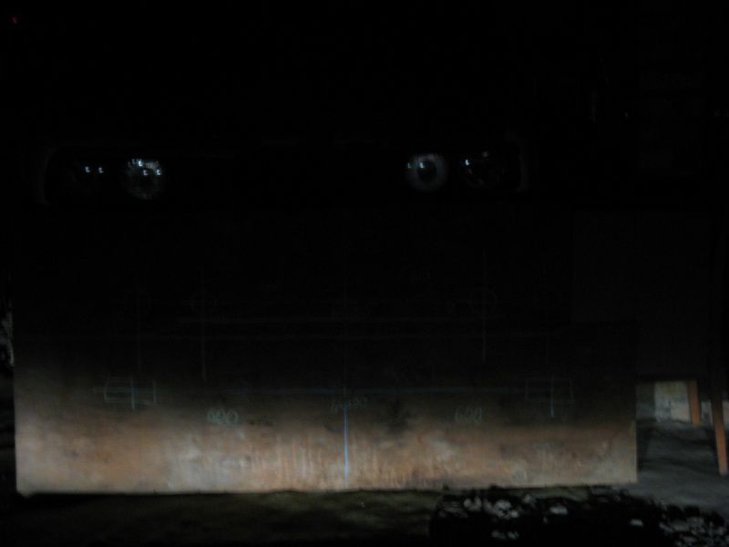

Фары регулировал по схеме у себя в гараже:
туманки
ближний
дальний
Вот такие вот новости.

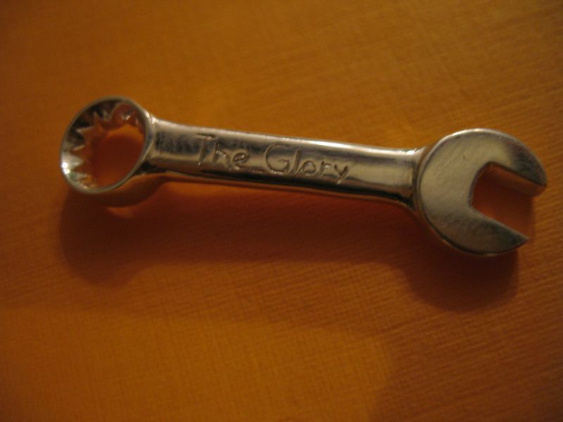

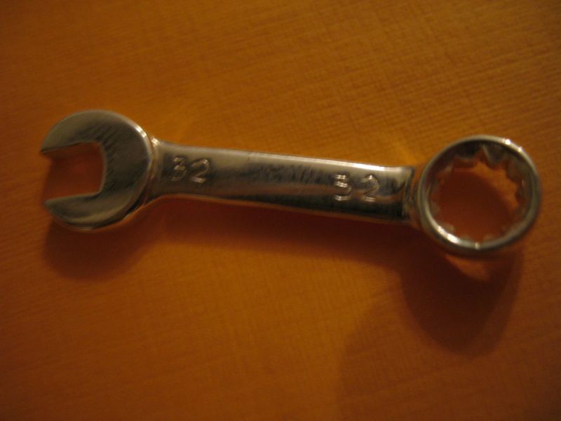

А, да, чуть не зыбыл пофффастаться!  :-[
18. У тебя есть ключ на 32.
Теперь я истиный "тридцаточник" - друзья-одноклубники подарили мне ключ на 32!   ^-^
При чем именной!  8)
Эксклюзив!  tongue
  • Сообщений: 888
  • Репутация +19/-1
  • Локация: Туапсе
« Ответ #519 : 16 Ноября 2012, 13:21:05 »
что то ключ маленький:) моим можно хулиганов по двору гонять правда с смертельным исходом, :D

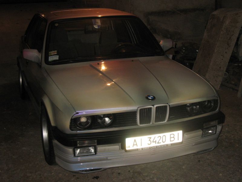

Пока поставил одну свою старую лампу, доставшиеся вместе с фарами с разборки - наверное еще с немеции приехали, кстати Филлипс ;) Светит ничем не хуже найтбрейкера этого  ^-^
Собственно вот так теперь это выглядит:
Вакуумник пока еще красный, но когда руки дойдут до двойного вакуумника, то он будут уже черным :) Коллектор останется желтым - я к нему давно привык и он мне нравится таким :)
Радиатор теперь на своем месте и с диффузором. Сегодня подключил через "удлиннитель" датчик уровня антифриза. Недавно заменил блок БСК, так как на моем был варварски выковырян диод этого датчика - теперь на БСК все нормально работает.  ^-^
