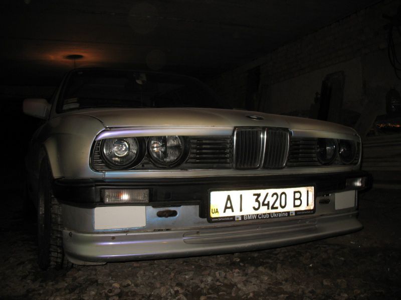

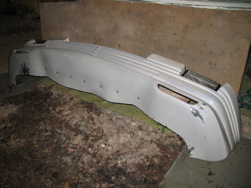

зима....выпал снег...дороги у нас чистят только местами....а в тех местах, где не чистят, приходится их чистить самому....собственным фартуком!  :o В-общем после нескольких таких чисток своей улицы и вынужденного тарана бруствера из снега от грейдера, при выезде на перекресток, я решил дальше не искушать судьбу и не испытывать BBS на прочность, хотя он и так достойно выдержал, учитывая, что склеен из кусков  ^-^ Сегодня снял его и немножко расстроился, так как "жертвы" таки есть:
Теперь к зимнему комплекту, кроме колес и ноздрей, добавился еще и передний спойлер. Поставил обратно свой Аэродинамик на зиму - он чуть выше и его не так жалко :) Оч уж долго и трудно я искал и восстанавливал BBS, что-бы его не жалеть ;)
Новые туманки тоже жалко ))) Тем более, что их из фартука проблемно выковырять, - можно сломать. Поэтому сколхозил заглушки.
Но надо будет в зимний комплект еще добавить и "зимние" туманки или оригинальные заглушки на крайняк...
Еще сегодня собирался поднять машину на максимум, но не успел. Отложил это на след выходные. А то при езде по снежной колее все время скребу днищем  :( Ни к чему хорошему это не приведет... :-\

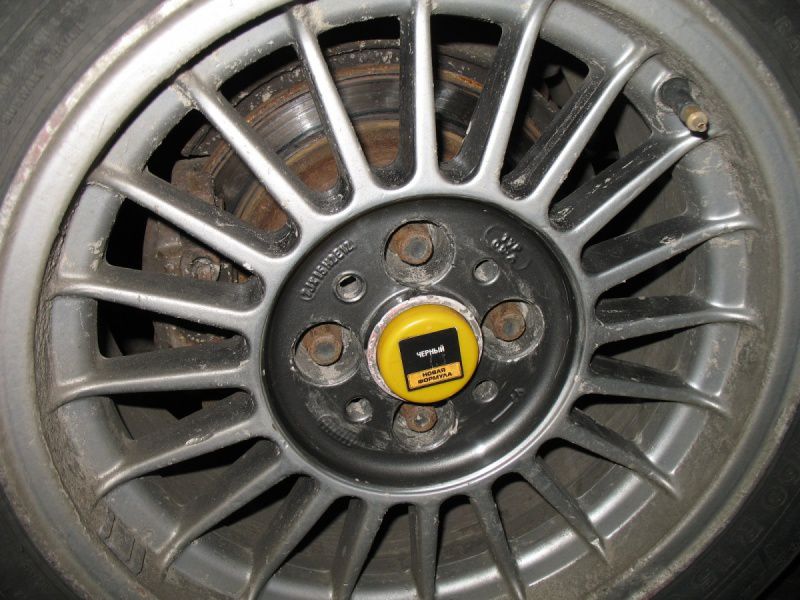

Ах, да! Когда начинаешь колхозить, трудно остановиться!  ;D  ;D Вспомнил, что где-то читал, что на диски вместо колпачков по размеру подходят крышки от аэрозольных баллончиков, и так как один колпачек потерял (или сперли), то решил попробовать... :-[ Подошло!  :) Если найти черные крышки и приклеить эмблему БМВ, то как временная мера, вполне покатит  :D

Глори-подскажи как ты юбку ББС восстанавливал? технология какая? просто я знаю, что есть всякие пластики, которые не паяются и тп. Она из чего? Просто мне предстоит ремонт такой юбки на е28, вот хочу вызнать че к чему))
« Ответ #546 : 07 Февраля 2013, 18:12:52 »
Восстанавливал я ее дооолго и в несколько этапов  :)
Купил я ее уже склепанную из нескольких кусков заклепками, засверленными в потай и полосами оцинковки внутри.
1. В конторе по ремонту бамперов мне сказали, что это все фигня, и надо убирать все заклепки, оцинковку и паять/клеить все куски, но этот фартук сделан из "полиуретана" и он не паяется, поэтому никаких гарантий после  поклейки не дают. Плюс и цена была космическая. Поэтому решил делать сам...
2. Сначала доклепал несколько недоделанных мест и "залатал" оцинковкой вырезанную дыру под буксировочную проушину и недостающие фрагменты по углам в арках. Сверху на них приклепал куски пластика нужной формы и толщины (вырезал их из накладки на передний бампер).
3. Потом все стыки залил спец клеем для бамперов, зачистил, пошпаклевал и выготовил под покраску.
4. Повез к маляру....пока укладывал/вез/вынимал - появились трещины по стыкам!  :o Спец клей для бамперов, несмотря на свою немалую цену, оказался полнейшим говном!  >:D Маляр посоветовал выбросить это на помойку!   :D
5. Нашел другую контору по ремонту бамперов. Там они выковыряли все мои труды из пункта №3,  ;D почистили и заполнили все швы каким-то черным эластичным герметиком, оч похожим на полиуретановый кузовной герметик.
6. Повез к маляру, что-бы он уже сам шпаклевал/выготавливал и красил. Он оч удивился, что я не последовал его совету,  :) но на этот раз, не обнаружив трещин, согласился... Хотя сразу предупредил, что за их появление после покраски, он ответственности не несет.
7. Покрасили! Как видно по фото, фартук получился, как новый!  ^-^ Трещин по стыкам до сих пор нет, даже после нескольких таранов снежных отвалов и частой уборки снега перед собой  :) - только краска снизу ободралась....   :-\ Фартук остался довольно крепким, и гибким, но надо было сразу перед зимой его все-таки снять... оч уж низкий он получился....
Вот такая вот история :)
