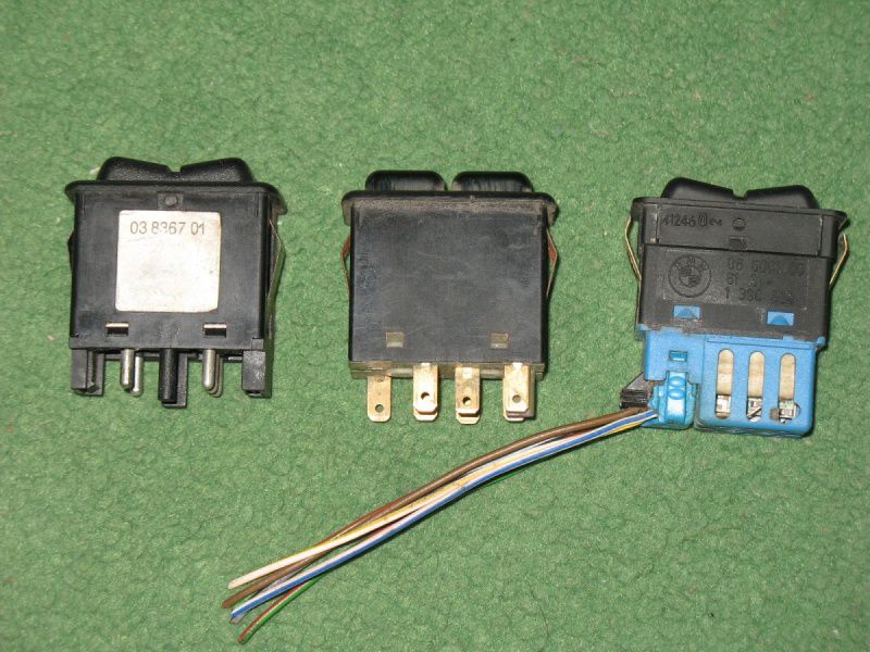

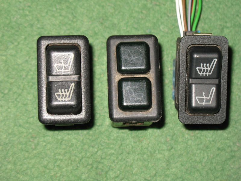

Кстати еще вопрос по подогревам - хочу поставить их и на заднее сидение. Есть оригинальная передняя проводка с Е23, грелки наверное куплю универсальные. Так вот, если я ее поставлю на зад и подключу параллельно к штатной передней, то реле и предохранители не "офигеют" от этого?
И еще вопрос по кнопкам - у меня есть 1 кнопка с Е23 и 2 кнопки с Е32/Е34, если не получится найти еще одну кнопку Е23, то можно ли поставить кнопки с Е32/Е34? На них на 2 провода больше, но по схеме можно найти "лишние", но дело в том, что они походу не силовые, а с камой то электронной шнягой внутри и типа сенсорные - не погорят?
На фото слева направо кнопки: Е30, Е23, Е32/Е34

На счет кнопок - спасибо, но я уже нашел еще одну проводку с кнопками от Е30. Так что вопрос отпал  ;) Осталось придумать куда втулить сзади кнопки.... ???

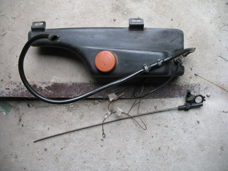

Вот купил оч редкую и интересную штуку:
Правда толком не знаю зачем...наверное просто для понту,  8) так как такая мало у кого есть  :)

это автодолив?
« Ответ #611 : 26 Сентября 2013, 14:09:47 »
2 2F2F:
ну я же смайликов наставил )) шучу )
Как говорит один мой знакомый (оч хороший автоэлектрик, впихнувший в Е30 половину электропримочек с Е34,  Е32 и др.) - все что в старых БМВ от более новых БМВ - не колхоз ;) и в принципе я с ним и с тобой где-то согласен...хотя бывают и исключения...
Вот моя машина будет теперь еще уникальна и этим бачком )  Бачек - для масла ;)
это автодолив?
угу, он самый, хотя я масло от замены до замены не доливаю....но пусть будет... ))

Слава, расскажи как он работает.
Это, кстати, ржачная штука, как по мне))) Ты доливаешь масло в бачек, с которого масло доливается в двигатель))
Сколько денег?
« Ответ #614 : 27 Сентября 2013, 11:00:24 »
тык бочёк с какой машины всётаки,и зачем нужен автодолив???
Бачек с BMW E30, так что это точно не колхоз :) Зачем нужен?... а хез )) Лично мне он не нужен, в том смысле, что у меня мотор масло не жрет )) Несколько раз видел на фотках эту шнягу на Альпинах - мож в автоспорте или при частых и хороших отжигах, больших нагрузках, масло таки выгорает и тогда эта шняга весьма полезна... или просто для ленивых ))) Где то читал, что ставилась эта штука в основном на машины для Франции, но не знаю на сколько это правда...
Сколько денег?
Работает просто - от штатного датчика уровня масла БСК, т.е. когда уровень падает - блок управления включает насос и через щуп доливает масло.
Угу, я и говорю - прикольная шняга )) но главное, что она доливает когда нужно, а не когда ты вспомнил, что масло в моторе закончилось еще вчера, а ты его забыл купить )

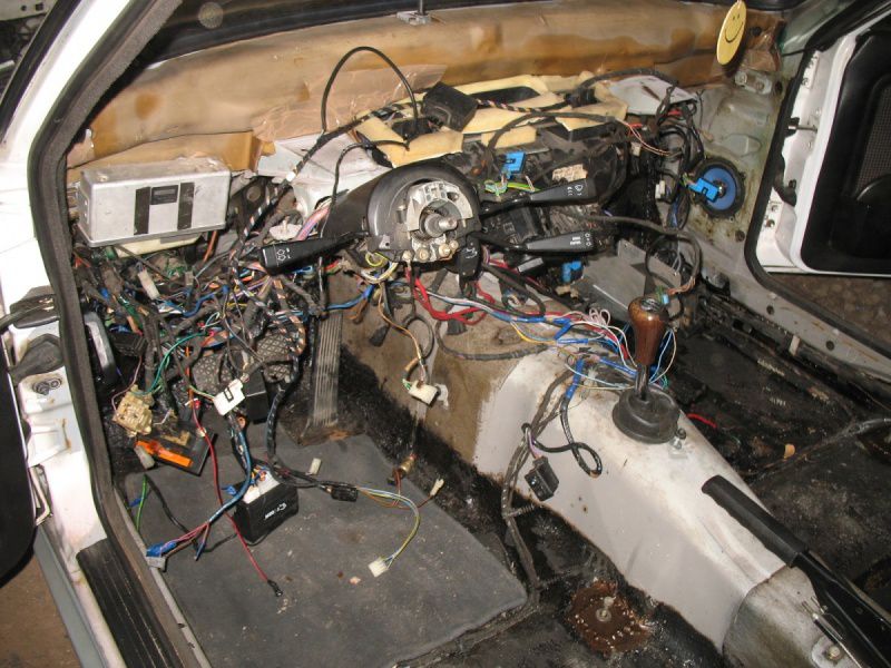

Так как салон у меня выглядит сейчас вот так:

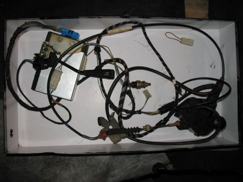

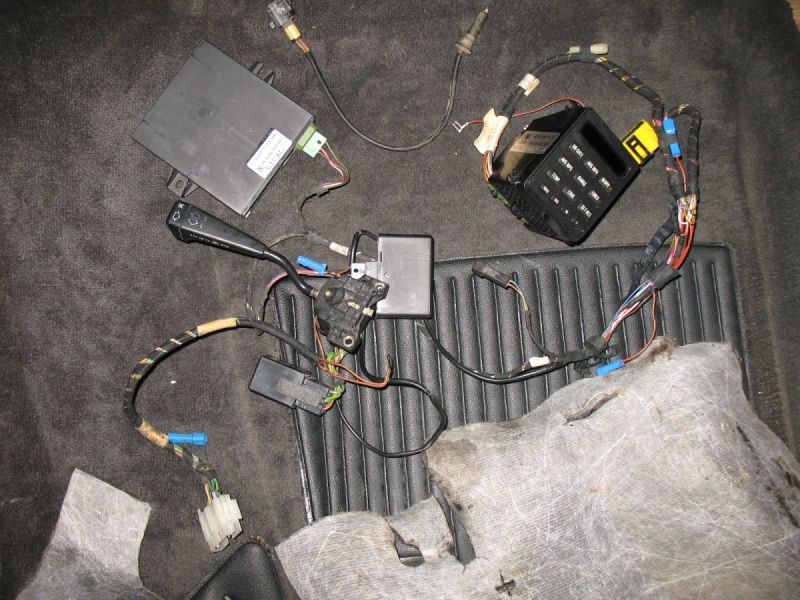

то пользуясь случаем, я решил кроме проводки для музыки, подогревов и автодилива, заодно уже купить и поставить круиз и БК  8)
Попутно разбираюсь и навожу порядок и красоту с остальной проводкой, до которой прошлый раз руки не дошли. Есть сюрпризы и непонятки, но ничего - разберемся! )
А еще "заодно" подварил крепления сидений, а то чет расшатались...

Немножко новостей.
Пока ковырялся в проводке, появилась у меня навязчивая идея - задействовать все, пустующие разъемы в ней )) Ну и вот, что уже удалось осуществить:
Восстановил работу реле комфорта ЭСП, теперь стеклоподъемники работают без включенного зажигания при открытой двери.
Поставил реле комфорта салонного освещения - для задержки выключения света в салоне.
Поставил круиз-контроль.
Поставил полный БК.
Поставил подогрев на все сидения.
Поставил автодолив масла.
Купил, но еще не поставил подогрев замка водительской двери, его же концевик задействован и для реле комфорта салонного освещения - надеюсь теперь оно заработает...
Купил подрулевой кожух с местом для гонга БК, что-бы уж он был на своем месте, заодно в этом кожухе есть и гидрокорректор. На фарах приводы есть уже давно - попробую его восстановить...или переделать на электрокорректор.
Поставил в приборку контрольку включения задней передачи :)
Восстановил работу всех диодов СИ-платы (один не горел, плата была повреждена саморезами)
Нашел стоковые разъемы повторителей поворотов в крыльях - надо будет переподключить по феншую )
Поставил ЭБУ АБС как положено на его кронштейнах.
Подключил музыку через штатную проводку.
Подключил сигналку без скруток - на разъемах.
Поключил в проводку навигатор и регистратор.
Теперь бы еще торпеду поставить на место, а то уже больше месяца езжу без нее, пока ковыряюсь в проводке ))
