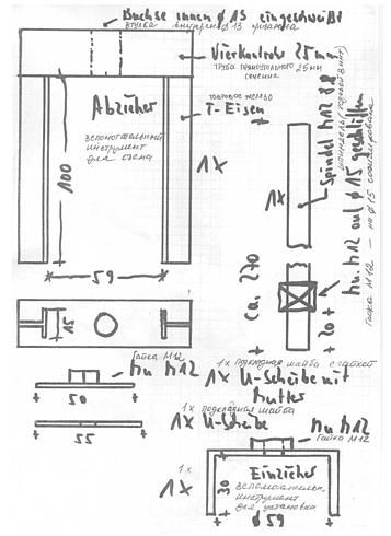

А перевести кто может толково, хотябы подписи на схеме?

Вот что получилось после перевода
