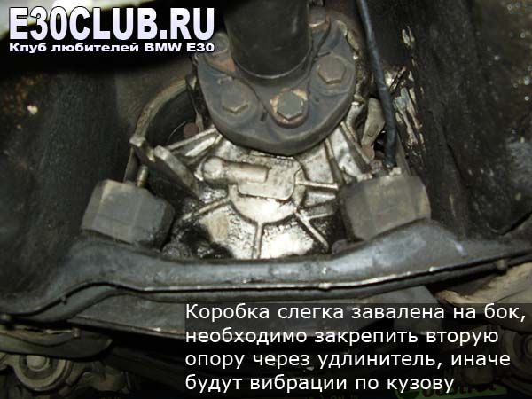

Кпп у е30 и е36 одинаковые почти.
дело в том что если тупо поставить на лапы мотор то он
а. ляжет на балку поддоном
б. завалит коробку на бок.
его можно приподнять повыше но тогда коробку всеравно надо будет крепить через удлинитель, это потипу моей первой инсталляции

« Ответ #49 : 04 Июня 2008, 20:36:13 »
а у меня вот так, как тут
