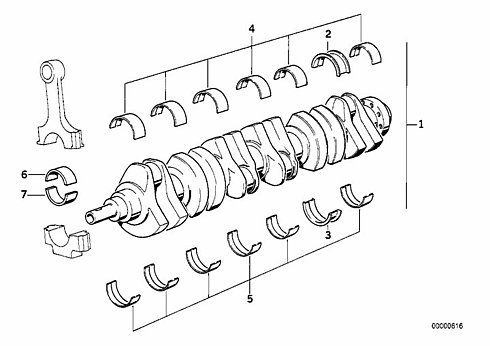

не могу найти код полуколец для м20??? з.ы. мож изза того что на работе сижу... видатьмозги уже не варят ??? :-[

А они не вместе с центральным коренным вкладышем идут на М20?

это как ? с центральным корееным .?????????7
Kids
« Ответ #3 : 11 Июня 2008, 15:46:51 »
Коренной вкладыш имеет "П" образную форму
т.е. полуколец на м20 нет в принципе?
если имеется долевой люфт( причепм приличный такой) то надо менять коренные, так?

Под номером 2 и 3
По поводу люфта выходит что да надо менять...
