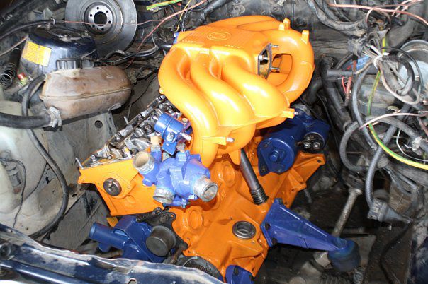

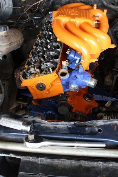

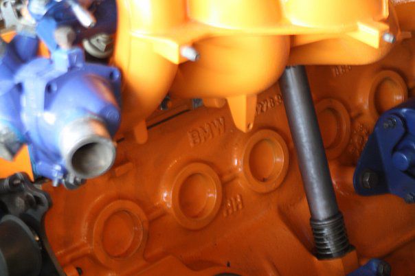

в это воскресенье проковырялся с 12 до 17-30. итоги на фотках ниже.
позитивного и продуктивного
-поставил ГБЦ, прикрутил болтами, затянул в 2 прохода динамометрическим ключем крест-накрест
-вкручивал шпильки к выпускным каналам.
-прикрутил выпускные коллектора к ГБЦ
-поставил подушку, прикрутил двиг к балке. нашел один отсутствующий болт на балке, где она к лонжерону крепится. прикрутил и там.
-шкивы прикрутил

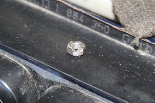

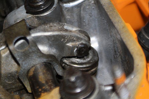

в прошлый раз, начав выставлять зазор клапанов, сорвал резьбу под гайкой.
итого полтора часа в ВС ушло на то, чтобы напильником филигранными движениями ( ход в итоге около полутора сантиметров был) спиливал эту гайку, чтобы вставить другой болт и нормально затянуть.
спилил, снял...пошел достал бывшую ГБЦ, открутил там гайку, выдернул болт с рокера...
вставил в свой рокер...начал накидывать гайку ( заранее карб-клинером резьбу продул) - она чето не лезет
взял с пакетика новенькую блестящую гаечку. вроде прикручиваться стало. туговато, но пошло
и БАЦ - через минуту у меня срывает с обратной стороны рокера упор этого болта , выплёвывая мне только стружку  :'(
Спасибо, всем откликнувшимся на контакте. короче решено было заменить этот болт на обыкновенный м6, ибо рокер менять у меня сил уже нет. рука в данной стадии не подымется разбирать всё назад

« Ответ #1107 : 16 Марта 2010, 12:21:26 »
Дим Маховик забыл прекрутить!!!)))))))смотрю он как то в районе стакана скучает!!
е-28 м20б20 1982г - была,  е-28 м20б20 1984г.- успешно восстановлена - м20б20 с турбой от м21 - продана
e-34 м50в20 1995г.-катаюсь, хочу м50б26)))
  • Сообщений: 4591
  • Репутация +205/-105
« Ответ #1108 : 16 Марта 2010, 12:30:54 »
Это шкив :)
он уже на месте =)
и маховик тоже на месте, раз двиг уже прикручен к коробке =)))
